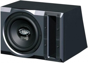

ich hab nen Subwoofer zu Hause und für den will ich ne Kiste basteln.
Ich weiss, dass ich ein Volumen von 45litern benötige.
So, nun habe ich vor, folgendes modell zu bauen: (siehe SUBKISTE1)

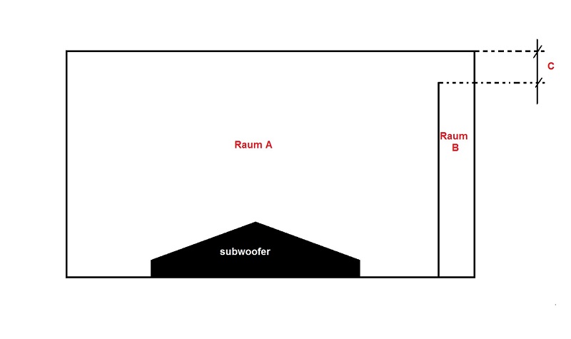

Allerding tun sich bei mir folgende Fragen auf (als referenz siehe SUBKISTE):
1) Gehört der Raum B zum Gesamtvolumen mit dazu?
2) Sie steht das Verhältnis von Raum A zu Raum B?
3) Das Maß C - gibt es dafür irgendwie ne Regel zwecks Abstand?
Hoffe hier finde ich ein paar kompetente Antworten auf die Fragen.
Vielen Dank für eure Bemühungen schonmal.
Subkiste 1.jpg (22.56 KiB) 66086 mal betrachtet

1) Gehört nicht dazu.
2) da gibt es kein Verhältnis musste probieren, was am besten klingt.
3) Sollte min. 5cm Platz bleiben (pauschal gesagt)

zu 2) nochmal n kleiner Nachhaker....Wie verändert sich denn der Bass wenn Raum B größer / kleiner wird?
LG

Wenn du die Kammer länger machst spielt der Subwoofer tiefer, wenn kürzer kommt er hoch mit der Frequenz.
http://www.carhifinews.de/anleitungen/software/ mit der "Software zum berechnen der Länge von Bass-Reflex Ports"
kannste schauen welche Frequenz ungefähr rauskommt.
Für Musik würde ich irgendwie zwischen 30-35Hz vorschlagen.
Die eine Porthöhe ist vorgegen über die Breite deines Gehäuses, so wie auf deinem Bild zu sehen. Und mit der Breite musst du schauen, würd mal so 4-5 cm machen und dann musste nur noch schauen mit der Länge.
Das Programm ist nur Theorie.
Beim Kistenbau gibs nur testen, testen und nochmal testen. :lol:
