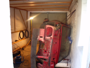

Ab auf die Seite und los Geht`s

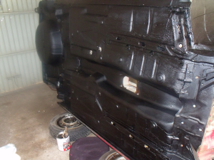

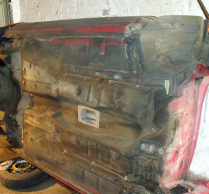

der Unterboden vorher
so der Unterboden gestrahlt,mit hammerit grundiert und unterboden schutz

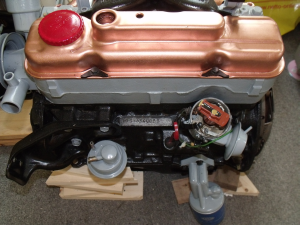

Der Motor general überholt neue Kolben Ventile usw. gestrahlt,neu abgedichtet komplett und lakiert

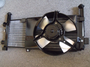

So machen wir weiter jetzt stehen weitere Kleinteile an
einmal der Kühler gereinigt,Teile neu lackiert und die Gummis neu gemacht

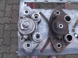

Dann die Bremssättel vorne gestrahlt,Lackiert und die Kolben mit gummis neu eingebaut
Hier ein Bild vorher/nachher

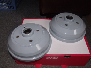

Als nächstes kamen die Bremstrommel drann da die neuen Radlager eintrafen
gestrahlt und auch lackiert
(Radlager kommen beidseitig neu)
lackiert 030.png (91.09 KiB) 33517 mal betrachtet

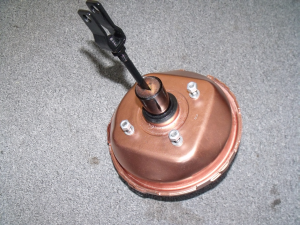

Hier der Bremskraftverstärker
gestrahlt lackiert,Membrane erneuert
neue 001.png (133.65 KiB) 33517 mal betrachtet

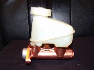

Hier der Hauptbremszylinder
gestrahlt,lackiert,gereinigt,Dichtungen erneuert
bremse 036.png (97.61 KiB) 33517 mal betrachtet

Re: 86er Vorface komplett neu aufgebaut
auch wenns nicht zu dem Bj von Deinem Wagen passt...würd die Delco-Sättel gegen die neueren ATE-Sättel wechseln... sind einfach zuverlässiger.
Sonst top Projekt :)

Beitrag von executive »
Germannova hat geschrieben:auch wenns nicht zu dem Bj von Deinem Wagen passt...würd die Delco-Sättel gegen die neueren ATE-Sättel wechseln... sind einfach zuverlässiger.
Hallo Germannova,
Recht hast du schon,aber da ich momentan nur die Delco habe und der rest schon ne unmenge verschlingt denke ich mir ich baue erstmal alles zusammen mit dem was ich habe.
Aber danke schonmal für die Info.
gruss heiko

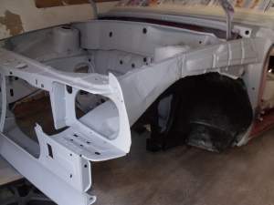

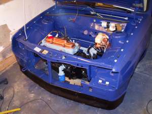

Diesmal war erstmal der Motorraum und die Radkästen vorne,da wie gesagt kein Rost vorhanden war wurde der Motorraum auch gesandstrahlt,und dann 3 mal mit hammerit versiegelt,und anschliessend mit grau matt grundiert.
Die radkästen wurden auch gestrahlt und anschliessend 2 mal mit Unterbodenschutz "Turbo 2000" von Interchem angestrichen.
Als nächstes folgen wieder ein paar Kleinteile die noch warten aufbereitet zu werden. :wink:
Gruss heiko

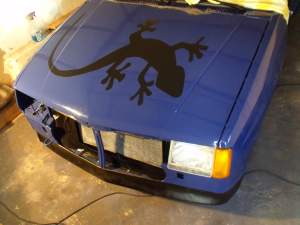

Wunsch meiner Frau <br />Es wird ein ECHSECUTIVE
Wunsch meiner Frau

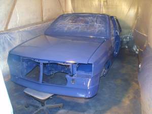

So der lack ist drauf und nun ein Kaffee

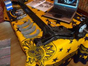

Hier die Hinterachse<br />Radbremszylinder,Federn und Beläge erneuert
hinterachse (57).jpg (21.73 KiB) 33331 mal betrachtet

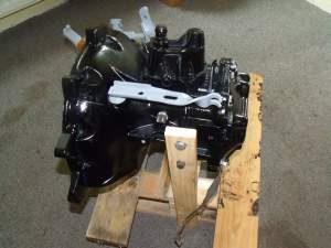

Hier das überholte Getriebe<br />Alles neu vermessen,alle Dichtungen erneuert,Ausrücklager erneuert

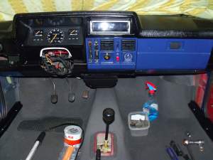

Hier einmal das neue Cockpit<br />gereinigt,geschliffen,Haftvermittler und lackiert

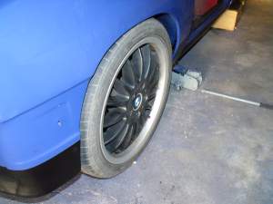

Und nochwelche vom Umbau
Das Erste Bild wird nicht so bleiben :lol: Ich hatte nur mal von meinem BMW die 18" 255er untergestellt und war beeindruckt :mrgreen:
Sieht ja fetzig aus

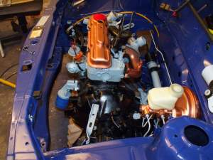

Weiter geht`s am Motor
Hochzeit ;-)
Hochzeit ;-)

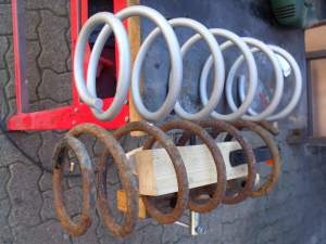

Federn gesandstrahlt mit Hamerit gelackt und verzinkt

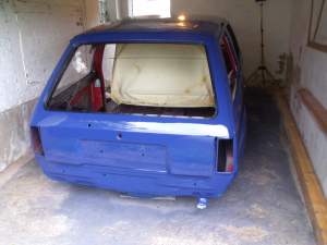

Ansicht von hinten
Ansicht von hinten
