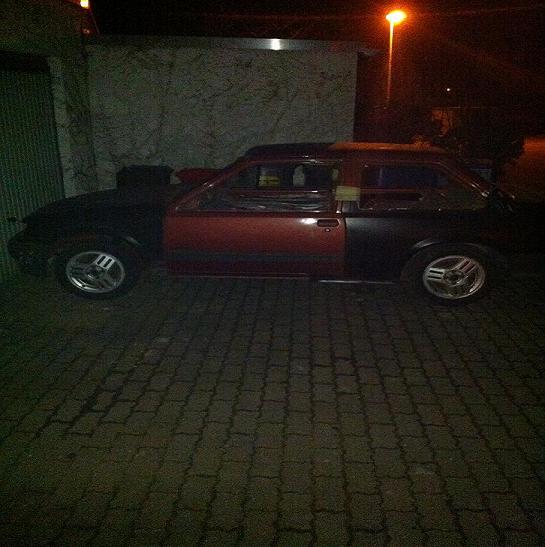

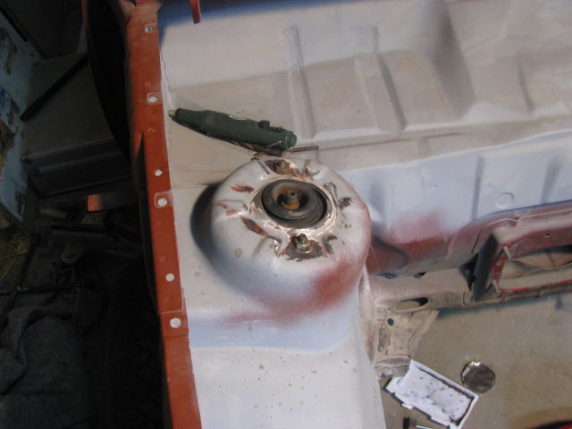

Meine langersehnte Stufe ist endlich bei mir eingezogen :D
Karosse nackelig:)
die nacht der Abholung mit dem Hänger war gesundheitlich etwas schweirig. habe mir den Mittelfinger gebrochen.naja so ist es ebend
Es ist ein 83 Tr Luxus .....danke hierfür nochmal an ... na du weisst schon :mrgreen:
Hier mal die ersten Bilder die mit der handycam entstanden sind......

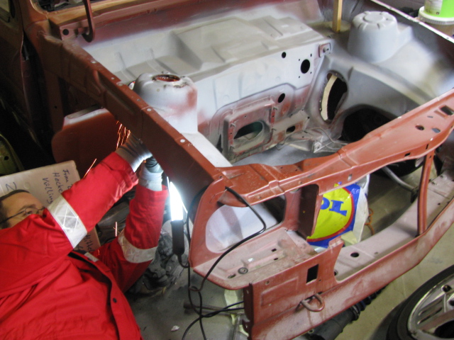

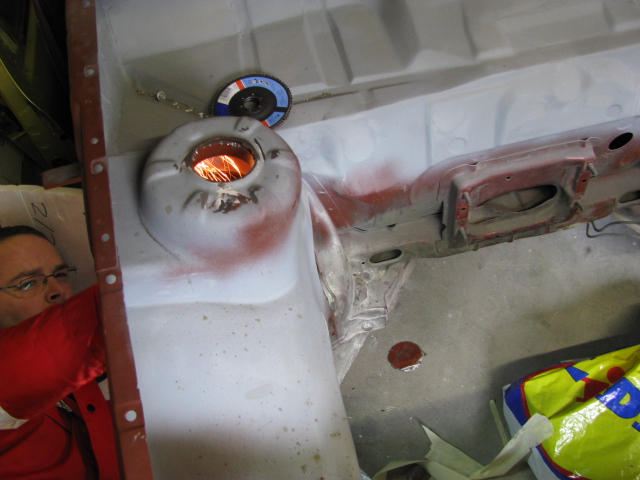

heute ging es etwas weiter.....
Türen wurden gecleant und alles vorbereitet für die E-fenster und ZV die ich heute zufällig geschnappt habe :mrgreen: Original GSI-.......
desweiteren wurden heute kleine schweissarbeiten beendet ......Seitenteile weiter angepasst und so brauchen die Seitenteile nur noch geschweisst werden.
Morgen werde ich mir dann mal ernste Gedanken um mein Gebläseproblem machen .
Zum Wochenende würde ich gerne den Motorraum fertig zum lacken machen.weiteres bin ich dann jetzt schonmal auf Motor oder schlachtfahrzeug suche :mrgreen:

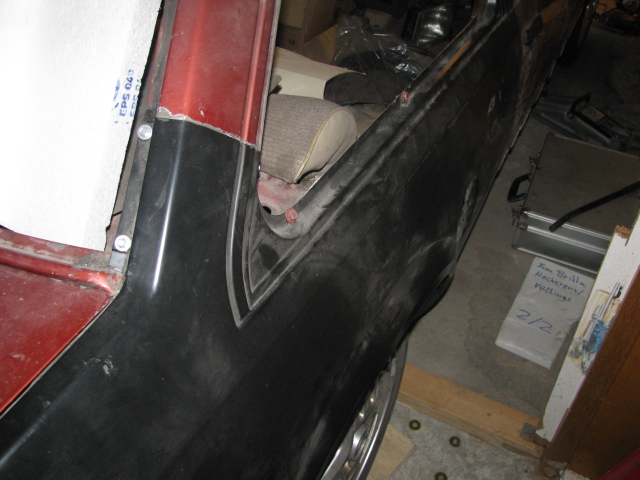

Heute ging es an der karosse fröhlich weiter
mfg

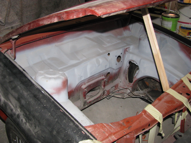

baust du deine Fahrwerksbefestigung an den Domen auf Stehbolzen nach unten
mit Muttern um???
Triple X
Beiträge: 227
Registriert: 26. Feb 2011, 15:47
Wohnort: Krefeld
Re: Startschuss meiner Stufe
Beitrag von Triple X »
Hi
Es war schon umgebaut...siehe die ersten Bilder
es sollte eigentlich nen schön gecleanter Motorraum werden
Leider sagt der Tüv No No und somit baue ich es zurück,da wegen der fehlenden spritzwand ne Domstrebe gefahren werden muss.
