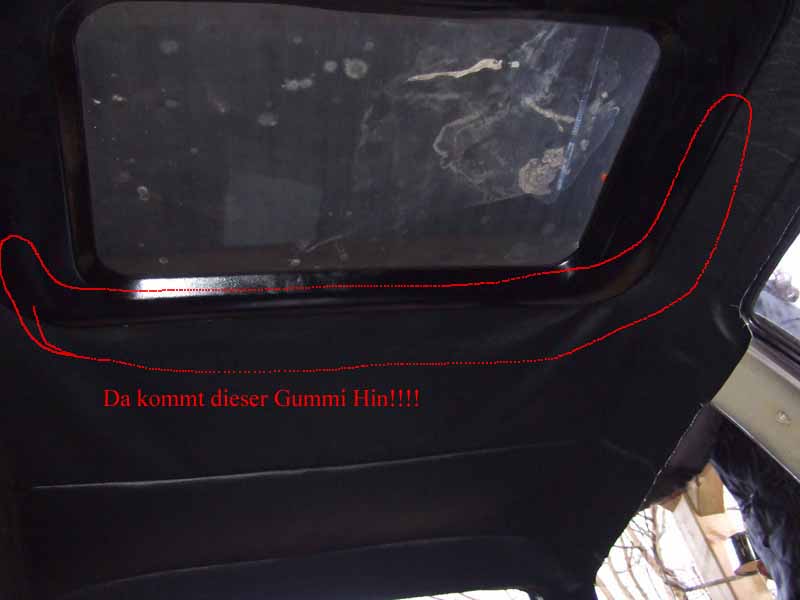

Die Gummizierleiste vom Schiebedach (Webasto Schiebe/Hebedach) ist grau, so da ich nun aber innen alles Schwarz habe sieht das "doof" aus.
Meine Frage: Wie kann man das Schwarz "färben"? Also so das das auch länger als 1 Woche hält?
Vielen Dank im Voraus!
PS: siehe Bild
Gruss, Cooki

Sowas kannst du selber nur dann lackieren wenn du mit der Pistole lackierst, nimmst dann die gewünschte Farbe und gibst dieser Weichmacher zu, dadurch wird der Lack elastisch, im Innenraum stellt das dann kein Problem dar.

Servus
Pobiers mal damit:
http://www.petzoldts.info/info/Forever- ... -p-69.html
Ist ein Kunstofftöner von Petzold. Hab selber einiges damit getönt und wirklich richtig
gute Ergebnisse erhalten.
Kannst auch vorbeikommen und das Teil bei mir machen.
Pobiers mal damit:
