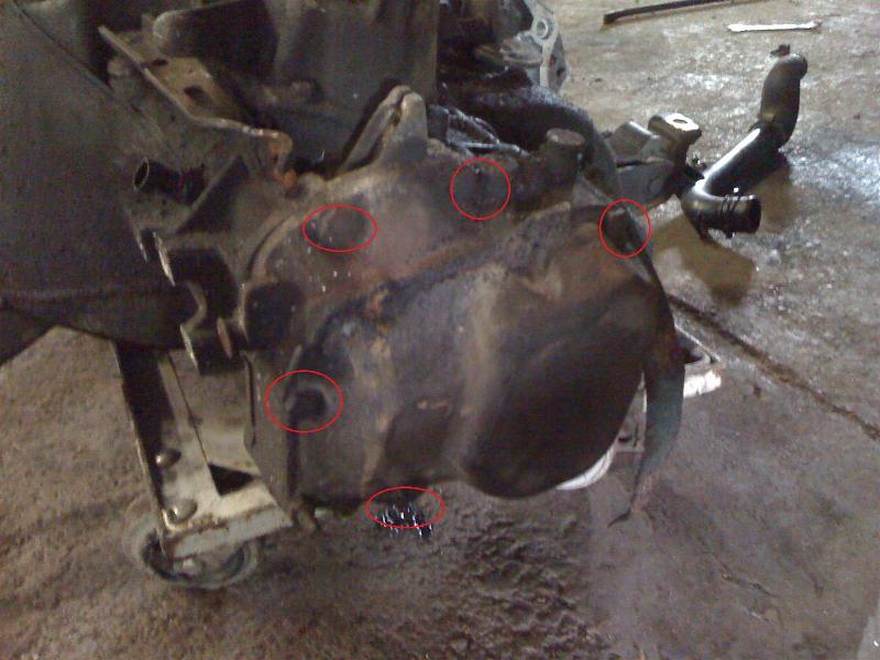

hab beim Aufräumen noch ein F13 Corsa GSI Getriebe (C374) und ein F13 W418 gefunden.
Wenn ich das "Zahnradpaket" vom GSI getriebe in das 4.18er einbaue hab ich dan ein Ultrakurzes Getriebe?
würde das passen?
Danke....
