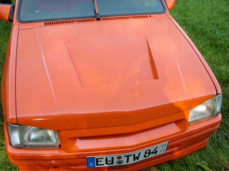

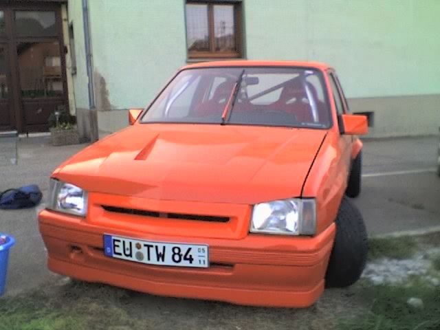

Re: Efahrungen mit Lufteinlässe & Luftauslässe in der Haube

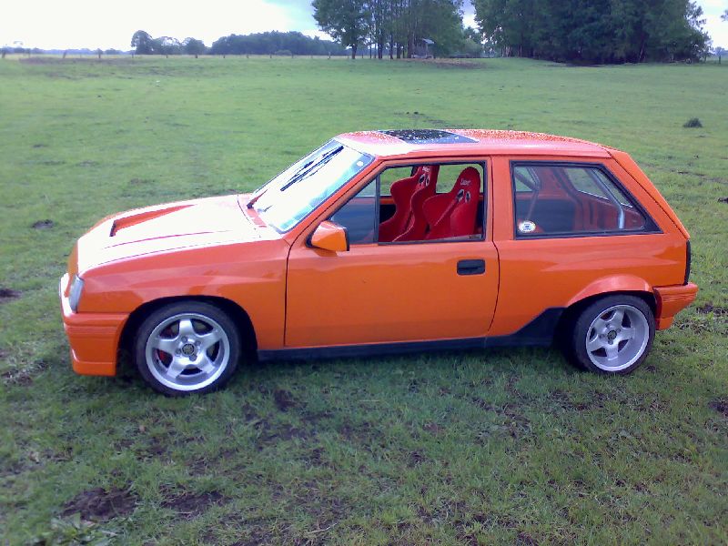

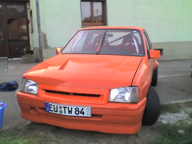

hatte es mal so in der art.
nur etwas weiter unten.
- Saarpfalz ´07-2.jpg (21.26 KiB) 27986 mal betrachtet
- Trier 07-3.jpg (27.54 KiB) 27988 mal betrachtet
freundliche Grüsse
freundliche Grüsse
Hab den Krümmer mit Keramikband umwickelt.
Da gehts mit der Wärme.
Fühlte sich eher nach normaler Motorwärme an.
Habe es so gedacht, mit der Öffnung überm Krümmer:
Kalte Frischluft strömt durch die Öffnungen des Grills und Stoßi in den Motorraum.
3/4 der Frischluft geht durch den Kühler und
der Rest strömt direkt durch die Öffnung der Haube heraus.
Zündkabel sollten wohl i.O. sein.
Die dort gezeigte Öffnung ist der grobe Gedanke gewesen,
ABER nicht so brutal breit bzw tief.
