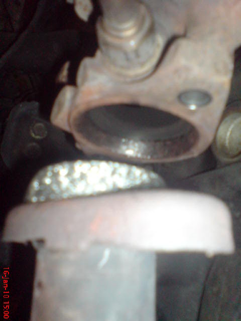

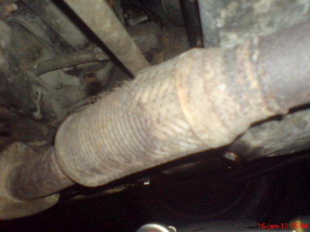

moin, hab bei meinem gestern mal die schleifring dichtung da am krümmer gewechselt weil er da raus geblasen hat. dabei ist mir aufgefallen dass der kat beschädigt ist, die ummantelung ist auf der seite zum rad (beifahrerseite) hin wie weg gerissen. ist das schlimm? tüv/au könnte es da probleme geben? macht das irgendwie en verlust der leistung aus und am wichtigsten kann man das irgendwie selbst reparieren? weil neuer kat ist ja nicht all zu billig.
Re: Kat
also das flexrohr sieht schon arg zerfleddert aus, aber solange er da noch nicht abbläst würd ich da noch nix machen, außer vllt. schonmal ersatz zur seite legen..

Re: Kat
Flexrohr ist da niemals original verbaut worden.
Die Scheißnaht sieht mir auch nicht gerade original aus. Da hat mal einer was getüddelt.

wo sitzt da denn der kat auf dem foto?
also müsste ich ja fals der flex schlauch mucken macht nen neues hosenrohr einbauen, oder?
also eins ohne flexschlauch basteleien, weiß auch nicht wieso sowas da rein gebaut worden ist, ist aber scheinbar schon länger so (jahre) weil die schweißnähte älter sind und überhaupt.
Re: Kat
Da wo der brennring draufsteckt sollte der kat sein
