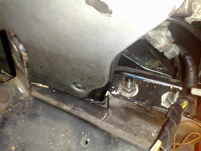

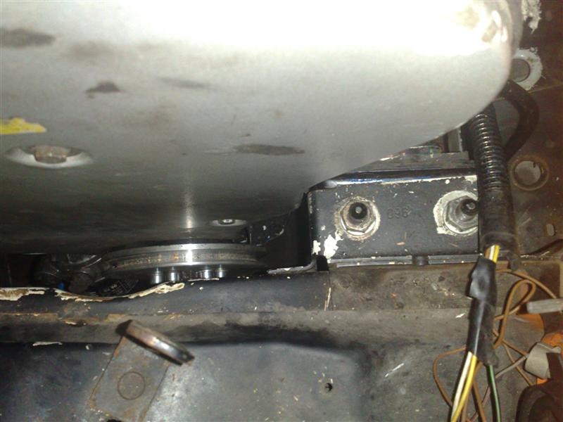

Hey.
Bau grade einen 2.0l 16V von einem Astra F gsi in meinen Corsa a ein und hab das Problem das zwischen Zahnriemenabdeckung (bei der Umlenkrolle) und
Motorhalter (der von der Karosse) sehr wenig Platz ist (ca. 5mm).Kann mir da jemand weiter helfen,schreibt mir bitte???

Das sind die Bilder die ich heute noch gemacht habe! Vielleicht helfen sie Dir weiter. Irgendwie sitzt mein Motor viel weiter vorne und vorallem viel höhr als deiner.

das sieht echt anders aus wie bei mir, grade bin ich etwas überfragt
aber ich würde fast darauf tippen das was mit deinem motorhalter nicht stimmt

Der hat den neuen Riementrieb drin. Spontanhilfe-> an den Stellen wo's eng ist Material wegnehmen; Oder einfach mal nen anderen Halter nehmen...ggf. ist mit dem was faul. könntest auch noch ne Adapterplatte unter den Halter zum Block hin bauen; oder aber den Halter am Gummi am Lochbild verändern. Hängt der Motor denn gerade drin?

Hi, also die Motor sitzt viel zu Hoch drin, du braucht vorne links auf jedenfall nen anderen Motorhalter mit nem Distanzstück drinn. Auf dem einen Foto sieht man ja schon, das der Motor über die Kotflügel steht.

Wenn Du den alten Aluhalter vom Kadett hast, dann nimm das Ding; mit nem 40x40x100 Spacer in den Halter und gut. Ist der Halter von ebay zufällig?

Hab mir auch den Umbausatz von MRG gekauft und auf den ersten blick hat nix gepasst.Motorhalter vr und Distanzplatte hinten am Getriebe von MRG.Getriebehalter vl und hinten Corsa a.Wir haben dann noch eine 1cm Hülse bei die Distanzplatte gemacht und den Gummibock der an die Karosse geschraubt wirt (hinterer Getriebehalter) 1,5 cm nach vorne gesetzt(langloch) und er passt 1A.

so wie das aussieht ist der motorhalter original oder ?
