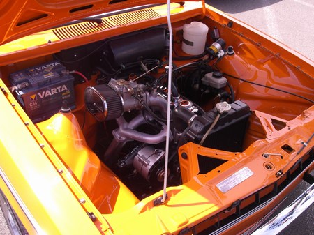

ohc =obenliegende nockenwelle
schaut ungefähr so aus:
ohv = obenliegende Ventile
schautz ungefär so aus:
haben beide 45 ps
haben beide 45 ps

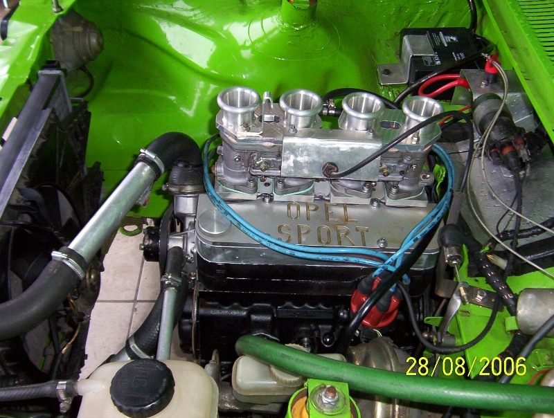

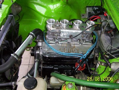

das zauberwort bei der vergaserauswahl heisst "kadett-b/c"... is der gleiche motor und dafür gibts diverse vergaseranlagen... das gängigste ist sicherlich nen weber 40dcoe aber wie alle anderen grossen vergaser zu 100% nicht tüvbar im corsa... und auch noch relativ teuer, so ne weber anlage liegt in der bucht gebraucht zwischen 300 und 700€.... je nach zustand und zubehör...
man kann aber auch auf die serienbrücke andere vergaser schrauben die zwar grösser sind aber nicht so auffällig.. einfach mal übern schrott wandern und schauen ob da was auf die brücke passt...

für die b oder c kadetts mit dem ohv motor gabs ne "doppelvergaser" anlage bestehend aus 2 einzelvergasern und ner ansaugbrücke!

du meinst die rallye-anlage aus den kadett-b-rallye 11SR oder aus dem 1100er GT.... die ist aber der grösste müll.... zu teuer, zu anfällig, zu durstig und zu wenig leistung....
