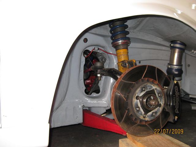

256er bremsscheiben mit kleinerem Sattel, 4 kolben, damit kannste dann die 13er fahren

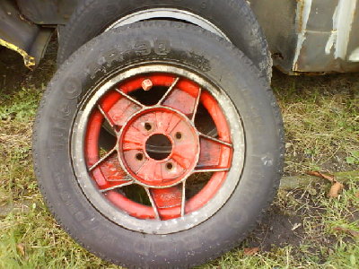

was würde denn ne option sein!?
195/60
ev. hat ja jemand n passendes bild was
dieses thema sauber unterstreichen würde
@Corsa1986:
sind das sättel vom gsi und scheiben vom 16V?
und was ist mit "kolben" gemeint!?
komm gerade nicht ganz mit
lg.stefan
Re: max. Motorleistung für ATS CLASSIC
Ne 256x24mm scheiben und ein 4 Kolben bremssattel, du hast statt dem standart bremssattel mit nur einem Kolben eben 4.

beispielbild, 5,5x13 et20 typ 5513 mit 175/70:

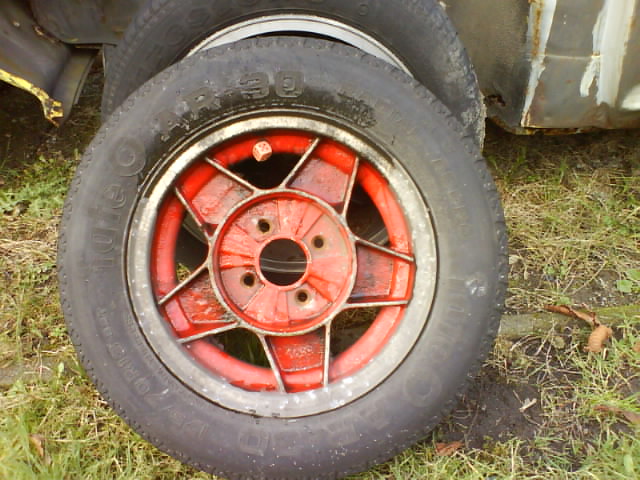

sooo
hab sie mir noch mal angesehen!!!
sind 175/50 R13
LK 4x100 ET 20
sind hammer lecker
ist die motorleistung dafür zu heftig?
