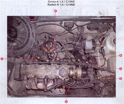

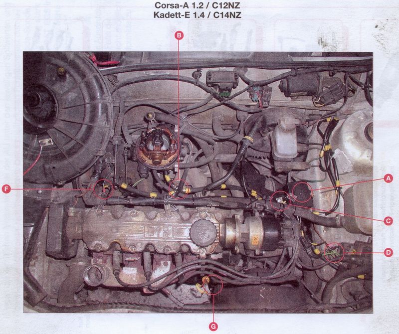

Hier mal ein Auszug aus der Einbauanleitung:
1.0. Luftsteuerventil einbauen (C)
1.1. GAT Luftsteuerventil wird unterhalb des Kühlwasserbehälters ... das hat gepasst und war auch kein Thema
2.0 Luftanschluss (B)
2.1. GAT Schlauchleitung mit an den Unterdruckanschluss der Kalt- / Warmluftklappe zum Luftfilter anschließen. Mitgeliefertes T-Stück zwischen Zentraleinspitzung und Unterdruckleitung der Kalt- / Warmluftklappe montieren.
Schlauchleitung scheuerfrei bis zum GAT Luftsteuerventil verlegen.
So, da ist es nun mein Problem. Wo ist der vermaledeite Unterdruckanschluss der Kalt- / Warmluftklappe?
Ich würde behaupten das ist bei meinem Corsa der (von vorn gesehen) rechte Anschluss an der Zentraleinspitzung - oder???
Also der Anschluß an dem jetzt, im angehängten Bild das kurze Stück Schlauch sitzt mit der dort eingesteckten Kunsstoffleitung die dann an den Luftfilter geht.
Allerdings ist der Stutzen, wie vielleicht einige schon wissen, recht dünn und die mitgelieferte Schlauchleitung passt nun gar nicht richtig. Bevor ich diese nun dort festklemme und zuziehe möchte ich schon sicher sein, das ich die Anleitung richtig verstanden habe.
Leider hilft mir mein "So wird´s gemacht" für den Corsa A von 6/82 bis 3/93 gar nicht weiter weil die verbaute Zentraleinspritzung dort nicht behandelt wird.
Falls also jemand schon umgerüstet hat würde ich mich über ein paar Infos sehr freuen
