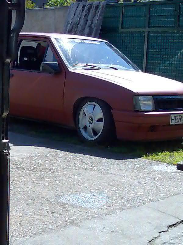

Re: 6x15 ET49 m. 195/50, schleift es am Federbein?
nein schleift nicht hier ein foto
scheiße was ich vergessen habe dabei zu schreiben meiner hat kein gewinde drin . ich weiß nicht wie es sich verhält beim gewinde aber wenn du eins hast wo mann den sturz einstellen kann sollte das dann kein problemm sein.
Jepp hab nen Gewinde drin, kannst nachher ja mal in Augenschein nehmen
