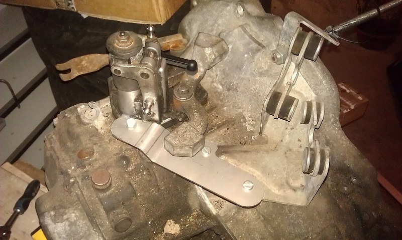

Re: Umbau F13-Getriebe auf Seilzugbetätigung
und so siehts aus, wenn man ein F20 mit den teilen umbaut.
dachte vielleicht interessiert es jemanden.
keine angst, das ist nur ein altes reservegetriebe, natürlich hab ich alles sauber gemacht und habe es an meinem guten getriebe verbaut.
