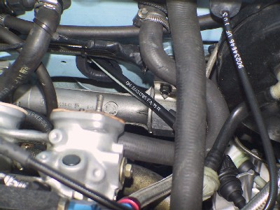

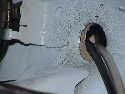

Zuerst muss mal ein Durchbruch für die Seile gemacht werden. Für die Stelle des Durchbruchs gibts eigentlich nur eine Position, die ergiebt sich durch die Lage des Seilzughalters am Getriebe.

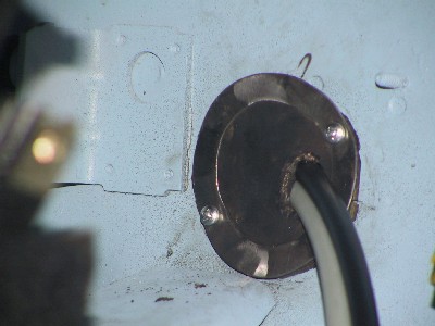

Das ganze muss natürlich wieder abgedichtet werden:

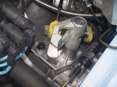

Der Schaltbock kann einfach gegen das Original ausgetauscht werden, man benötigt allerdings die längeren Schrauben.

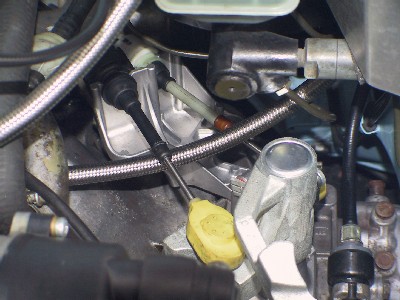

Der Halter für die Seile kann auf das Getriebe geschraubt werden. Die Kernlöcher sind schon vorhanden es müssen nur noch die Gewinde geschnitten werden.
Das Loch im Tunnel habe ich mit einer Alu-Platte verschlossen die von unten mit einer Hitzeschutzmatte beklebt ist.
