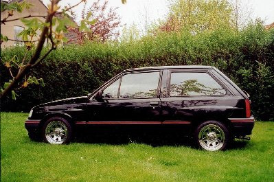

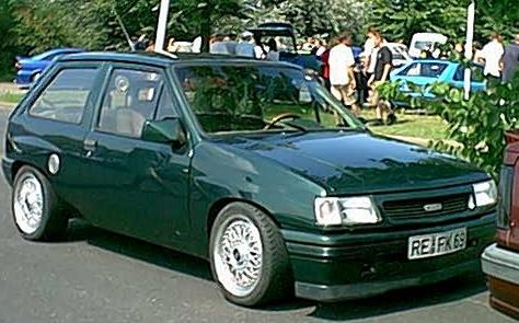

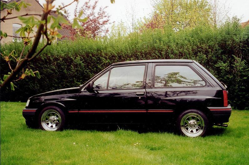

suche sowas in dieser art hier:
http://www.dersprengmeister.de/corsa/side.jpg
oder
http://img137.imageshack.us/img137/5475/corsaa2ve5.jpg
ein bisschen spiel brauch ich noch ums Auto tiefer zu legen^^
oder
Re: Suche ne gute Felgen-Reifen-Kombi für nen Corsa A
hast post
sehen zwar net 100% so aus aber ähnlich
