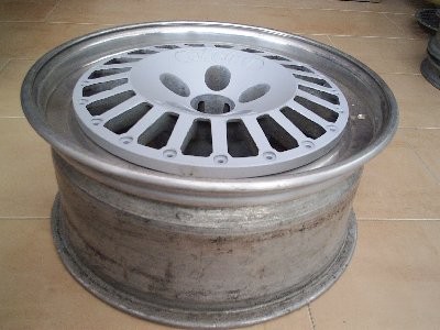

Felgenbett montieren
Hi Leute.Vielleicht kann mir von euch jemand helfen.Wollte bei meinen 3tlg TH Line ein neues Felgenbett montieren.Hat da jemand schonmal Erfahrungen gesammelt wie man das genau macht?Den Anziehdrehmoment 22 Nm konnte ich schon ausfindig machen.Bräuchte halt nur noch n paar Tipps wie man die vernünftig abdichtet und zusammenschraubt usw.Besten Dank
Re: Felgenbett montieren
Servus,
das ist eigentlich ganz leicht.
Mit handelsüblichem Silikon kannst du den Stern mit dem Bett hervorragend abdichten.
Du brauchst halt noch ein neues Schraubenset zum befestigen. Ich rate davon ab, die alten Schrauben zu montieren.
Hast du auch einen kompletten Schraubensatz für 3 teilige Ronal Racing im Angebot? 15 Zoll sterne mit 17 Zoll Betten
Signatur? Was isch das denn
Prinzipiell immer, klar. Ich arbeite mit einer Firma, welche Felgenhersteller mit Schrauben und Betten versorgt zusammen.
Wenn gleich mich die Zusammenstellung 15 und 17 Zoll grad etwas irritiert.
Felgensterne sind 15 Zoll, die dafür bestimmten betten sind 15 bis 18 Zoll
Besten Dank erstmal.Schrauben hab ich schon genauso wie die Betten.Ging mir eigentlich darum welches Dichtmittel am besten ist.Gruss
