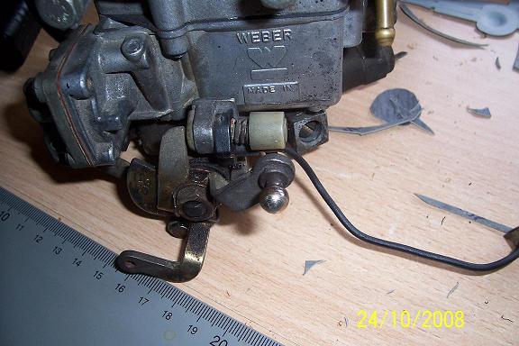

Soo, ich habe grade meinen Vergaser angebaut nachdem ich ihn neu gedichtet habe/ gesäubert habe etc. Das Geräusch ist allerdings immer noch da, wobei ich jetzt weiß, wo es herkommt. Am Luftfilterkasten sind zwei Schläuche dran. Ein Dicker und ein Dünner. Der Dünne geht an irgendein Modul, ich weiß jetzt nicht wie man es nennt und der dicke in den Ventildeckel. Der dünne saugt wohl irgenwie Luft ein und bringt diese dann unmittelbar vor den Ansaugstutzen. Wie nennt sich nun dieses Teil und wofür ist es genau da. Ein Stecker geht von dem "Teil" auch noch ab und warum macht es solche Geräusche? Aber wenn ihr mir erstmal sagen könntet was für ein Teil das ist währe ich schon sehr glücklich.
