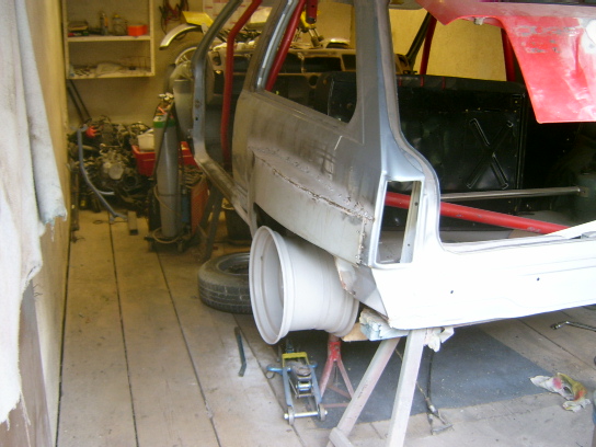

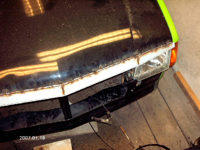

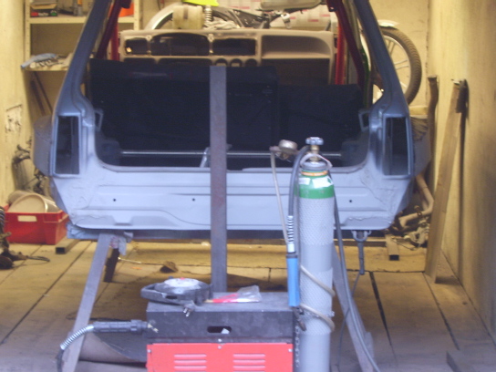

Stelle Hier auch mal Meine Dauerbaustelle vor.

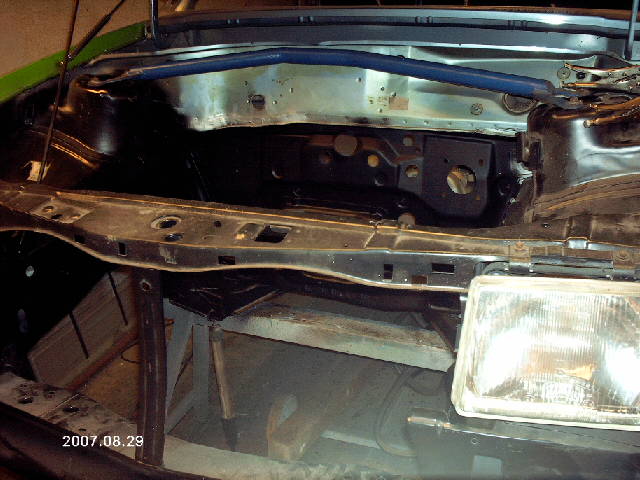

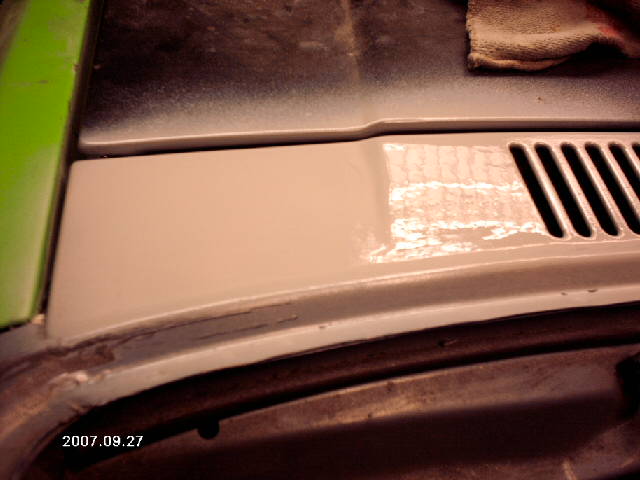

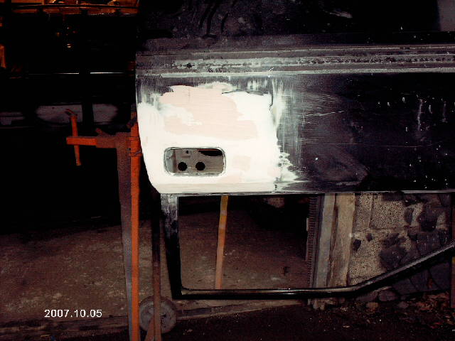

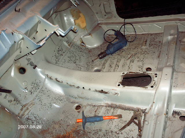

Geplant ist der Umbau von 1,0 auf 2L16V,Scheibenbremse Vorne und Hinten inkl ABS mit Astra,Kadett,Calibra Teilen,Gewindefahrwerk,Käfig,8 und 10j Umgeschweißte Kadett Felgen usw.

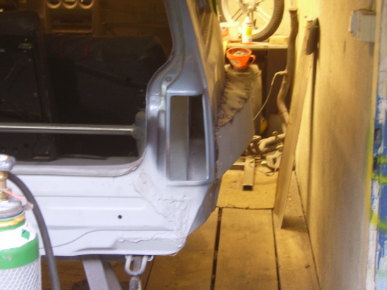

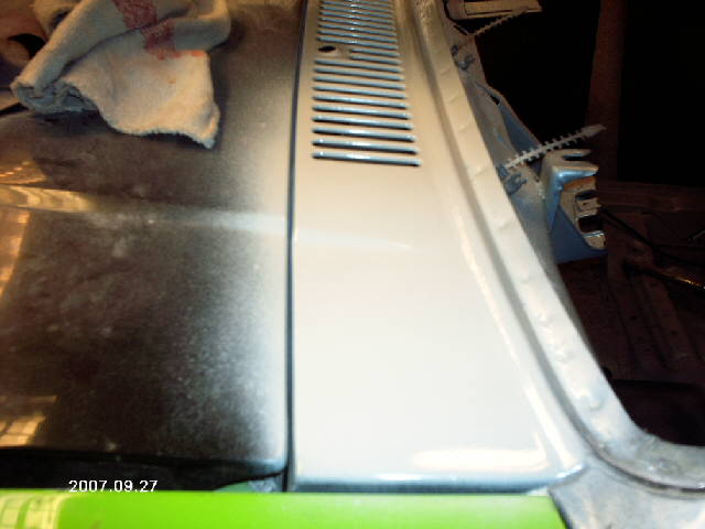

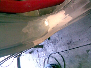

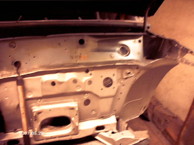

Karosse war doch etwas Knusprig.Habe die Träger Vorne,die Radeinbauten und die Front erneuert,neue Schweller reingegrillt,und ein Neues Heckblech Spendiert.
Bild 102.jpg (123 KiB) 142824 mal betrachtet
Auto 003.jpg (75 KiB) 142821 mal betrachtet

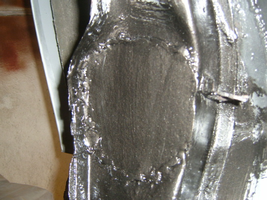

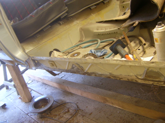

weitere Bilder
Schweller r.jpg (120.29 KiB) 142781 mal betrachtet
Schweller Gespachtelt 2.jpg (68.97 KiB) 142770 mal betrachtet
Schweller 2.JPG (118.2 KiB) 142766 mal betrachtet

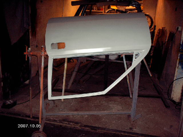

und weiter
Tür Grundiert.JPG (75 KiB) 142749 mal betrachtet
Tür Gespachtelt.JPG (75 KiB) 142747 mal betrachtet
Bild 012.jpg (75 KiB) 142734 mal betrachtet

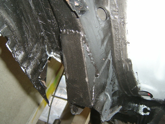

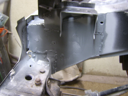

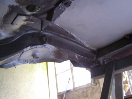

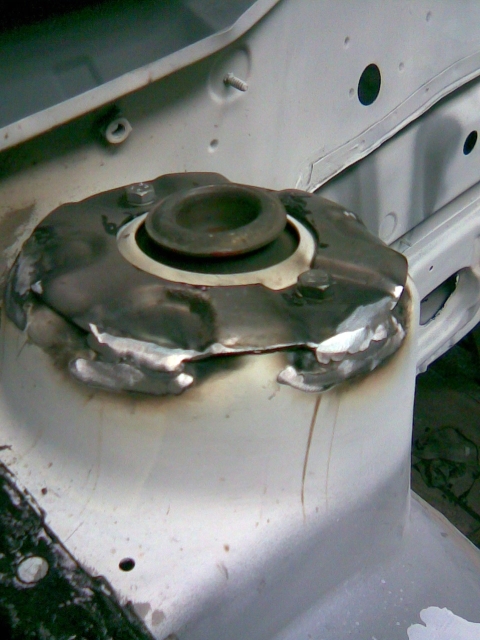

Verstärkungsbleche eingeschweißt,falls doch noch der Turbo kommt
Achse 4.JPG (75 KiB) 142718 mal betrachtet
Bild 080.jpg (118.38 KiB) 142706 mal betrachtet
Dom Rechts.jpg (223.7 KiB) 142713 mal betrachtet

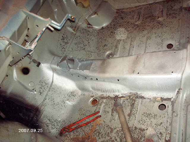

Beitrag von Miststück »

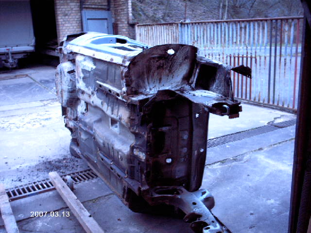

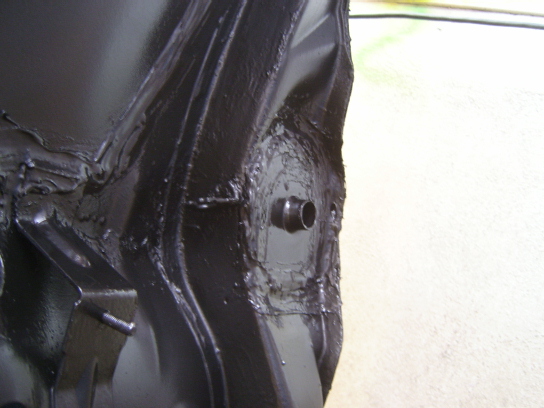

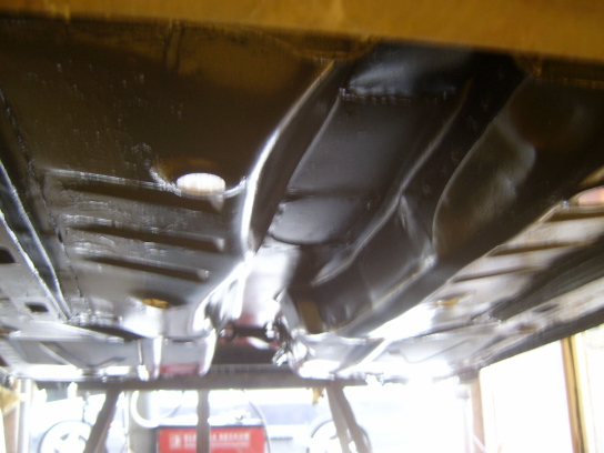

Unterboden komplett vom Unterbodenschutz befreit,Rahmen unter Federaufnahmen mit 2mm Blech Verstärkt,Neue Federaufnahmen.Unterboden komplett mit Hamerit gestrichen,Alle Schweißnähte Versiegelt und wieder Neuen Unterbodenschutz drauf
Unterboden 2.jpg (119.65 KiB) 142675 mal betrachtet
Bild 087.jpg (119.4 KiB) 142664 mal betrachtet
Bild 082.jpg (124.07 KiB) 142658 mal betrachtet
Bild 084.jpg (115.4 KiB) 142649 mal betrachtet

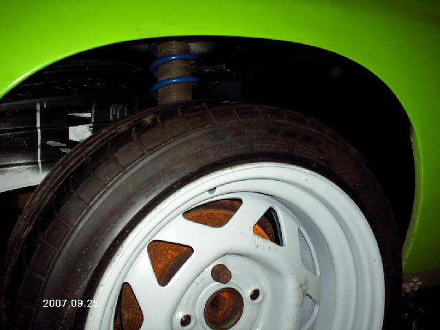

Radhäuser Hinten angefangen anzupassen an die Felgen

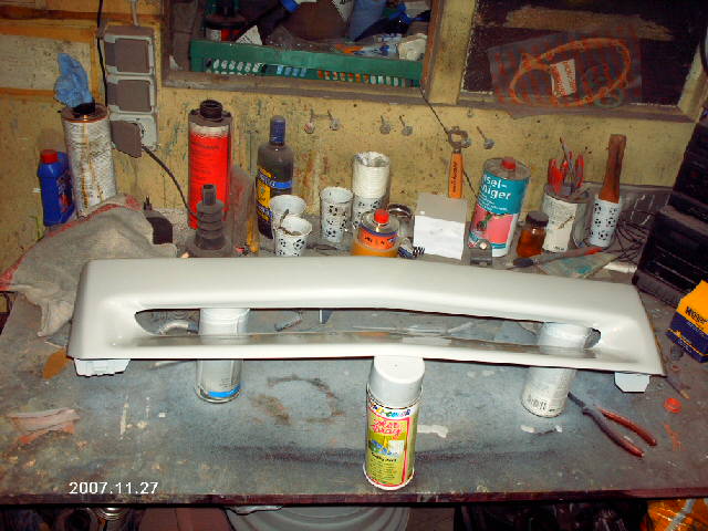

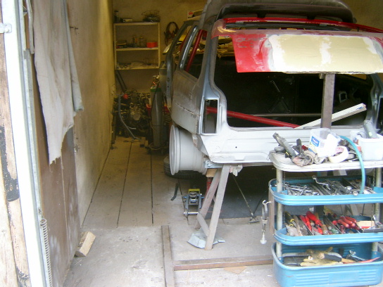

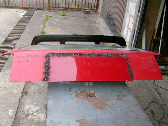

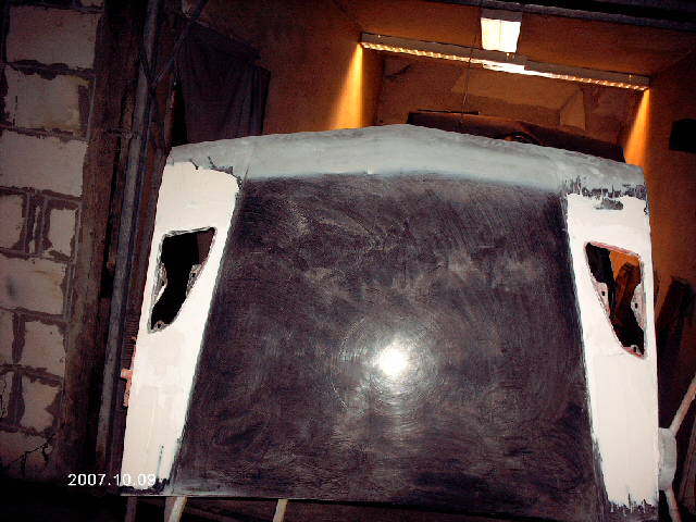

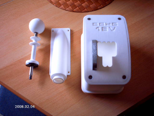

Heckklappe bearbeitet,Spoiler montiert.Schaltung auf Kadett Umgeschweißt
Neue Schaltkulisse.JPG (75 KiB) 142607 mal betrachtet

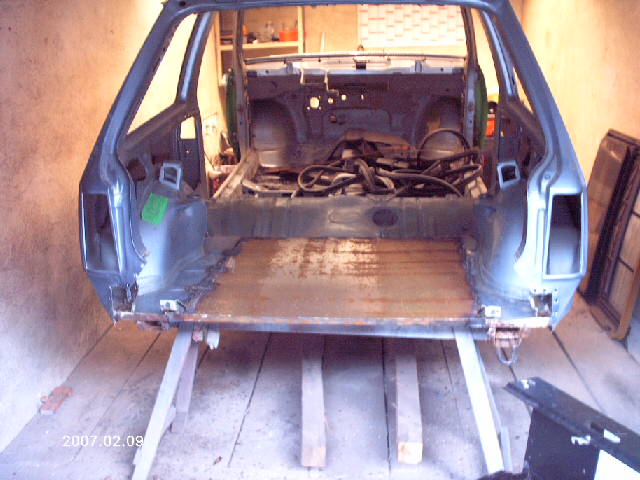

Das wars erstmal mit Bilder
Bild 008.jpg (117.11 KiB) 142595 mal betrachtet
Bild 007.jpg (126.72 KiB) 142594 mal betrachtet
Bild 002.jpg (118.76 KiB) 142598 mal betrachtet
Grill Grundiert.JPG (75 KiB) 142597 mal betrachtet
