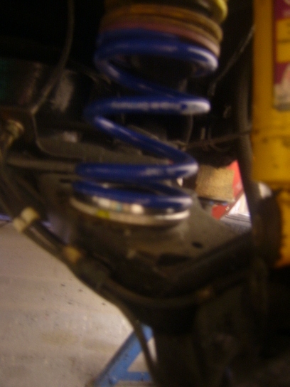

Hauptsächlich wegen der Tiefe.Mußte noch etwas weiter runter,und sollte nicht so Knüppel Hart sein.So kann Ich immernoch in der Höhe oder Härte variiren.
Mal sehen :lol:

Zentrierringe sind jetzt auch unter den Federn.Jetzt gefällt Mir das Besser so :mrgreen:

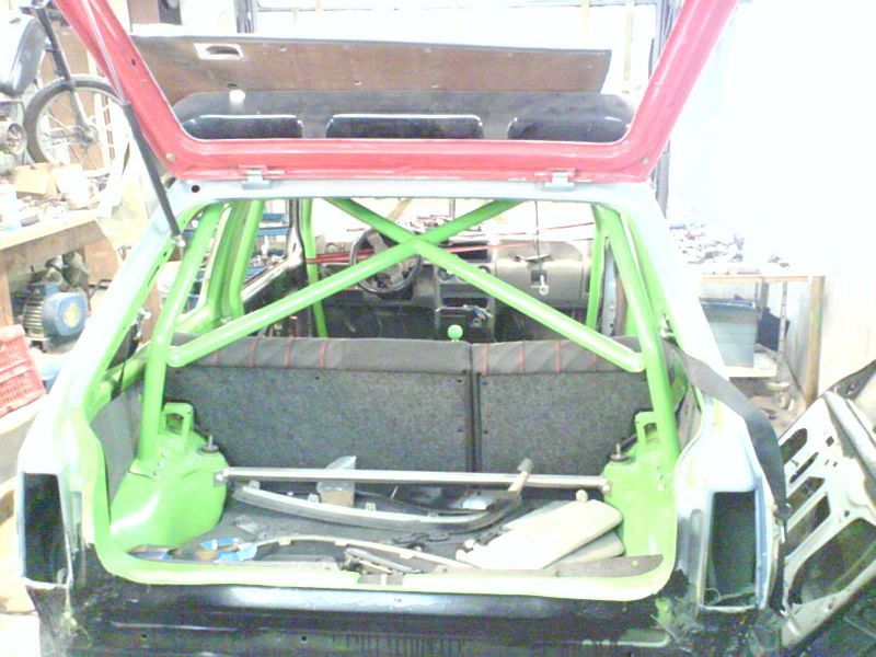

Käfig drin.Wieschers passt ja Wunderbar. :twisted:
Mußten Alle Verkleidungen an den Säulen raus.Jetzt hat der Sattler wenigstens auch was zu tun.Laß jetzt noch einen Himmel inkl Säuleverkleidung anfertigen.

Viel schlimmer ist,das Links Oben der Käfig an der Säule anliegt,und rechts noch Reichlich Luft ist.Aber er geht nicht weiter nach Rechts.
Mal ein Holzkeil Rein Klemmen und ein Monat oder so stehen lassen :lol:
Mache gerade eh nochmal die Kotflügel und die Haube neu.Die Spaltmaße mit den Zubehör Kotis waren unter aller Sau.Jetzt mit den Orginal Teilen sieht das schon besser aus.

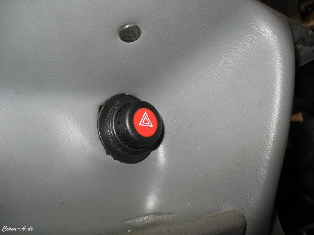

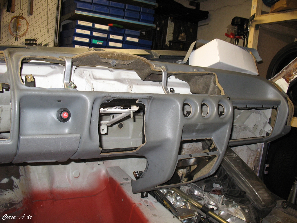

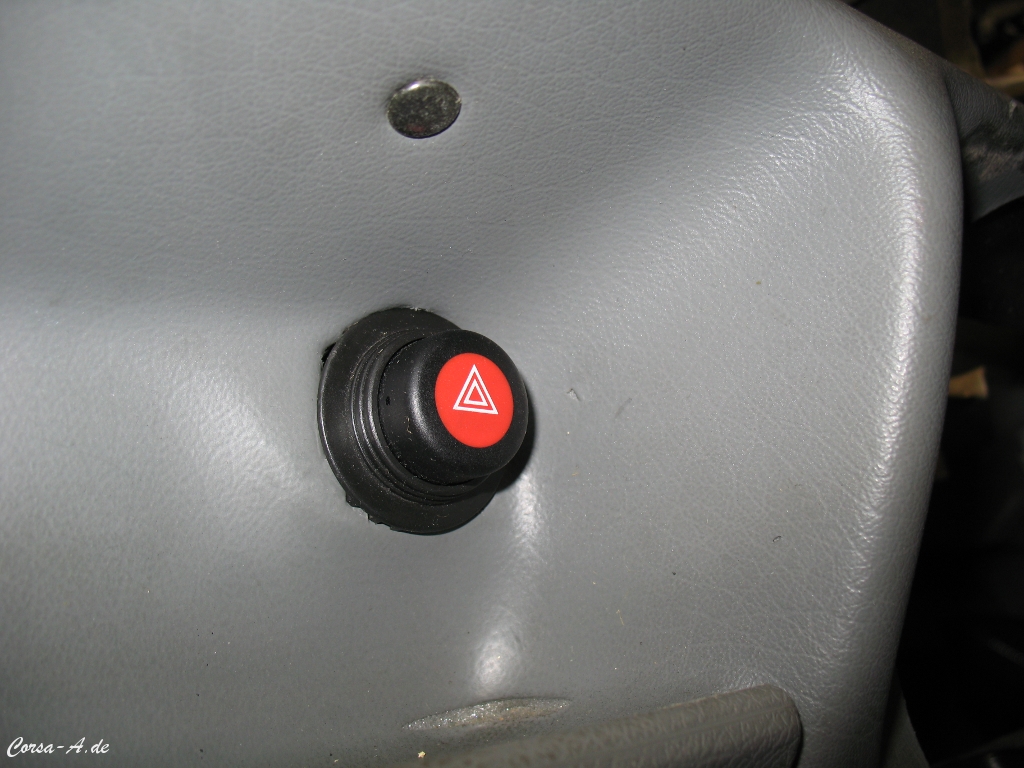

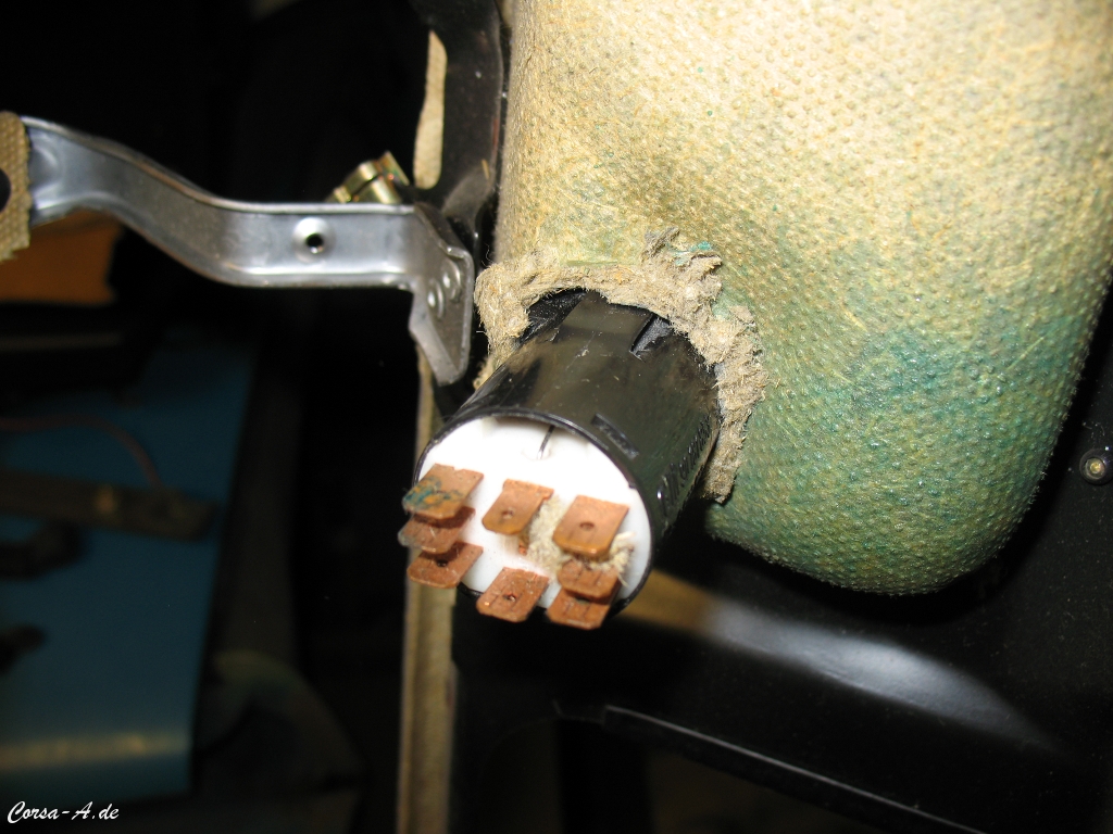

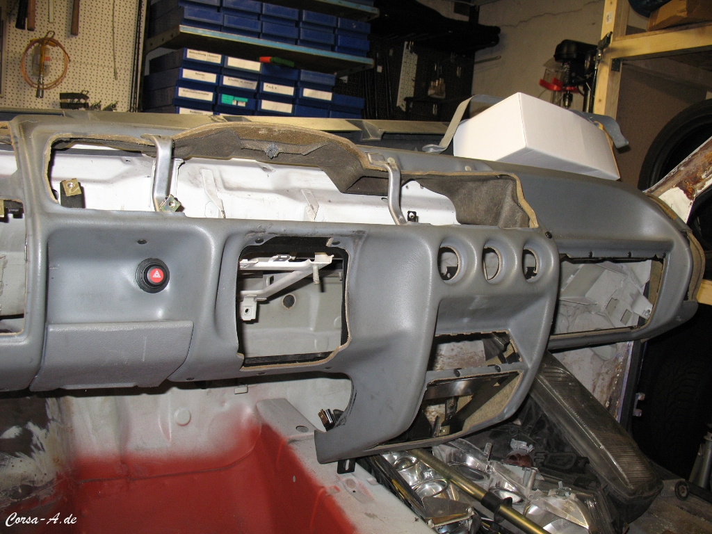

@ Roberto: So sieht der Kadett Schalter im Chokeloch aus.
Du mußt den Metallbügel hinten entfernen und das Loch größer machen, dann passt es. Hinten sollte genug Platz sein.
Thema Wiechers: Wenn der Bügel links bündig ist und rechts nicht ist das schon sehr ungewöhnlich. Was normal ist, ist das du die Innenausstattung komplett ausbauen mußt damit er a) eingebaut werden kann und b) auch passt.
Das vergessen viele und schimpfen dann über die Passgenauigkeit. Grad bei Leuten die den Bügel gebraucht gekauft haben kann es da leicht zu irritationen kommen, Stichwort Schiebedach oder keins.
