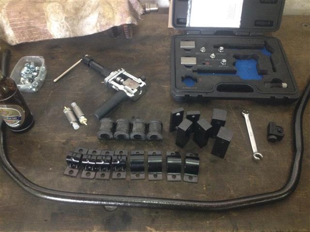

Bild gibts auch dazu;)

Schickes Werkzeug und nette Teile.

Dank dir,
noch kurz zum Thema Stabi...
Es ist eigentlich schon verwunderlich wie schön sich der mit entsprechend Druck biegen lässt.
Bei mir sind die Zugstreben ja tiefer gesetzt und auch die Spur wurde um ein paar mm zusammen gerückt. Da passt das Teil natürlich nicht mehr.
Was macht man? Klar, es steht ja eine Presse neben der Werkbank.
Auflageflächen waren etwa 20cm zueinander entfernt und dann ab ziemlich genau 10Tonnen Presskraft... wie Butter!
Kein übertriebenes zurückfedern... nix.
Und siehe da: Stabi… CHECK!
Ob er auch drin bleibt, steht aber auf einer anderen Kuhhaut!;)

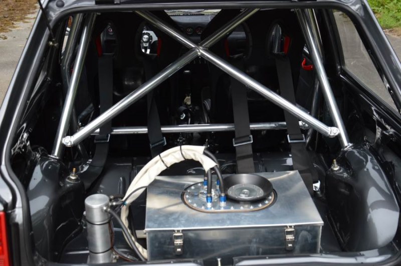

wie viel liter passen den in den tank rein?
myname
Beiträge: 111
Registriert: 14. Feb 2013, 12:27
Wohnort: Osterhofen
Re: Mein Corsa A Projekt mit z20let
Beitrag von myname »
30 ;)

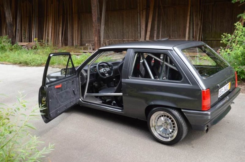

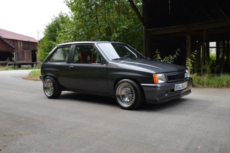

myname hat geschrieben:30 ;)
Vollgas Autobahn alle Stunde tanken :lol:
Echt schickes Gerät :top:

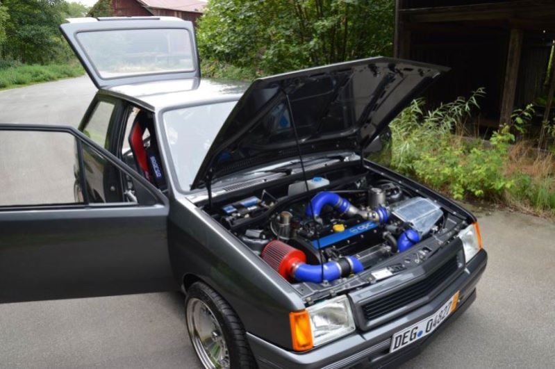

Danke Patrik;)
...nur will ich das echt nicht so lange fahren ;)
fühle mich mit gut 200 schon nicht mehr wirklich wohl :?
Bin gespannt wie weit er sich im Verbrauch drücken lässt.
Ob es unter 7 Liter werden???
Damit mein ich nicht, dass ich vorhab sparsam unterwegs zu sein.
Aber das wissen mit 6,x Liter auf 100km fahre zu können hätte für die Leistung schon was ;)
Stefan
Also 7 gehen schon, bei Serienverdichtung.
Wenn niedriger eher nicht.
Aber weißt ja selber Verdichtung/Wirkungsgrad.
