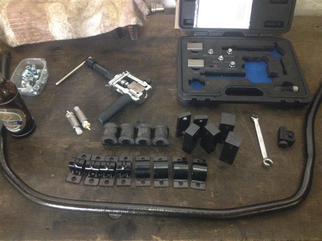

Letztens den Stabi zurecht gebogen und eingebaut.
Druckminderer sind jetzt auch drin.

Bild gibts auch dazu;)

Schickes Werkzeug und nette Teile.

noch kurz zum Thema Stabi...
Es ist eigentlich schon verwunderlich wie schön sich der mit entsprechend Druck biegen lässt.
Bei mir sind die Zugstreben ja tiefer gesetzt und auch die Spur wurde um ein paar mm zusammen gerückt. Da passt das Teil natürlich nicht mehr.
Was macht man? Klar, es steht ja eine Presse neben der Werkbank.
Auflageflächen waren etwa 20cm zueinander entfernt und dann ab ziemlich genau 10Tonnen Presskraft... wie Butter!
Kein übertriebenes zurückfedern... nix.
Und siehe da: Stabi… CHECK!
Ob er auch drin bleibt, steht aber auf einer anderen Kuhhaut!;)
