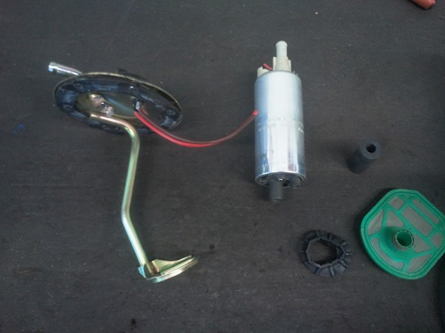

zum umbau auf GSI-maschine (und 2-liter natürlich auch) gehört ja nunmal auch die passende spritversorgung. man kan ja hingehen und auf die originale GSI-spritversorgung umbauen. dazu braucht man dann allerdings neben der aussenliegenden pumpe auch noch nen gsi-tank... mittlerweile etwas schwierig geworden da was passendes zu finden. man braucht halt 3 bar spritdruck für gsi oder 2 liter maschinen, das schaffen die standard-pumpen von corsas mit normaler single-point-einspritzung nicht.
viele hier haben den anderen weg gewählt und die vorhandene innentankpumpe durch eine mit mehr druck ausgetauscht. so hab ichs auch gemacht.
ich habe eine pumpe von einem astra f mit 1,8 16v 115 PS maschine genommen weil die grad umsonst verfügbar war. man kann soweit ich weiss JEDE opel innentankpumpe von einem fahrzeug nehmen das min 3 bar spritdruck benötigt. das wäre dann quasi jeder 16V vom Corsa bis Omega, oder sogar von nem 6-zylinder.. halt von jedem motor der mehr als eine einspritzdüse hat. die pumpen sind da alle gleich...
angefangen hab ich damit:
- Vorher.jpg (96.55 KiB) 31545 mal betrachtet
standard tankverschluss vom corsa mit c14nz. unten an der pumpe ist hier das filtersieb als so eine art säckchen gemacht. das muss weg. dann kann man die pumpe aus dem halter rausfriemeln. unter der pumpe ist noch eine gummiunterlage und oben zwischen deckel und pumpe ein kurzer, dicker schlauch. den schlauch kann man, sofern er nicht porös ist, weiter verwenden. die gummiunterlage passte bei mir nacher nicht mehr.
- zerlegt.jpg (51.99 KiB) 31545 mal betrachtet
so sieht der halter dann ohne pumpe aus. die stromversorgung ist bei der originalpumpe mit so einer art stecker angeschraubt. bei der grossen pumpe (rechts im bild) sind die kabel angelötet, deshalb stecker abschneiden.

Also wenn Du die große Pumpe so verbauen willst wie es auf dem letzten Foto ausschaut wird das nix
Da ist dieser schwarze moosgummiartige Verbindungsschlauch zwischen Pumpe und Deckel zu sehen, der serienmßig die kleine Pumpe mit dem Deckel verbindet. Und genau da liegt der Fehler!
Bei 3bar Benzindruck sprüht der Sprit da überall raus, das Moosgummischlaüchlein hält den Druck nicht!! Da muss ein Stück Benzinschlauch samt 2 Schlauchschellen hin!
