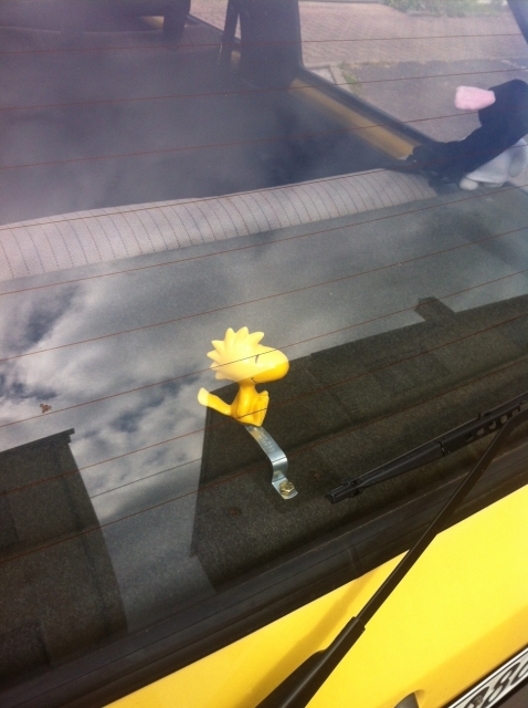

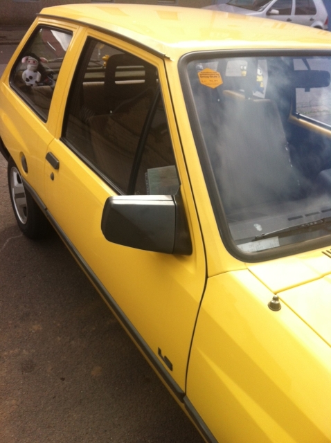

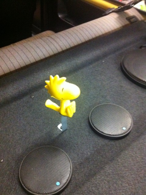

Am Wochenende noch einige kleine Sachen am Woodstock gemacht.
2e Spiegel montiert für mehr Sicht. Ja, die vermisst man doch im täglichen Verkehr.
Woodstock war zuerst mit Klettverschluss auf der Hutablage befestigt, nur hat das leider nicht gehalten. Also dann eine gröbere Methode. Kleine Bügel genommen, Woodstock drauf gespaxt und das Ganze mit einem bestehenden Loch an die Hutablage verschraubt.

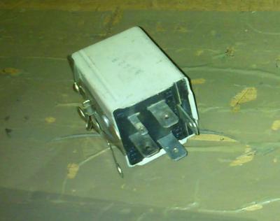

Der Scheibenwischer hinten hat ein eigenes Leben angefangen, war nicht aus zu schalten. Als erste Abhilfe dem Stecker gezogen aber nach etwas Messen kam raus das dem Heckwischerrelais der Verursacher war. Dank der Bucht ein anderes Relais besorgt und eingebaut, funktioniert wieder wie es sein soll.
Bis jetzt läuft er weiter einwandfrei, Tachostand 54300. Und er hat schon Bekanntschaft gemacht mit eine 4 türiger TR. Der Wagen hab ich schon mehrmals gesehen aber nie die zeit gehabt an zu halten um dem Besitzer an zu sprechen. Der ist von eine ältere Herr der am Moment das ich das Bild gemacht habe leider nicht da war. Das auto ist nur ab und zu am Sonntag da. Ich muss der Besitzer immer noch fragen ob er das Auto, wenn er nicht mehr fahren will/kann, abgeben möchte. Hatte leider nichts zu schreiben dabei…..

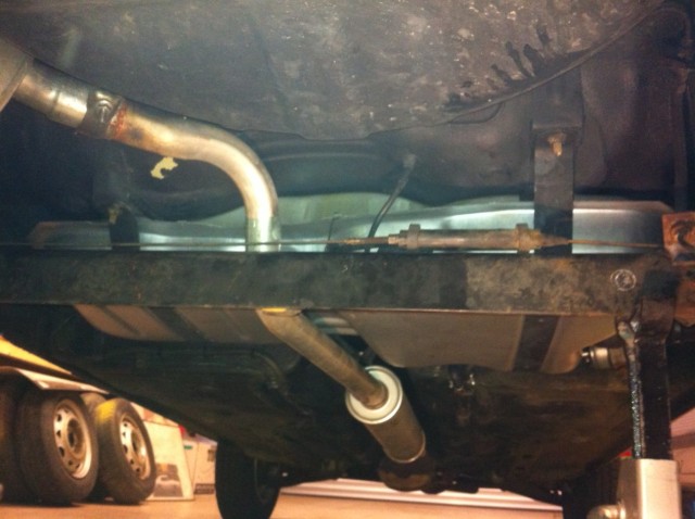

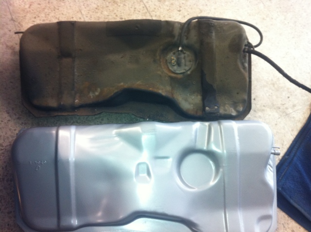

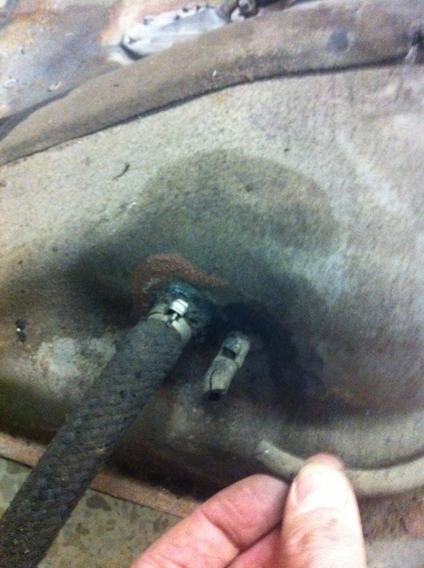

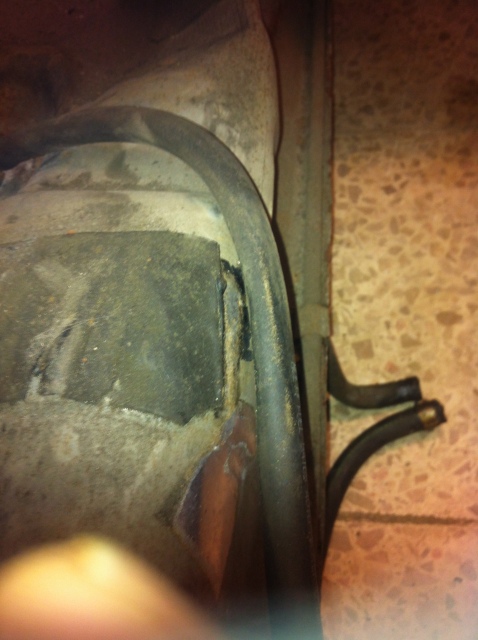

Km-stand 55000. Von Anfang an war mir aufgefallen das der Tankgeber beim vollem Tank immer nur 3/4 angezeigt hat. Da der Geber nicht der "Meister des korrekte anzeigen" ist sollte allgemein bekannt sein.
Doch der letzte Zeit hat es ziemlich nach Sprit gerochen wenn Voll getankt wurde. Dazu machte die Spritpumpe auch noch viel Lärm.
Seit Gestern weis ich wieso das alles so ist.
Tank durch Unterdruck zusammen gezogen "implodiert".
Alle Entlüftungsschläuche gerissen oder einfach aus einander gefallen.
Schlauch von Spritpumpe zum Filter zwischen Tank und Karosse zerquetscht.
Vorläufig dem Tank mit Drückluft aufgepumpt bis er wieder eine "normaleren" Form angenommen hat. Da er aus Blech ist geht das ziemlich gut. 5 Liter gehen da jetzt mehr rein und die Pumpe sitzt wieder gerade.
Alle Entlüftungsschläuche auch ersetzt und der Schlauch von der Pumpe anders verlegt und die Pumpe vorsorglich ersetzt.
Neue Tank ist schon bestellt und ist dann als nächstes dran. Der alte Tank zeigt doch einiges am Rost auf und der original form hab ich leider nicht 100% hin bekommen.
Ach ja, die Hutablage ist raus (eingelagert), dafür einen andere Ablage mit Blaupunkt Anlage drin. Wollte der Originale Ablage nicht kaputt machen. Radio ist gewechselt gegen einen 4x 40W Radio Kassette Spieler die meine Freundin noch übrig hat von ihren erstes Auto (ist schon einige zeit her) und mit eine kleine Endstufe mach das alles jetzt noch ganz gute Mucke. Alles ist so verbaut das es jeder Zeit wieder im komplette Originalzustand zurück gebaut werden kann.
Tank (GSI Tank) der nebendran liegt ist nur zum vergleich.
Gewebe Schlauch der Entlüftung nebendran war genau so hin, Gummi war von innen komplett zerfallen.
Zerquetschte Schlauch von Pumpe zum Filter.

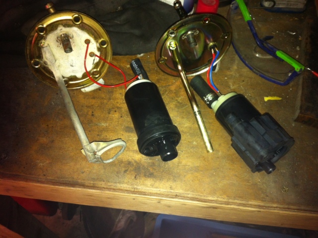

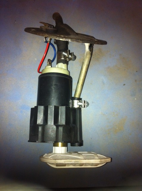

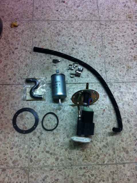

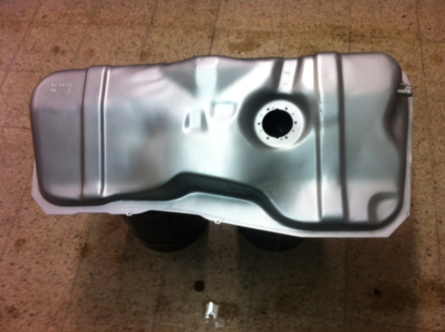

Woodstock hat jetzt endlich ein neuer Tank. Der Alte hat nach dem Rückformen eine neue Beanstandung bekommen, bei längeren Rechtskurven ist der Motor wegen Spritmangel ausgegangen. Ärgerlich und gefährlich beim Autobahnauffahrten.
Aber einen Neuen Tank (van Wezel) und neuen Pumpe, Schläuchen und Dichtungen haben da (hoffentlich) endgültige Abhilfen gebracht. Hab die Beide Tanks verglichen und unterschiede bemerkt.

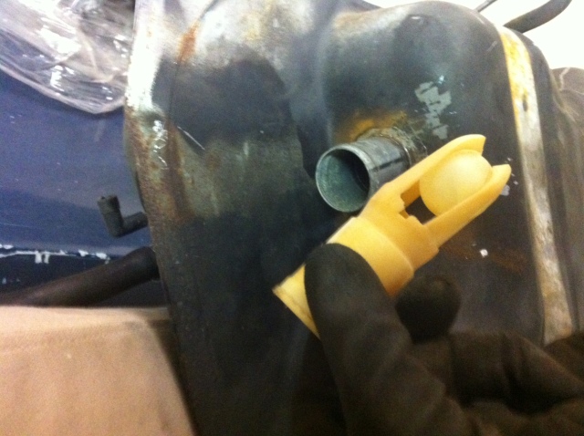

Der neue Tank hat intern einen etwas anderen Aufbau. Der Rücklauf geht direkt in dem Schwallblechbecken statt, wie beim original in dem Tank. So dauert es länger bis das Becken leergesaugt ist weil die Pumpe den Überschuss gleich wieder ansaugen kann.
Beim Original geht der Rücklauf bis kurz vor der Eingang des Beckens und der Sprit muss dann dürch ein internes Filter und Schneckengehäuse ins Becken kommen. Das Becken wird also nicht schnell nachgefüllt und die Pumpe saugt das Becken leer.
Leider hat der neue Tank keinen Auslaufverhinderer im Füllstutzen. Weil diese nicht mehr einzeln lieferbar ist musst die noch aus dem alten Tank getrieben werden. Nicht einfach um 28 Jahre alten Kunststoffteil nicht zu brechen aber Sie ist doch heile raus gekommen.

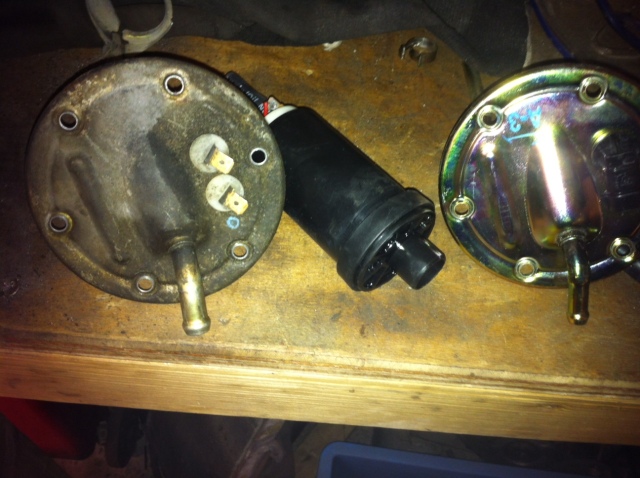

Da die Pumpe wegen der Spritmangel mehrmals trocken gelaufen hat, habe ich mich für eine komplett neue Einheit entschieden. Einzige Problem war das ich nur ein mit neuen Stecker auftreiben konnte. Ich habe aber die alten Flachstecker. Leider hatte ich kein passenden Stecker rumliegen also von 2 ein gemacht. Nach einigem am Umbauarbeiten läuft es nun einwandfrei und vor allem leise. Die Pumpe ist komplett im Gummi gelagert und überträgt keinen Vibrationen mehr im Innenraum.
Der neuen Deckel auf dem Bilder Rechts, ist überig, wer es brauchen kann soll sich melden. Ich kann damit nichts mehr anfangen.
Beim Tankgeber noch etwas nachgebogen (hat nun zu viel angezeigt) und alles wieder mit neuen Schläuchen montiert. Tank noch mit Dämmungsstreifen versehen so dass alles wieder einwandfrei sitzt.
Nach einbau auf undichtigkeiten kontroliert und voll getankt. Bis jetzt kein Tropfen verloren und alles lauft wie es sein soll.
Woodstock hab ich auch noch auf die andere Hutablage montiert, gehört ja zum Auto.

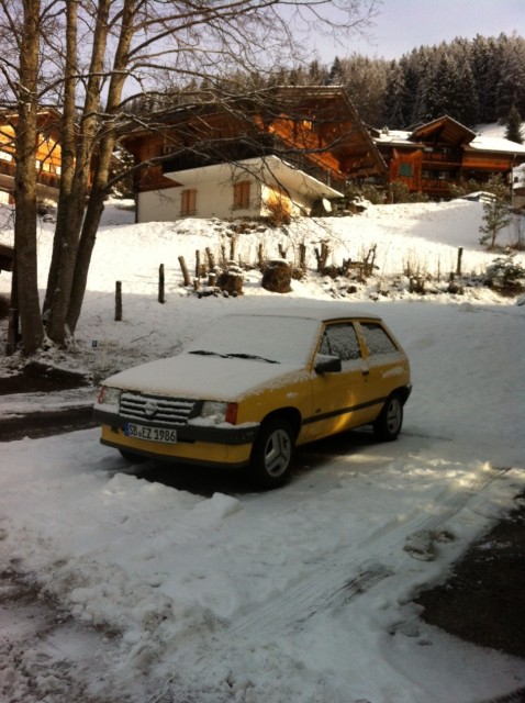

Woodstock hat jetzt einige längere Reise hinter sich und hat sich dabei Tapfer geschlagen.
Anfang Januar nach der Niederlande und letzte Woche in der Schweiz.
Alles einwandfrei gelaufen, schön entspannt gefahren und mit ein Durchschnittsverbrauch von 7,03L/100km war er gut unterwegs.
In der Schweiz hat er Seinen ersten Schnee gesehen.
