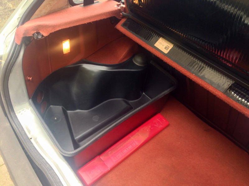

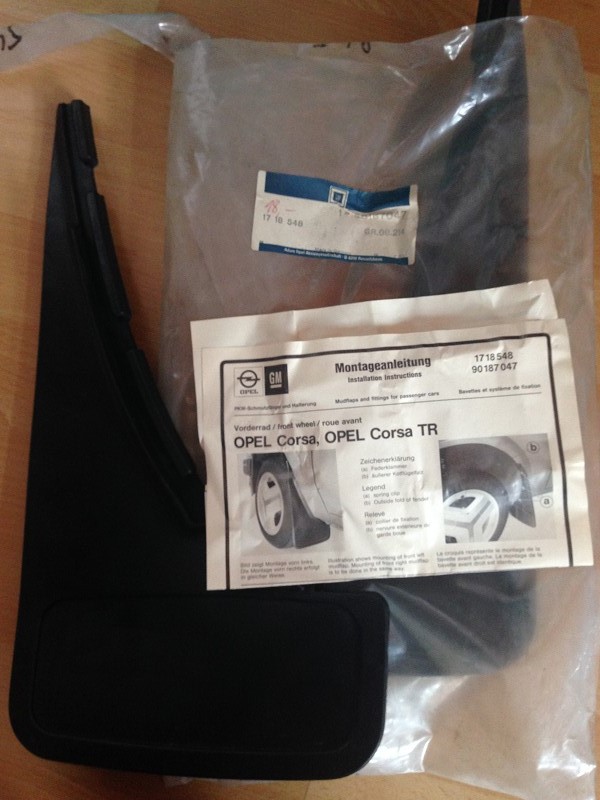

Zudem habe ich mir ein Paar Original verpackte Opelteile für meinen Corsa besorgt.
Einmal eine Kofferraumwanne die es es im Opelzubehör fürn Corsa gab,
sowie Schmutzfänger für vorne und hinten.

MonkeyWrench
Beiträge: 634
Wohnort: Marpingen
Re: 4706 Der jüngere Bruder
Beitrag von MonkeyWrench »
Die Wanne is ja geil! :shock:
Wo haste die denn her?

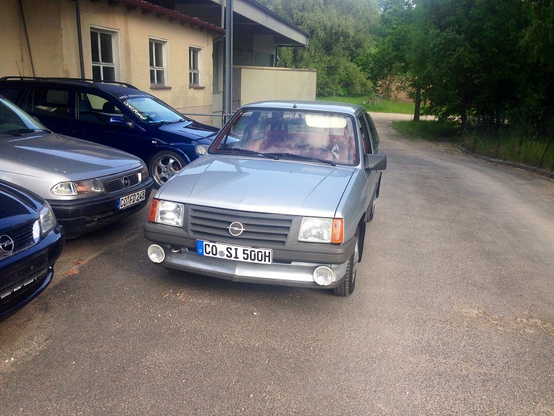

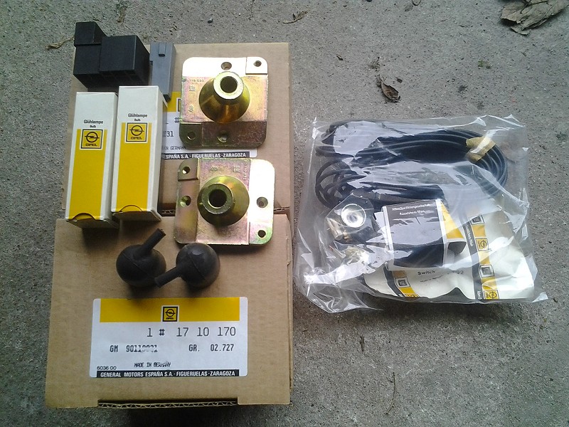

Erstmal riesen Dank an Tomy für das Nebelscheinwerfer-Set und
max-nl für die Schalterblende :d-auf:
In den letzten Tage habe ich sie nach der Originalen Anleitung verbaut,
die Lochpositionen hätten besser bemaßt seinen können ;)
Ansonsten finde ich das Set sehr hochwertig und angebaut gefallen sie mir
richtig gut.
Aber seht die Bilder 8)
Na das freut mich doch, dass du mit dem Päckchen zufrieden bist. Vorallem, dass es nach dem Postchaos auch noch bei dir ankam.
Im angebauten Zustand sehen die einfach nur klasse aus. Wobei das Set unverbaut und noch eingepackt, auch einen Klasse Eindruck macht. :lol:
:top: Seht gut aus! Super das alles gut geklappt hat. Und ich sehe dass du die Schmutzfänger auch schon montiert hast.

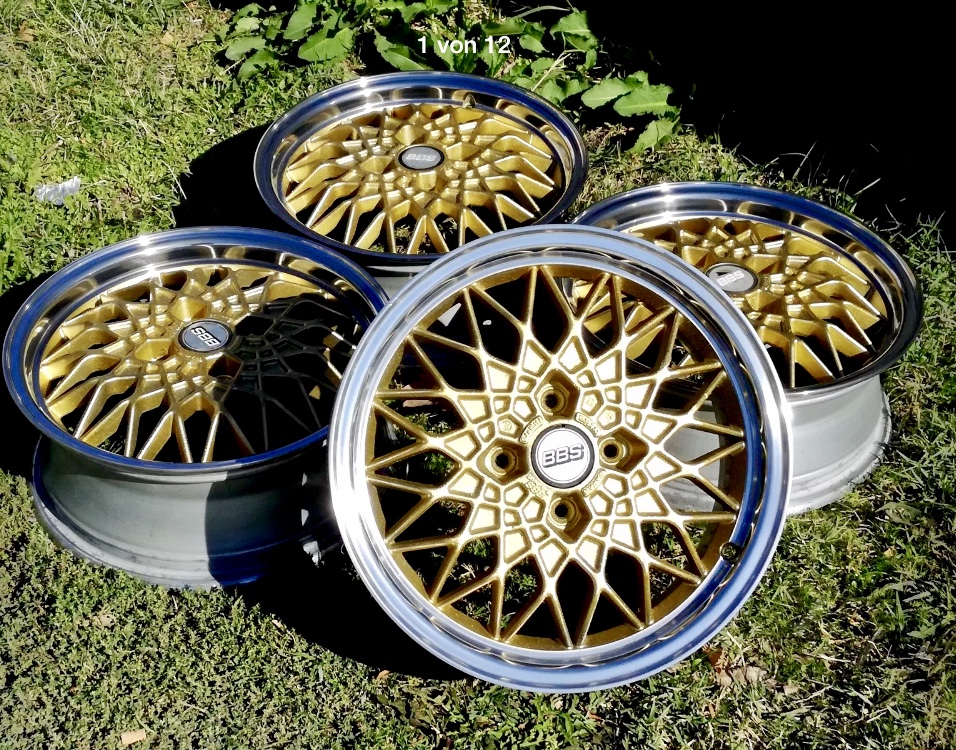

Jetzt geht es los!
Der Corsa wird neu lackiert, kommt dem Boden näher und bekommt andere Felgen!
Das ganze mit dem H-Kennzeichen vereinbar :top:
Das sind die neuen Schuhe 6x15 et33
Re: 4706 Der jüngere Bruder, Dursti Seiner :-)
Sehr schön, bin gespannt auf das Ergebniss. :top:
Welche ET wert haben die Felgen und was für Reifengröße kommt drauf?

Beitrag von ThomasD! »
Sind 6x15 et33 und als Reifen kommt ein 165/55r15 drauf.
die Reifen hat der Tüv festgelegt und die Felgen sind bj. 86 also auch i.o.
Ich geh davon aus das es nur mit Kanten umlegen gut drunter geht.
Federn bekomme ich nur 30/30 H&R eingetragen, weil es in den ersten Jahren nix tieferes gab.
Will die Federn aber Presse lassen so sollte ich auf 50/50 oder 60/60 kommen.
Originales Front und eine neue Heckstoßstange liegt auch bereit und die Ecken unten am Radlauf sind jetzt langsam auch fällig.

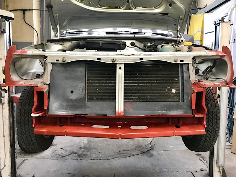

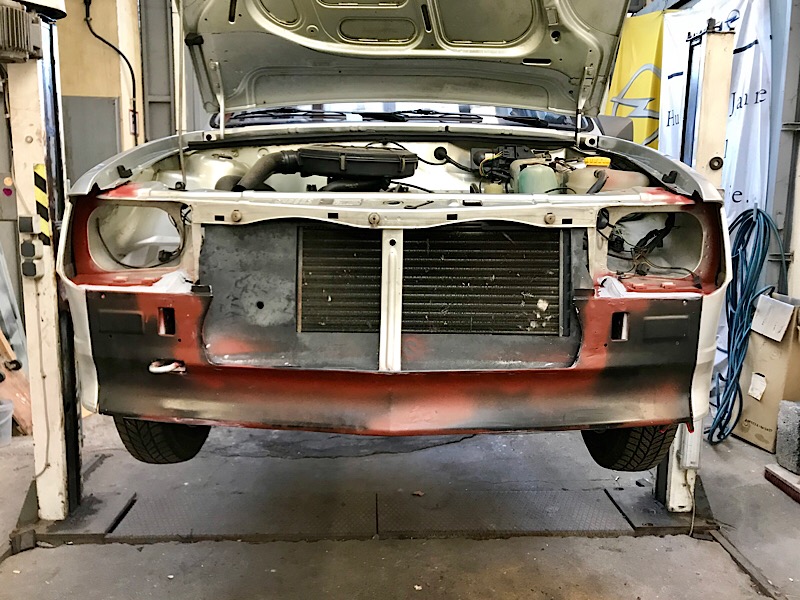

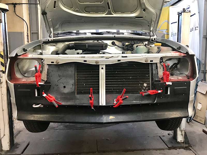

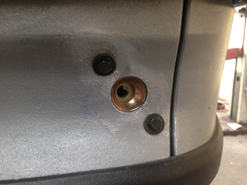

Ich hab die Feiertrag genutzt (ja in Bayern waren es zwei und Montag Brückentag)
Also musste das verdellte Frontblech daran glauben!
-altes Raus
-Hohlräume entrosten und konservieren
-Frontblech anpassen
-Frontblech einschweißen
-Falze verkitten und mit Rostschutzgrund versehen
Alles im allen ein gelungene Aktion :top:
Frontblech eingeschweißt und die Falze verkittet, sowie mit Rostschutzgrund besprüht
Neues Frontblech fixiert

Das Bild ohne Frontblech!
Gute Arbeit, mit dem Frontblech :top: Das steht diesen Winter unteranderem auch noch auf meinem Plan.
Fehlen bei dir nur noch die Bohrungen für die Nebelscheinwerfer. Oder kommen die nicht mehr dran?

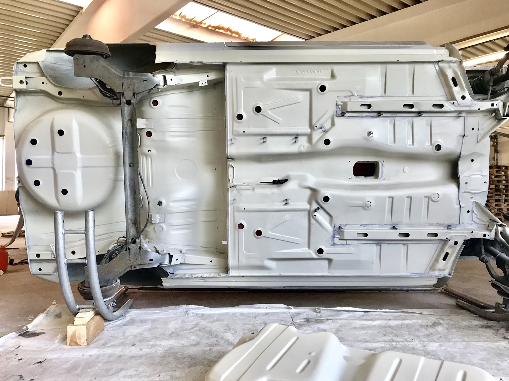

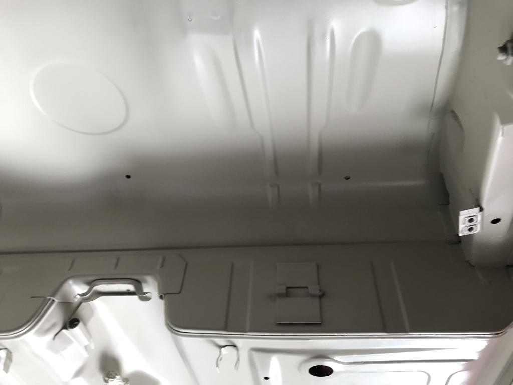

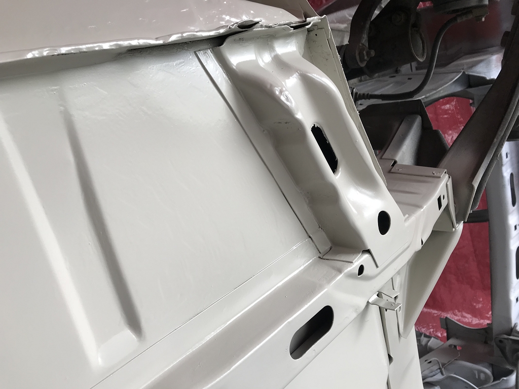

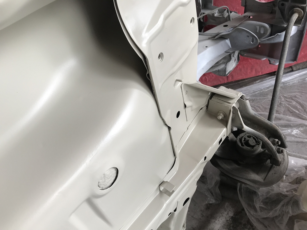

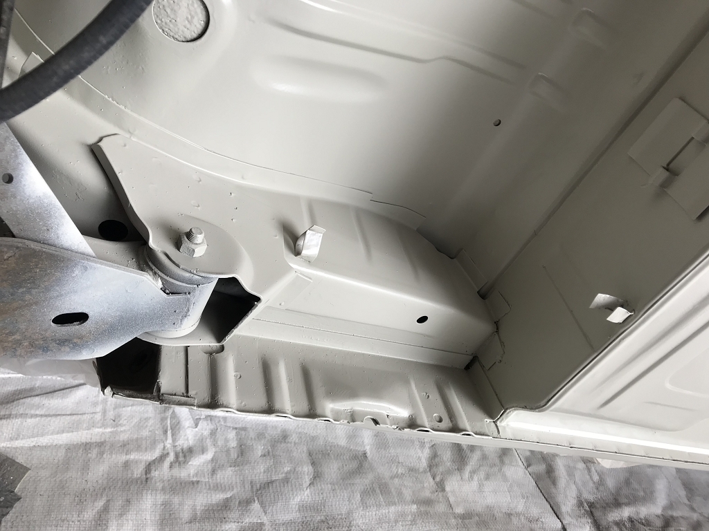

Bei mir passiert auch ein bisschen was :D

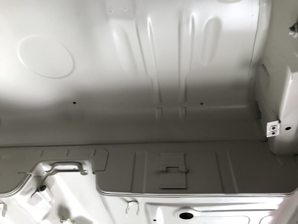

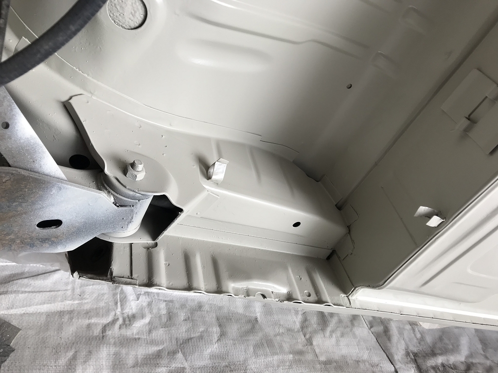

Der Corsa liegt auf der Seite, der Unterbodenschutz wurde entfernt.
Einige Stellen wurden entrostet und zum Schluss mit Epoxy-Gund lackiert. 8)
Alles ein scheiß Arbeit, aber für das Endergebniss hat es sich gelohnt!!
