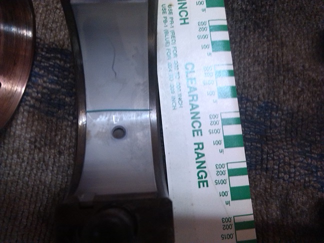

ich vermesse die erst mit plastic gauge. übermaßkolben sind drinnen, aber ob die kw geschliffen worden ist, weiß ich leider nicht. und ja, ich dachte es sind dehnschrauben, wegen den 45°+15°. die arp und das restliche "gute" zeug ist nur für den silbernen ;)
Das mit den 45° und 15° haben die nur genommen weil das Drehmoment allein nicht so genau ist. Die Schrauben sind 10.9 oder 12.9 wenn ich es richtig habe. Wichtig ist das Sie nicht schwergängig sind vom Gewinde und damit das Drehmoment verfälschen.

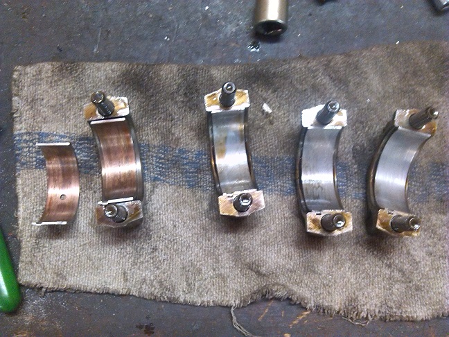

Gestern endlich dazu gekommen die Pleuellager vom Roten zu erneuern. Es war nur eines hin. Nach dem Messen ergab sich ein Lagerspiel von 0,50, Grenzwert 0,68 :(
Im Ölsieb waren zwei fette Dichtmassekringel und ein Teil einer Schaftdichtung, definitif nicht von mir :x
Alle Pleuel sind vertauscht eingebaut (3+4 in der Mitte) und die Lagerdeckel falsch montiert gewesen.
Nun hab ich wieder vollen Öldruck. Wird schon eine Weile halten wenn ich ihn nicht trete :oops:

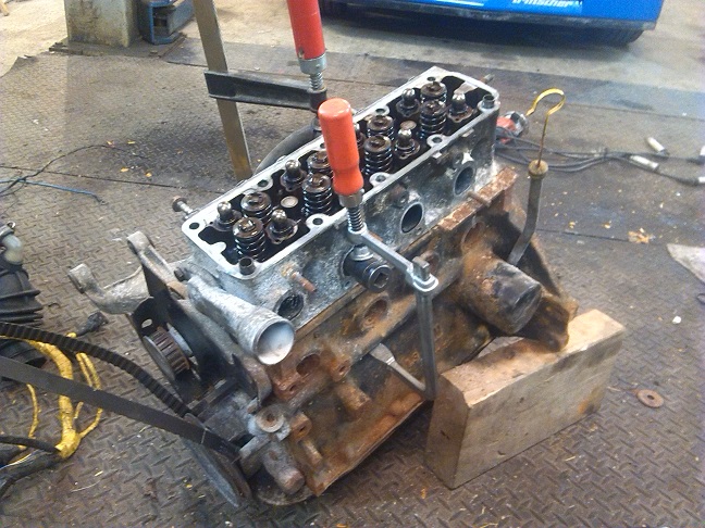

Hier mal ein Bild wie man den Nockenwellenkasten abnehmen kann, ohne eine neue Kopfdichtung zu verbauen :mrgreen: :lol:
Und ja, ich hab die alten Kopfschrauben wieder verwendet und mit dem Schlagschrauber angeknallt und nochmal ja, das hält bei so nem kleinen Motörchen, mach ich nicht zum ersten mal :wink:
Das ist auch eine Möglichkeit es zu machen :top: habe ich so noch nicht gesehen und wenn es hält, warum auch nicht. :D
Ich habe bis jetzt immer neue Dichtungen (ZKD+ASKD+AGKD+VDD) und Schrauben verbaut, bei Wagner Autoteile kostet das mit 27€ nicht die Welt.
Wenn du aber die Nockenwelle tauschen willst ohne den Gehäuse abnehmen zu müssen gibt es auch ein Ventilfederspanner, ist einfach aus ein Stück Flacheisen zu bauen.

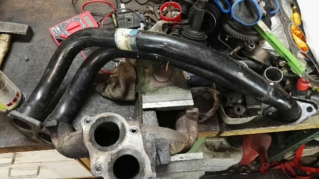

Paar Vorbereitungen für eine kleine Leistungskur :mrgreen:
Hat nur ein paar Helicoileinsätze gebraucht.
Die GSI Ansätze gehen mit etwas Gefühl super ab.

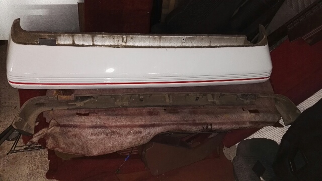

Also kann man auch defekte Stoßstangen bedenkenlos günstig einkaufen :)

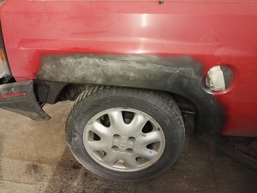

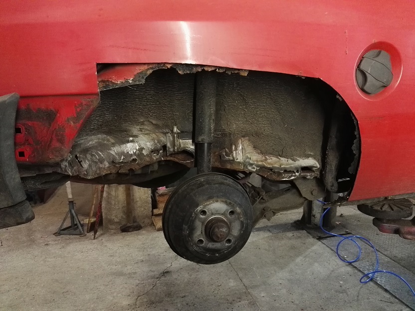

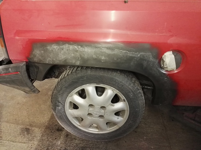

4 Jahre nach der ersten Zulassung durch mich, setzen sich die dramatischen Schweißarbeiten auf der rechten Seite fort :lol:
Schuld bin ich aber selber, hab nicht einen Handstrich an der Karosse gemacht.
Also wieder viel Blech einsetzen.

Ui der Rahmen sieht ja echt böse aus. :shock:
