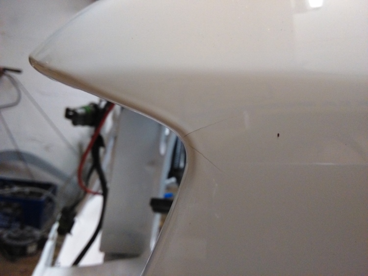

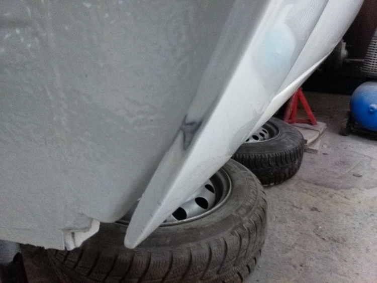

Heute hab ich mal die Kotflügel angepasst, der rechte ist original und passt recht gut.
Der linke ist ein Zubehörkotflügel und passt auch dementsprechend schlecht. Vor allem der Spalt zwischen Kotflügel und Fahrertür geht gar nicht. Zudem gab es dann noch schöne Spannungsrisse im frischen Lack um die Blinkeraussparung und am unteren Radlauf herum...
Ergo, der fliegt wieder runter. Zwar schade um die Arbeit aber jetzt hab ich es endgültig satt mit diesem hässlichen Teil, der hat mich schon die ganze Zeit geärgert.

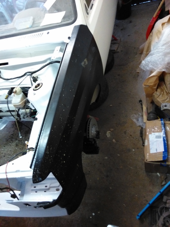

Auch von mir mal wieder ein kleines Update...
Neuer Koti angepasst und umgebördelt. Muss da nicht mal großartig was spachteln. Macht sich halt bezahlt, so ein Originalteil.
Dann hab ich mir aus einem Rollwagen und einem Kantholz einen fahrbaren Untersatz für meinen Motor zusammengetüdelt. Steht gut und sicher drauf, somit kann ich den optisch endlich aufhübschen.

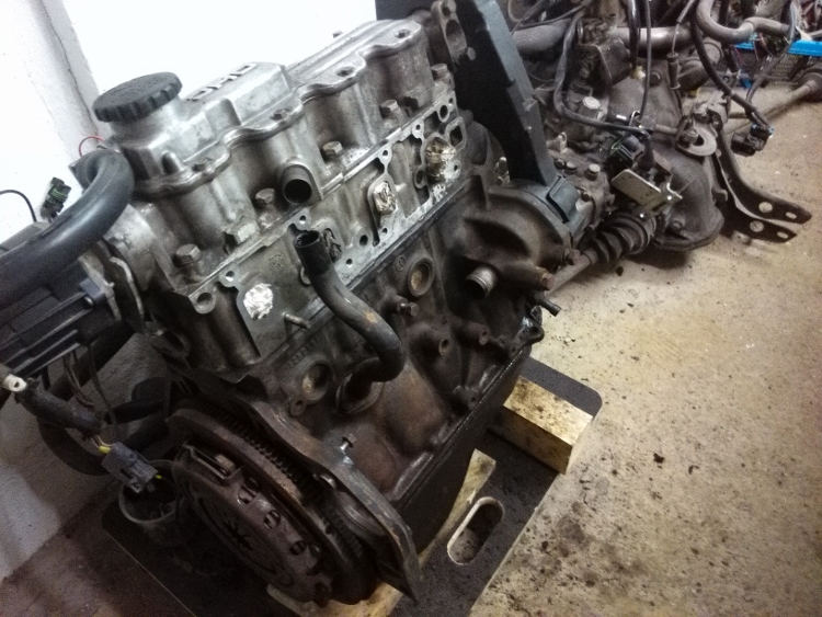

Heute mal mit dem Motor angefangen, eigentlich wollte ich nichts abbauen und den Motor einfach nur reinigen. Nun sieht er so aus...
Hoffentlich bekomm ich das alles wieder zusammen!
Weiß noch nicht ob ich den Rumpf lackiere oder ob ich es bleiben lasse, da ich mit meinen heimischen Mitteln den Block eh nicht wirklich rost und fettfrei bekomme, bzw. in jede Ecke. Wenn dann später Farbe wieder abplatzt sieht es auch kacke aus.
IMG_20150224_181003 (750x563).jpg (275.93 KiB) 36206 mal betrachtet

Ich habe früher mein XE Block mit Bremsenreiniger sauber gemacht,Drahtbürste,wieder reiniger und anschließend Silikonentferner.
Danach mit Lack aus der Dose angesprüht. Feddich.
Hat gehalten.
Gruß Matze

Reicht normaler Auto Lack nimmst einfach Lkw Qualität,das hält!

Wolke hat geschrieben:Ich habe früher mein XE Block mit Bremsenreiniger sauber gemacht,Drahtbürste,wieder reiniger und anschließend Silikonentferner.
Hat gehalten.
Gruß Matze
Bis auf die Sprühdose, hab ich es genauso gemacht.
Hält!
Top! Danke Jungs!

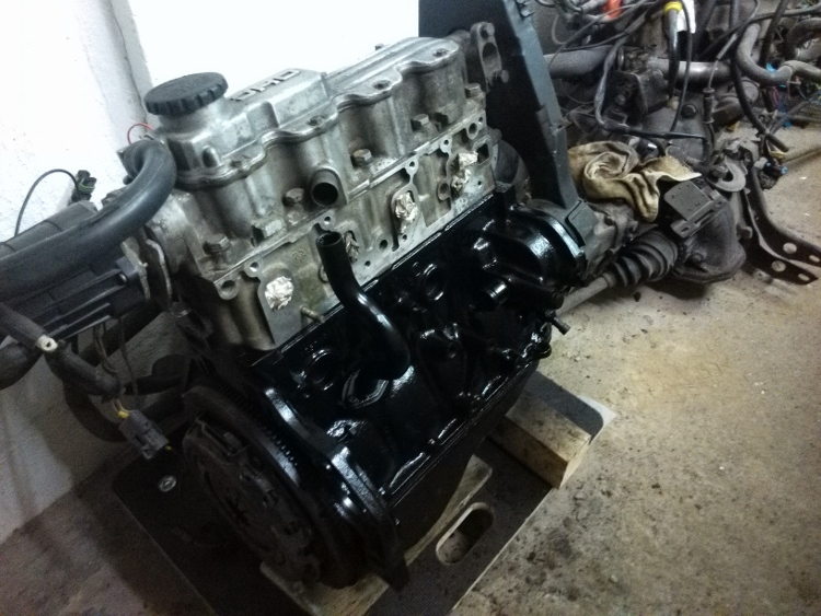

So habe ich es schon mehrmals gemacht:
Motorblock mit Drahtburste auf der Flex sauber gemacht, kleine Ecken mit ein Topfburste in der Bohrmachine. So bekommt mann nicht nur den Dreck runter aber auch der Rost. Schutzbrille is ein MUSS!!!!
Dann 3 bis 4 Dosen Bremsenreiniger und etwas Pressluft zum entfetten.
Alle Flächen abkleben die kein Lack abbekommen sollten.
Hammerite schwarz ohne Grundierung direkt aufgetragen, hält wunderbar.
Motor wird ja gar nicht so heiss.
Alter, das nenn`ich gründlich!!! :top:

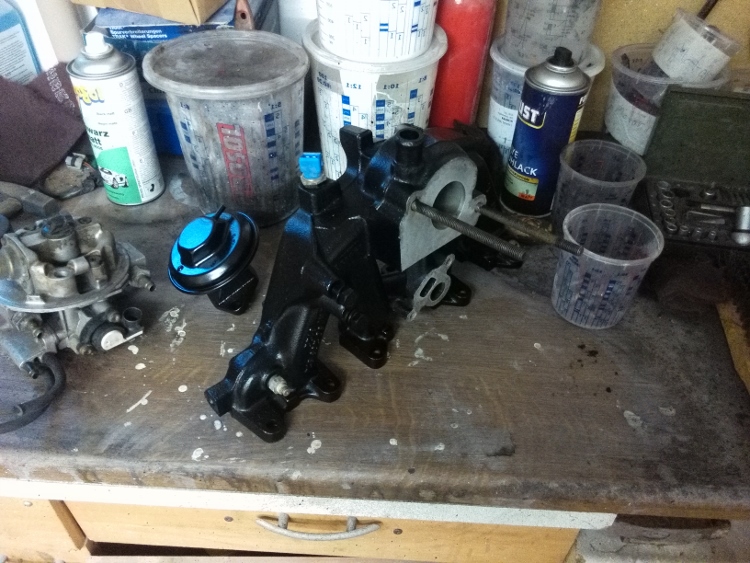

Soviel Arbeit hab ich mir heut nicht gemacht. Hab alles gereinigt, geschliffen und entfettet, grob abgeklebt und Dosenmattschwarz drüber.
Gab eigentlich für alle Teile eine Dusche und es sieht echt gut aus.
Ausser die Drosselklappe, die hab ich nur gereinigt.
Dann war ich noch Dichtungen bestellen, morgen kann ich sie abholen. Stehbolzen und diese Kupfermuttern? für die Ansaugbrücke mach ich doch auch gleich neu.
Dann ist der Motor von der Ansaugbrücken-Seite schonmal fertig.
Anschließend gab es noch Hohlraumwachs für die Träger im Motorraum.
War ein recht erfolgreicher Tag. :)

Meiner Erfahrung nach,
ist Dosenöack nicht so haltbar.
Schön einfach zu verarbeiten, :mrgreen:
aber nicht so haltbar wie Rostschutzlack.
Und wesentlich teurer! :lol:
Bis jetzt sieht es doch gut aus!
