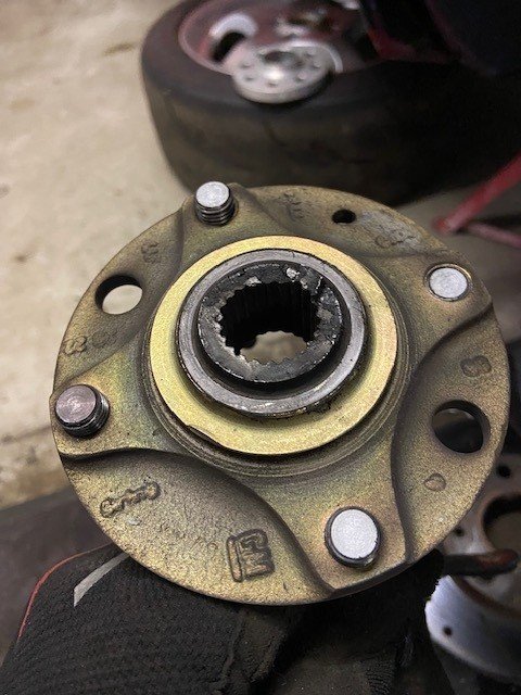

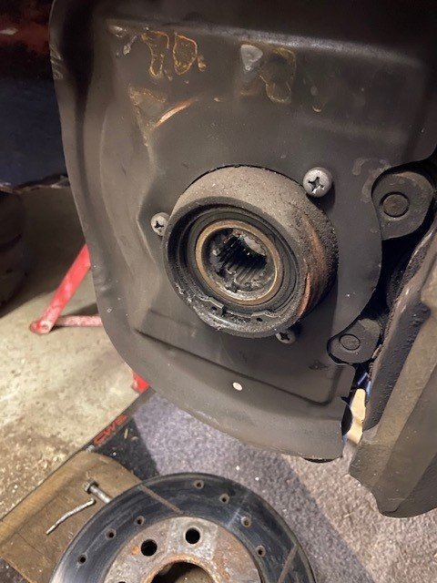

Nach langer Zeit gibt es hier wieder etwas Neues... dadurch, dass ich auf eine andere Sperre umbauen möchte und die zuletzt verbaute einen Abnehmer gefunden hat, habe ich diese zum Ende des letzten Jahres ausgebaut. Dabei ist mir im Bereich der rechten vorderen Achsaufhängung folgendes aufgefallen...
Einfach mal wirken lassen...
