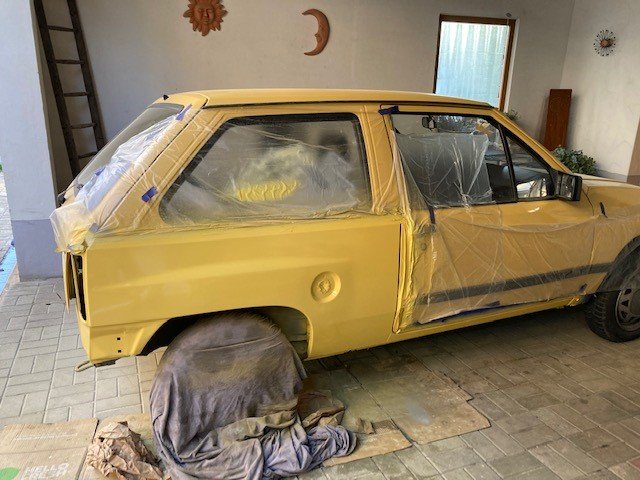

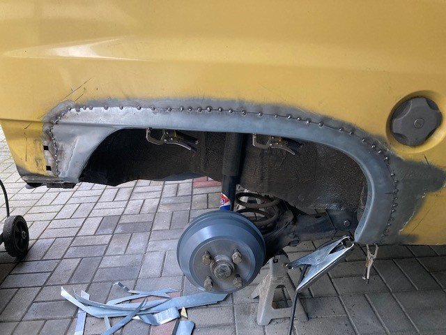

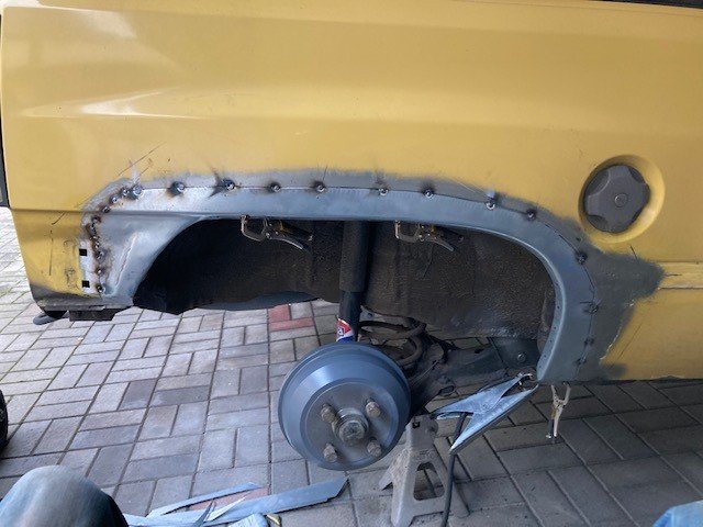

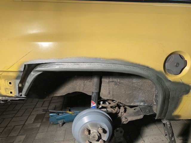

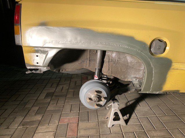

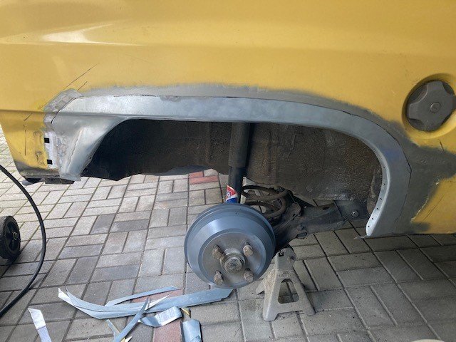

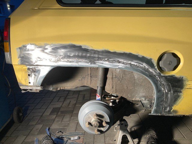

In Dezember 2021 bereits angefangen der Radlauf Rechts zu tauschen, der war nach 35 Jahren fertig und durch.
Da es mir zu Kalt war habe ich damals nur geschweißt, die Spachtel arbeiten habe ich dann für den Sommer aufgehoben.
Letzte Monat dann doch das Spachteln, Schleifen und Lackieren (gute alte Sprühdose) durchgezogen. Auch am Schweller waren einige Rostpickelchen (Steinschlag bleibt nicht aus) die entfernt würden.
Alle Arbeiten anschließend versiegelt mit Hohlraumschutz und Unterbodenschutz.
Räder sind getauscht für die Winterreifen.
Innenraum ausgesaugt und den 2ten Satz Fußmatten rein.
Dazu den Abschluss mit einen frisch bestandene Hauptuntersuchung ohne Mängel, er darf wieder 2 Jahre :D

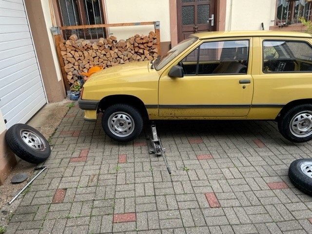

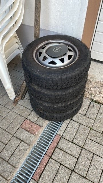

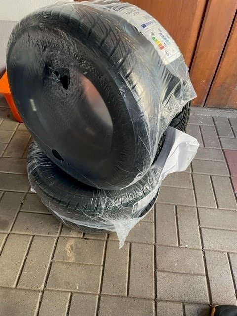

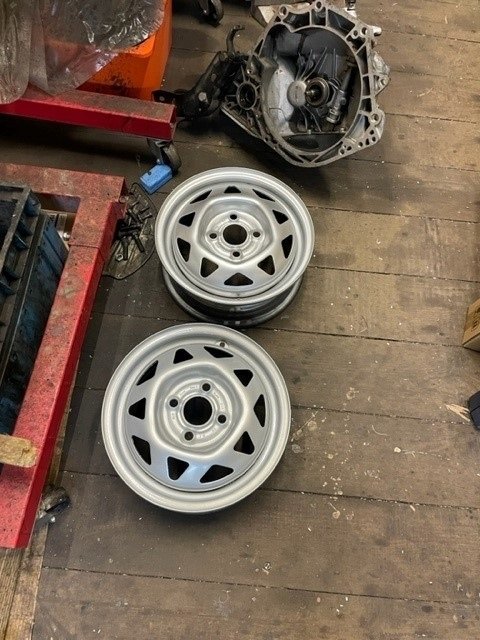

Dieses Jahr nicht viel am Woodstock gemacht außer Inspektion mit Wasserpumpe + Zahnriemen, Filter usw. und seit letzten Wochenende ein Satz neue Winterreifen. Die alte waren von Profil noch OK aber das Gummi war hart geworden und damit wenig Grip. Dafür dann die alte Reifen runter, Felgen mit ein Schleifflies angeschliffen und mit einen Dose Felgensilber aufgehübst, perfekt nö, Silber ja, reicht für den Winter :roll:
Sonnst fährt der Kleine einwandfrei und sorgt immer öfter für ein Daumen hoch oder nettes Gespräch an der Tanke oder beim Einkaufen, Langsam wird Woodstock mehr und mehr als Oldtimer anerkannt :top:
Reifenwechsel 1.jpg (91.24 KiB) 496143 mal betrachtet
Reifenwechsel 2.jpg (108.35 KiB) 496143 mal betrachtet

Ja genau, Conti TS 800. Günstig waren die nicht aber mit einen Gutschein war der Preis inkl. Versand 225€.
Da wir das Auto auch viel im Wald bewegen und es bei uns ziemlich Bergisch ist war es mir das Wert. :mrgreen:

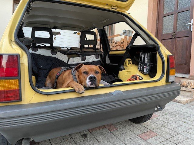

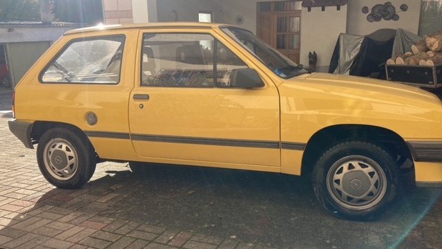

Danke, versuche es mit den Mitteln die mir zur Verfügung stehen. Es ist nicht immer perfekt aber es tut dann auch nicht so weh wenn er dann mal eine kleine Macke/Kratzer abbekommt.
Unser Hund liebt es mit dem Auto in den Wald zu fahren und dann sollte man nicht zu zimperlich sein wegen Dreck oder Kratzer :lol:
