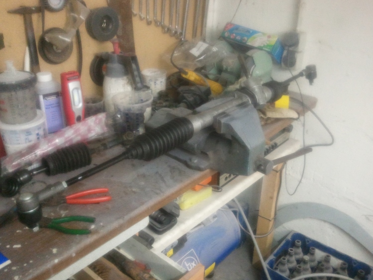

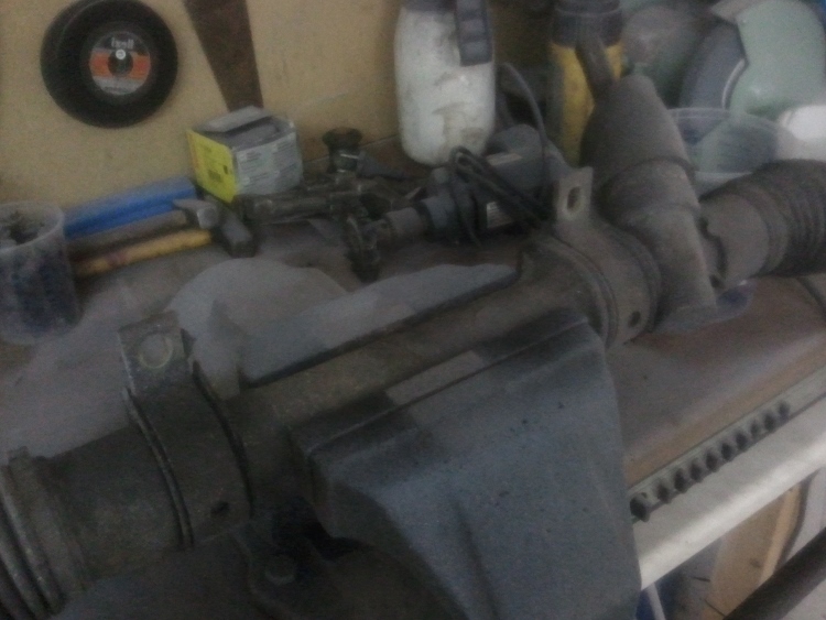

Heute war ich beim Teilehändler und hab mir neue Teile für mein Lenkgetriebe gekauft.
Das Lenkgetriebe an sich hab ich ordentlich gereinigt und die Schellen in glänzendes Schwarz lackiert.
Neue Staubschutzmanschetten, Spurstangen und Köpfe, gleich noch neue Traglager mit dazu.
Wenns klappt dann bau ich es morgen zusammen.

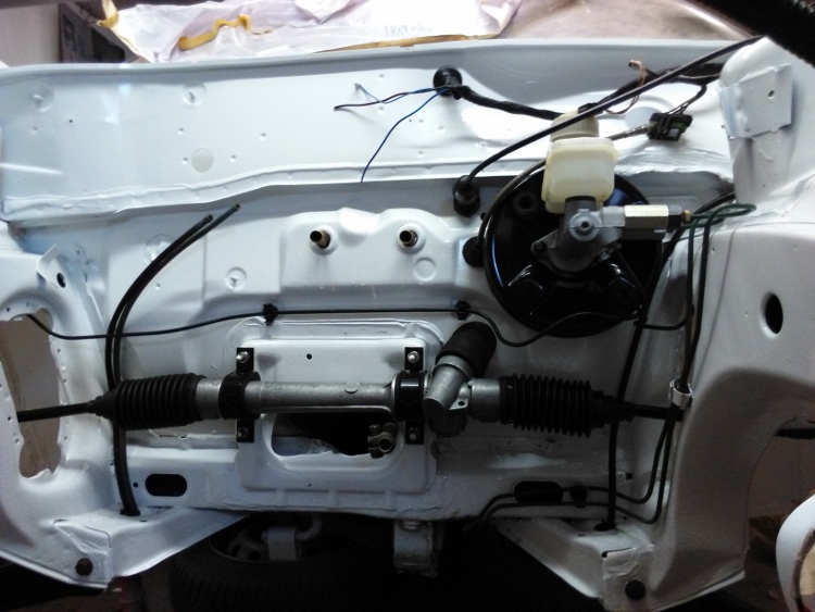

Lenkgetriebe fertig und eingebaut-Check!
- So sah es aus...

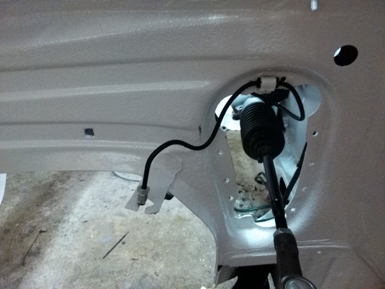

- 20141204_163422 (750x563).jpg (264.46 KiB) 31809 mal betrachtet
- Alles schön neu!

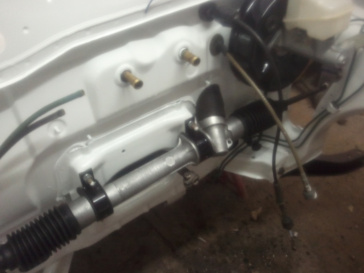

- 20141218_171627 (750x563).jpg (303.74 KiB) 31809 mal betrachtet
- So langsam füllt sich der Motorraum wieder.
- 20141218_181459 (750x563).jpg (231.75 KiB) 31809 mal betrachtet

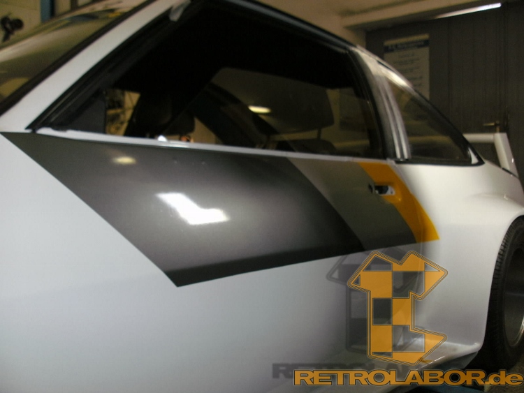

Dann kommt zu uns auf Arbeit ab und an ein Folierer, da ist mir gestern die Idee gekommen, meine Seitenwände von der Fensterscheibe hinten bis zur ersten Bleckkante von oben, die Opel Rennsportfarben schräg folieren zu lassen. Wird ja nicht die Welt kosten und sieht bestimmt gut aus.
So ungefähr wie auf dem Bild, nur etwas kleiner halt.

Pas damit immer auf. Zu klein seht oft aus als gewollt aber nicht gekonnt.
Sowas besser vorher mit Fotoshop oder einen Zeichnung machen. Damit hast du eine Vorlage womit der Folierer auch etwas anfangen kann.
Stoßstange wurde ich nicht weglassen, seht irgendwie Nackt und halb fertig aus da die Rücklichter und Heckklappe dann so überstehen und der Endtopf halb runter hängt.
Aber da es dein Auto ist solltest du das entscheiden
Weiter machen, schöne Arbeit
Ich schliesse mich da Max_NL seiner Meinung an ... Mit der Folie wenns Gut gemacht ist kann es sehr gut Aussehen grad mit dem Weissen Lack find ich den Alten Rennsport Opel Look Super und passt auch zum "A" , die Stossi würd ich besser lassen da sonst die Linie nicht mehr passt mit den Rückleuchten, Heckklappe und Seitenwand, sonst ist da ja ja eh nich viel drann also puristisch Genug
Das mit der Stoßstange weiß ich auch noch nicht, wirkt vielleicht auch schnell albern.
Bei einem alten Polo 86C oder Golf I sieht das wohl besser aus wenn man die Stoßstangen ablässt.
Die Folierung werde ich aber im Hinterkopf behalten, das setzt sicher einen schönen Akzent zu dem ganzen Weiss.

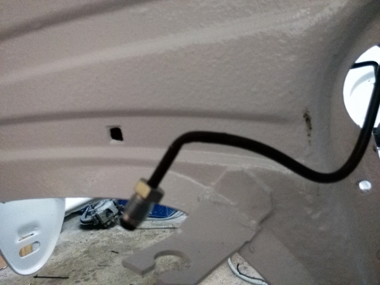

Bremsleitungen sind wieder verlegt und umgebördelt. Die eine ist etwas unschön geknickt. Dem Durchfluss tut es keinen Abbruch, man kann ohne Probleme "durch blasen". Kann das einreissen mit der Zeit wenn das zu extrem geknickt ist? Wie eine Sollbruchstelle? Dann mach ich es nochmal neu...

Na ja aufplatzen wird sie nicht gleich aber mir Sicherheit ist das jetzt der Schwächste Punkt in der Leitung. Ich hätte da immer mulmiges Gefühl.
Besser ist das Stück nochmal fix neu gemacht

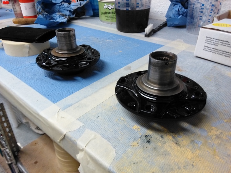

Heut hab ich meine Radlager rausgepresst und die Achsstümpfe, sowie die "Bremsenschutzbleche" oder wie auch immer man das nennt, zum strahlen gegeben. Übermorgen bekomm ich es wieder.
Dann hab ich noch meine Radnaben gelackt. Ist zwar sinnlos, weil man es eh nicht sieht, hab es trotzdem gemacht.

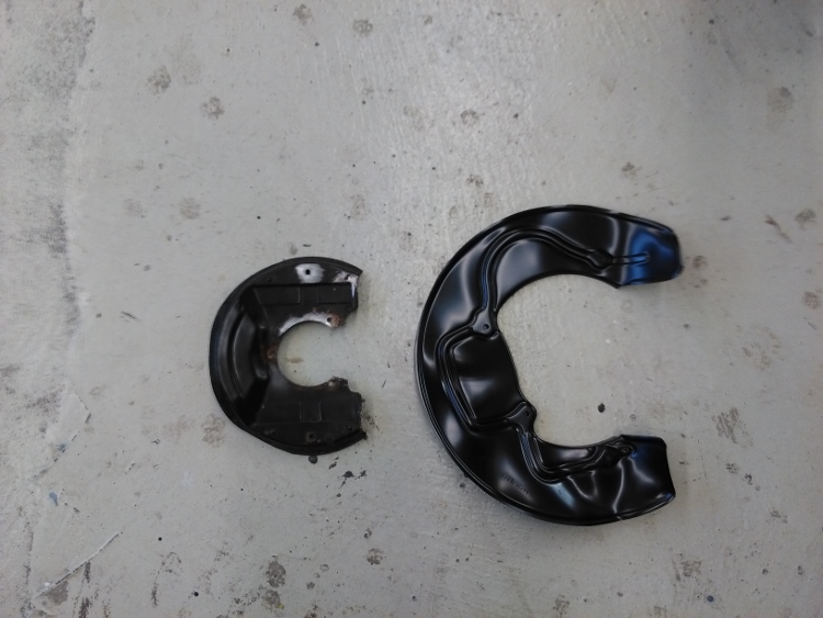

Dann noch ein ganz lustiger Vergleich:
Links das Bremsenblech vom Corsa A, rechts das von einem Audi RS7...fast identisch!
