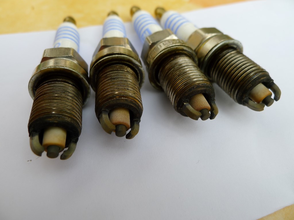

Gestern hab ich dann aber abgebrochen, weil er garnicht wollte. Hab die Kerzen raus und gesehen, dass die von Zylinder 1 trocken war.

Mal war Kerze 1 trocken, dann wieder die 4, oder doch die 2.

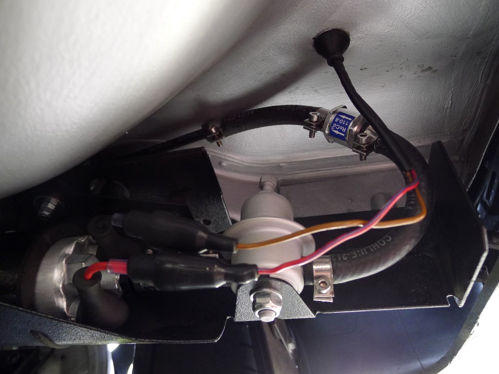

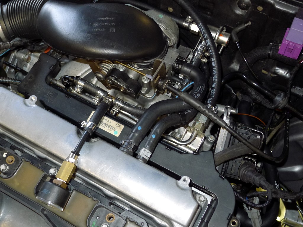

Nun hab ich mir das bei meinem Astra mal angesehen und an der Einspitzleiste das Ventil gedrückt, der steht seit 5 Monaten, hat aber immer noch Druck im Benzinsystem.
Hat also ein Rückschlagventil.
Also hab ich mir gestern auch eins eingebaut. Paar mal Zündung aus und ein um die Pumpe laufen zu lassen, sogar dann noch an der Einspitzleiste ein paar Spritzer Benzin abgelassen...
...........uuuuuuuuuuuuuuund: Wieder nix.
Wollt schon das Steuergerät von meinem Astra ausleihen, habs dann aber zum Glück gelassen.
Heute noch als Versuch die Benzinpumpe an ein 12V Netzteil gehängt und einfach mal eine Minute laufen lassen. Dann gestartet:

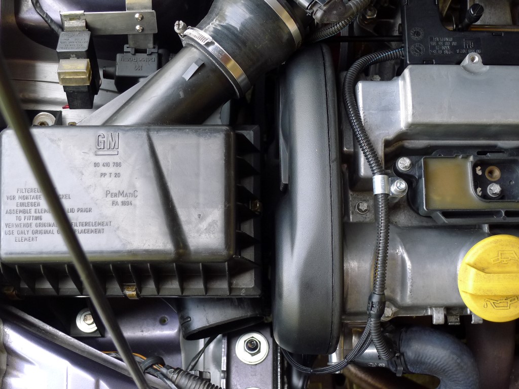

Beim Luftfilterkasten hab ich noch die Löcher für die Gummidämpfer zu einem Langloch gedremelt, so konnte ich noch weiter raus rutschen. Hat nun vorne am Einlass einen guten cm Platz, sonst überall mehr.

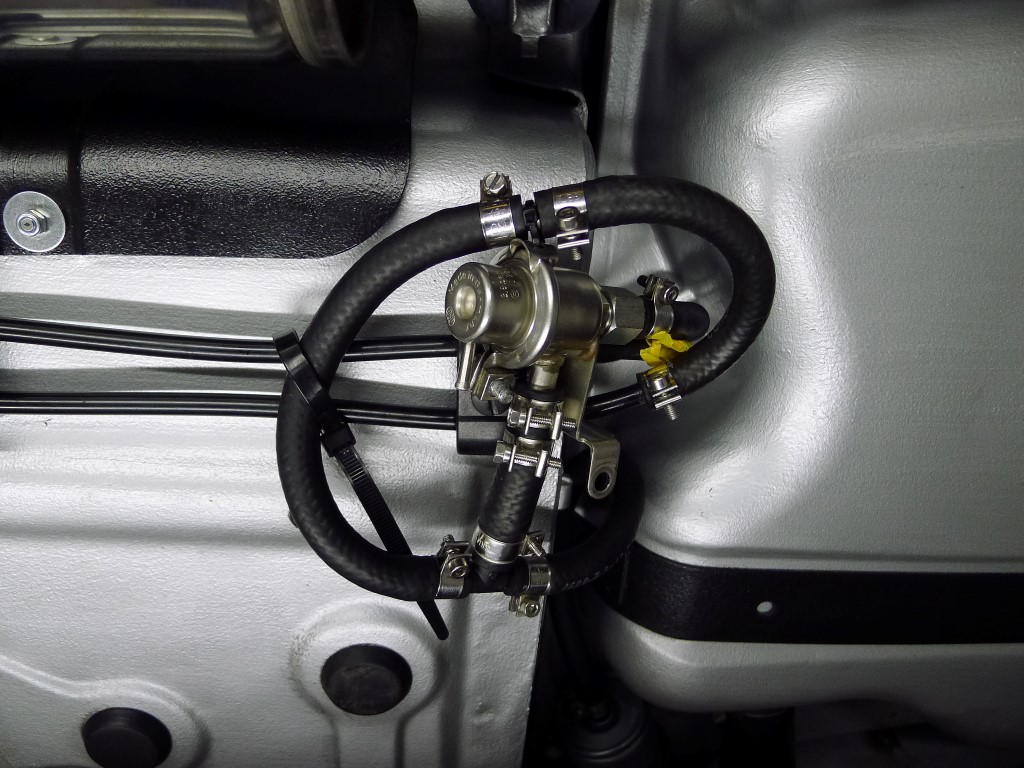

Ich hatte es nun so noch probiert: Vorlauf direkt an der Leiste angeschlossen. An der Leiste das Ventil ausgedreht und von dem Anschluss aus an den Druckregler. Das war aber nix, lief schlechter als vorher. Nach einer Fahrt waren die inneren 2 Kerzen viel dunkler als die äußeren.
Dann war noch der Vorschlag von einem Freund den Druckregler unten beim Tank zu montieren, damits möglichst wie original ist. Hab das nur mal testweise verschlaucht, nicht schön. Bei der Aktion lief der ganze Vorlauf freilich leer und trotzdem sprang er dann sofort sauber an. Erkenntnis: Meine Luftblasentheorie war Blödsinn, die Luft ist so schnell raus, dass mans garnicht merkt.

Hab bei meinem Astra nun auch den Benzindruck gemessen. Es ist ein 3,8bar Konstantdrucksystem. Einspritzmenge regelt das MSG.
Mittlerweile bin ich schlauer.
-Benzindruck passt.
-Zündung ein, Pumpe läuft an, Druck sofort da
-Nach Abstellen knapp 3,5 bar in der Leitung
---> Einmal drüber schlafen....8 Stunden später sinds 0 bar
-Schläuche zur Einspritzleiste abgeklemmt um rein den Druckabfall in der Einspritzleiste zu messen.
---> 3,5 bar, 8 Stunden später 1 bar
Also wohl Ventile undicht. Wenn aber evtl. Nachtropfen das Problem wäre, warum hatte ich auch ohne Rückschlagventil die selben Symptome, weil da war der Druck ja praktisch sofort weg?
Tja und warum sprang er sofort an? Ich weiss es jetzt: Weil er noch warm war.
Er säuft wohl einfach beim Starten ab wenn er "kalt" ist.
Heute: Wassertemp 16 Grad, will starten: Selber Kack wie immer. Springt an, stirbt ab, Trauerspiel.
Ich krame den alten Wassertempfühler raus, stecke kurz um. Will starten: Wieder nix.
Ich halte kurz das Feuerzeug an den Tempfühler, 30 Grad, starte: Springt wunderbar an. Stecke wieder um und alles ist gut.
Also: Deutet das jetzt auch auf defekte Einspritzventile? Sagt bitte ja, ich wäre froh.

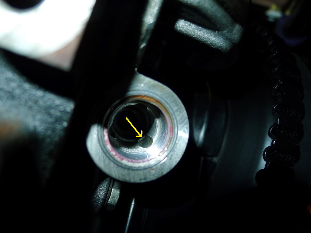

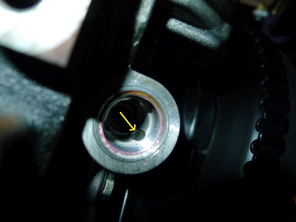

Nachdem ich mich jetzt ewig geärgert und nach Fehlern gesucht hab... und zwar in völlig falsche Richtungen...

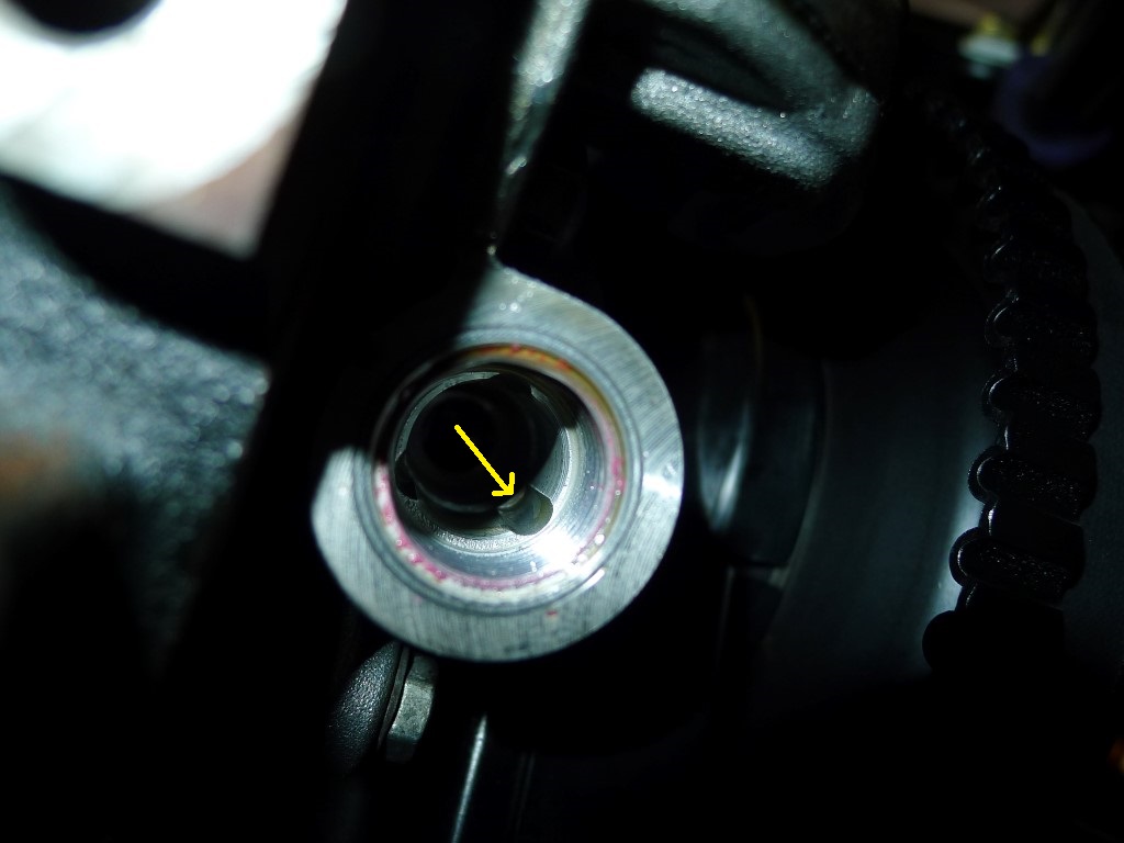

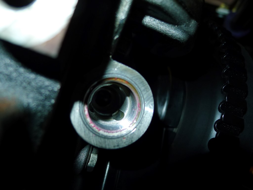

Hier mal das Ratebild für Kenner,welches zeigt warum mein Auto dauernd nicht anspringt. Ich bin sooooo sauer...
Stichwort: Dekompression
Re: GSI - X18XE1
Wenn das Bild auf den Kopf steht.
Ist das ein fehlende Verschlussdeckel auf der Öldruckregler, Gewinde raus gerissen.
Re: GSI - X18XE1
Hey Max,
steht auf dem Kopf, ja.
Das Gewinde ist OK, hab die Schraube auf gemacht und den Regelkolben rausgenommen.
Wenn ich die Schraube aufmache, den Teelöffel voll Öl rauslaufen lasse und wieder zuschraube, dann springt das Auto tadellos an....immer.
Auf dem Bild siehst die 3 Bohrungen, wo das Öl, das sich hinter dem Kolben sammelt zurücklaufen soll.
Die sind nicht tief genug gebohrt, reichen nicht bis zum Kanal dahinter. Beim Kaltstart kann er das Öl hinter dem Kolben nicht schnell genug verdrängen, baut zuviel Öldruck auf und bläst mir die Hydrostößel soweit auf, dass die Ventile nicht mehr schließen...
Wie gesagt, ist absolut reproduzierbar, kurz die Schraube aufdrehen, auslaufen lassen, zuschrauben, anlassen und glücklich sein.
Ich überlege schon die ganze Zeit wie ich das wohl im eingebauten Zustand korrigiere ohne Späne zu produzieren....
Super Pierburg Qualitätsölpumpe, die Gewinde um die Zahnriemenabdeckung anzuschrauben durfte ich mir auch selber schneiden.
