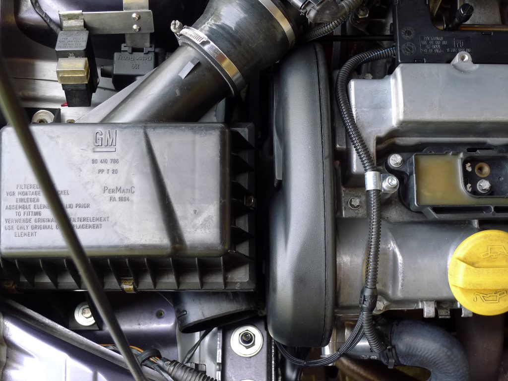

Beim Luftfilterkasten hab ich noch die Löcher für die Gummidämpfer zu einem Langloch gedremelt, so konnte ich noch weiter raus rutschen. Hat nun vorne am Einlass einen guten cm Platz, sonst überall mehr.
Das Tankentlüftungsventil geht mir auf die Eier, weil das klackern von dem Ding nervt....beim Fahren.

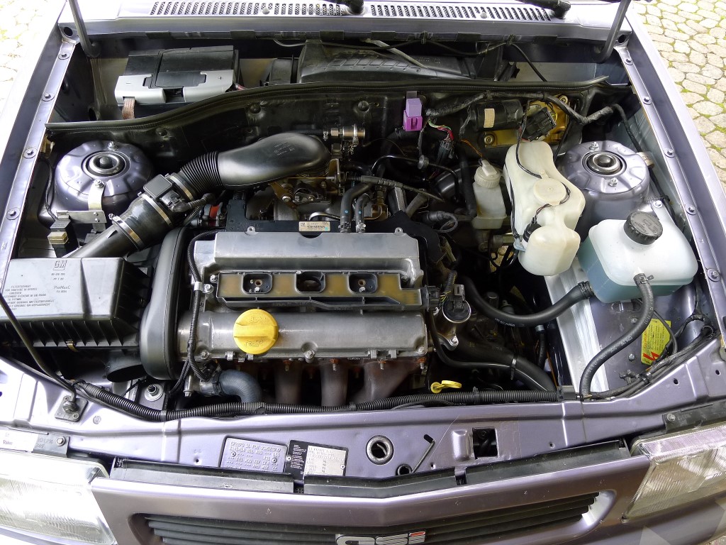

Betrifft nun eher den Corsa allgemein, aber nun fällts noch mehr auf:
Warum zum Teufel hängen die OHC Motoren da so schief drin? :lol:
Sieht da irgendwer ein Problem darin zwischen dem Motorlager und Halter C20XE mässig was beizulegen? Klar keine 4 cm, einer würd ja schon helfen.

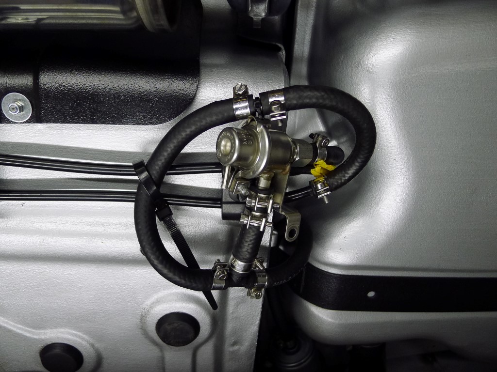

Dann war noch der Vorschlag von einem Freund den Druckregler unten beim Tank zu montieren, damits möglichst wie original ist. Hab das nur mal testweise verschlaucht, nicht schön. Bei der Aktion lief der ganze Vorlauf freilich leer und trotzdem sprang er dann sofort sauber an.
Erkenntnis: Meine Luftblasentheorie war Blödsinn, die Luft ist so schnell raus, dass mans garnicht merkt.
