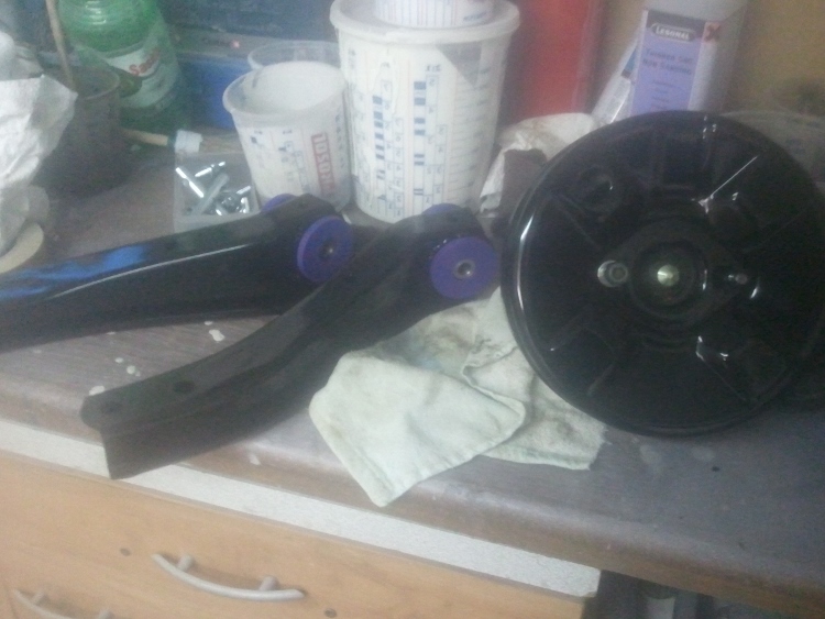

Heute sind meine PU Buchsen für die Querlenker gekommen. Die sind dann als nächstes dran.
Bin mir nur unschlüssig ob ich die Achsteile ebenfalls weiß mach oder doch lieber schwarz. Tendiere aber zu schwarz seidenglänzend oder so.

Ich wurde die Achsteile schwarz machen oder du muss eine große Vorliebe zum Putzen haben
Schwarz passt da super!
Und die bunten Gummis sind dann der Knaller!
Denke auch eher schwarz.
Nur leider sieht man dann von den PU Buchsen nicht so viel...
Zumindest von den Querlenkerbuchsen.

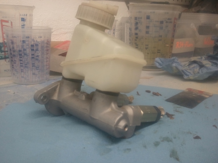

Heut mal den HBZ mit auf Arbeit genommen und mit Verdünnung ordentlich gereinigt, hätte nicht gedacht dass der unter dem ganzen Dreck noch so neu aussieht. In den HBZ ist selbstverständlich keine Verdünnung gelaufen.

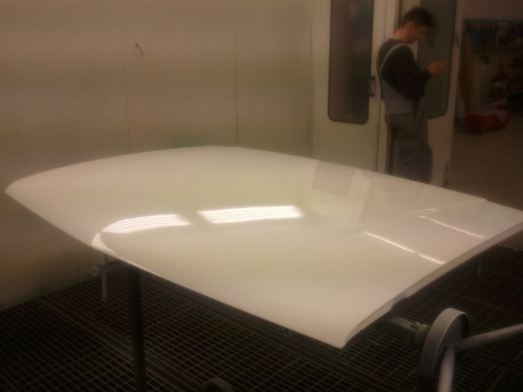

Heute wurden die Haube und die Heckklappe schon mal lackiert,
hab es doch im 2 Schichtsystem gelackt, also Wasserbasis und dann Klarlack. Steht doch ne Ecke besser als Einschichter und lässt sich bei Bedarf besser polieren.

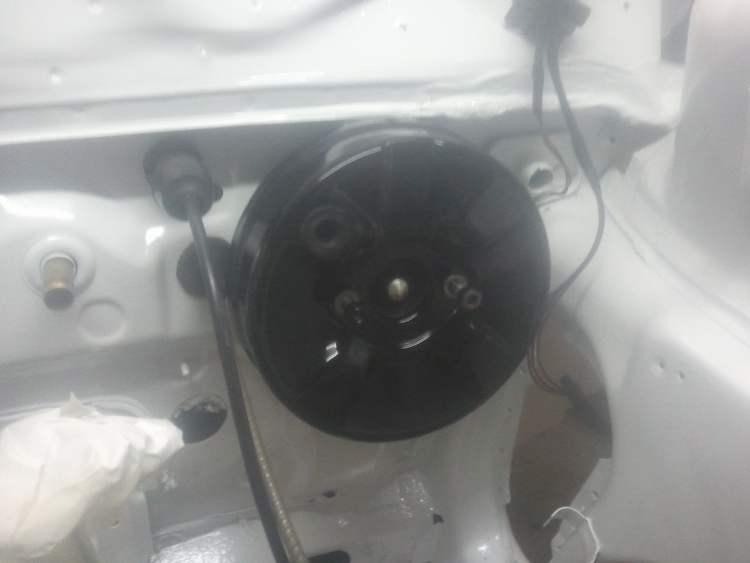

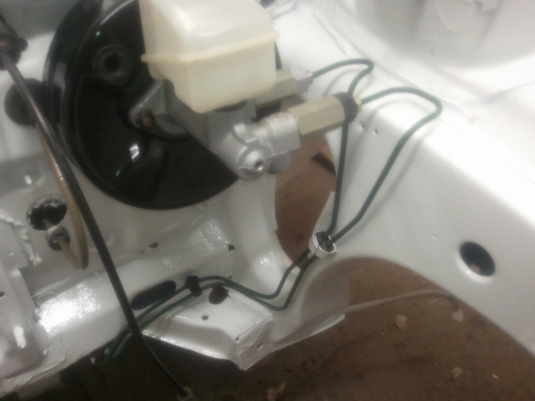

In der heimischen Garage hab ich dann noch mein HBZ wieder verbaut, die noch vorhandenen Bremsleitungen gesäubert und angeschlossen und angefangen mein Lenkgetriebe zu zerlegen.

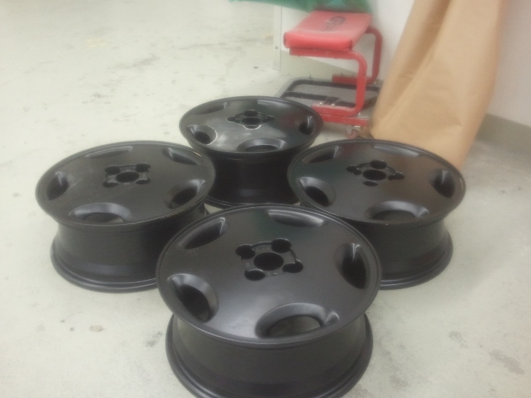

Heute kamen meine Felgen wieder zu mir!
Entlackt, gestrahlt und in frische KTL-Grundierung gehüllt.
2 sind schon geschliffen, die anderen folgen morgen und wenn ich es noch schaffe, bekommen sie auch noch Farbe. Natürlich wieder Weiss, was sonst.
Die lassen sich ja schön putzen.

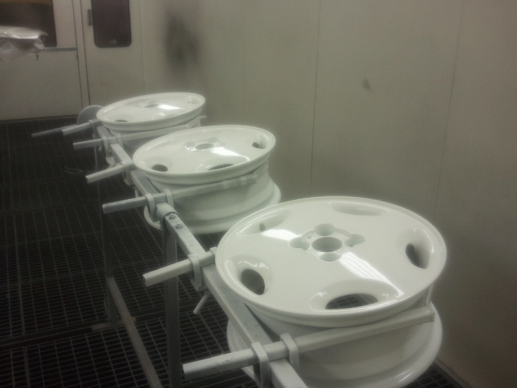

Und in Farbe!!!
Erst Nass in Nass, dann Mason S80 Einschichter, 10 Minuten anziehen lassen, und noch einen satten Gang Klarlack hinterher. Ein Spiegel vom feinsten.
Kann ich bald Reifen bestellen.
