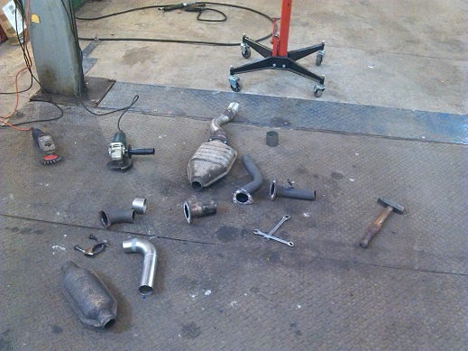

Heut mal bisserl mit dem Auspuff gespielt :mrgreen:
Ergebnis nach viel Teile schneiden, schweißen und die richtigen Flansche in den Tiefen der Werkstatt
finden :lol: , richtigen Kat drinnen und nun ab da Gruppe A 8)
Sound ist jetzt noch leiser, aber etwas dumpfer. Schon komisch wie das alles so zusammen spielt.
Wer nen 100 Zeller haben will, bitte melden :wink:

Ist das auf dem Foto schon der fertige Auspuff? :D
Beiträge: 1450
Nein, vorne kam noch ein Stück mit Dreiecksflansch drann,
das dann aufs Flexrohr geht.

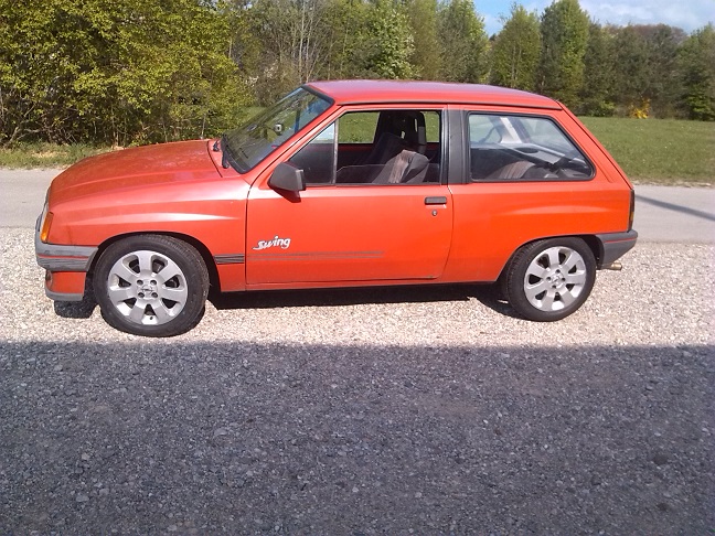

Dieses Jahr mit richtigen Sommerschuhen :D
Corsa C Sport Felgen mit Bridgestone Potenza RE040 :top:

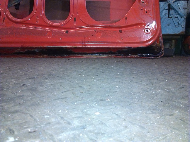

Eigentlich wollte ich heute nur mal schnell die rechte Tür auswechseln :lol:
Pustekuchen.
Das vor 3 Jahren in gutem Zustand eingelagerte Teil, hat da munter vor sich hin gerostet :(
Aber noch zu retten. Alles erst mal blank gemacht und dann großzügig mit Fertan eingejaucht :D
Sonntag, ca. 13 Uhr was tun :?:

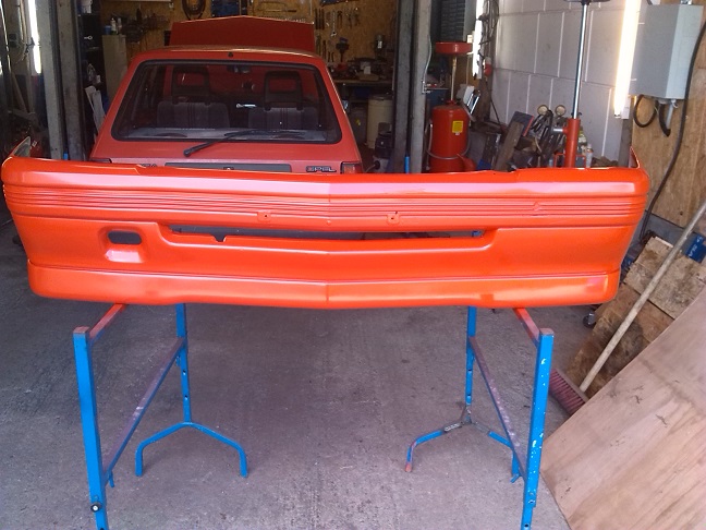

Ah da war doch noch ne versiffte GSI Stoßstange irgendwo :idea:
Gesucht, gefunden.
Leider nur Sprühdosen in Wagenfarbe da, also schnell schleifen und lacken.
Noch genug Zeit um das krumme Teil anzubauen.
Schnell noch ein paar Haltespangen selbst gemacht und dann wirklich mit roher Gewalt an den Kleinen gezimmert :mrgreen:

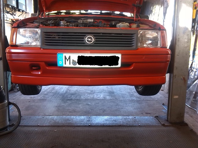

Ergebnis, von weitem kann es sich sehen lassen 8) :top:

Ganz untypisch für Vorfacelift, links scheint das Spaltmaß Scheinwerfer/Stoßstange zu passen :lol: :top:
Beiträge: 1450
Ja die war total verbogen.
Hab die ca. 1 Stunde mit dem Heißluftföhn bearbeitet.
Zum Schluss ging die nur mit Gewalt auf den Träger.
Fahrerseite am Kotflügel außen passt sie perfekt parallel, dafür am Scheinwerfer nicht.
Beifahrerseite am Scheinwerfer so lala, aber auf der Seite dafür spitz zulaufenden Spalt :(
Aber vielleicht entfaltet die sich ja noch ein bisserl :mrgreen:
