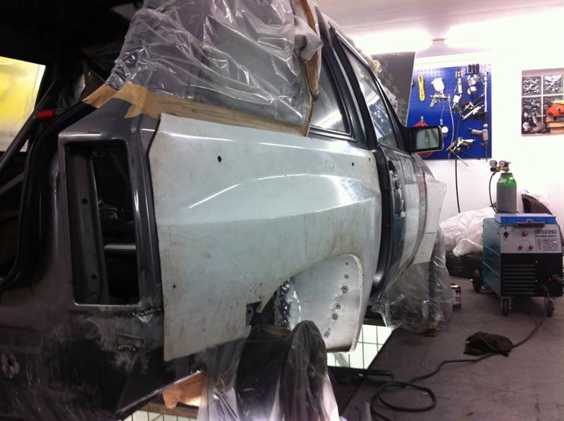

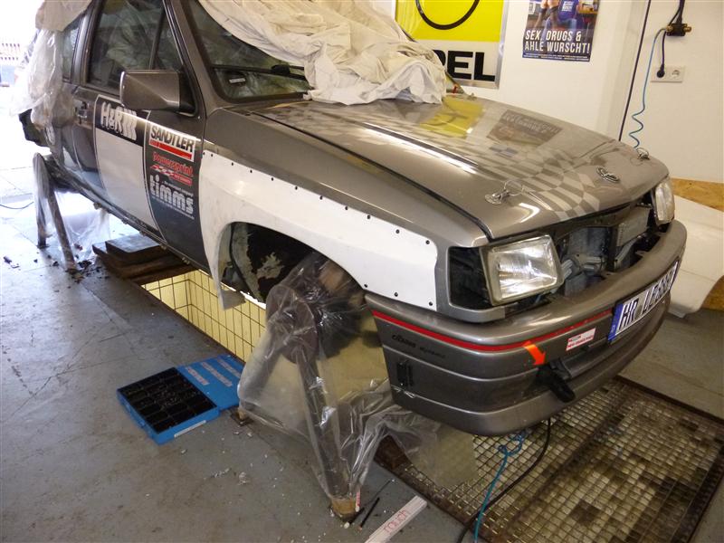

Erstmal ein paar Böcke gebaut und die Verbreiterungen angepasst, werden nur geklebt, schrauben kommen wieder raus.
Auf die Böcke hab ichn Patent :lol: :top:

Nur geklebt? Also nicht zusätzlich eingespachtelt?
DeLorean
Beiträge: 249
Re: Mein Slalom Corsa Vorstellung
Beitrag von DeLorean »
Doch werden noch komplett angearbeitet und gespachtelt und Lackiert, bleiben aber keine Schrauben oder Nieten drin.
nova
Beiträge: 2393
Beitrag von nova »
Mit den spachtel passt auf. Bei mir ist es teilweise leicht gerissen an den übergängen. Hängt mit der unterschiedlichen ausdehnung von dem GFK zu Metall zusammen. Würde daher nichtzuviel Arbeit in "feintuning" stecken.
Auch wenn mal ne Pylone mit 150 davor hüpft, gibts das gfk im normalfall nach. Wenn nun noch spachtel drauf ist, wird dieser brechen.

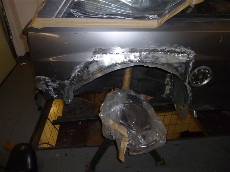

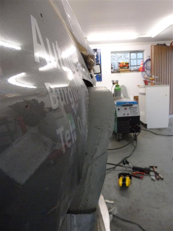

bei mir gehts auch langsam weiter, hab den Innenradlauf anders gebaut wir ttmarco, habe jetzt alles geschweißt hinten, jetzt kommt noch Rostschutzgrundierung drauf und die Nähte werden abgedichtet. Werd die Verbreiterung nicht direkt mit dem Innenradlaufblech verbinden, dort kommt ein Kantenschutz mit Dichtung drauf.
Dann noch die Verbreiterungen richtig angepasst und geklebt, dann gehts mir der Spachtelei los, da hab ich zum Glück unterstützung von einem Lackierer.

Einen Lackierer als Hilfe zu haben ist sicher ein Vorteil, wenn ich an die ganze Spachtelei und Schleiferei denke! Als Laie sieht bzw. erfühlt man einen Großteil der Unebenheiten einfach nicht bzw. ist nicht wirklich im Stande diese zu beseitigen... Also so ging es mir zumindest...
