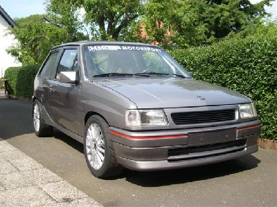

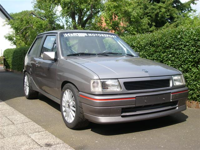

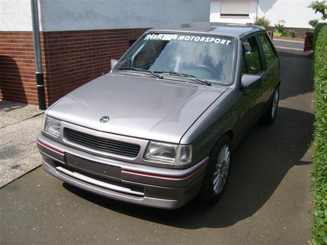

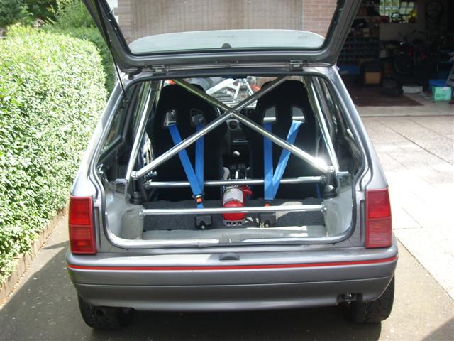

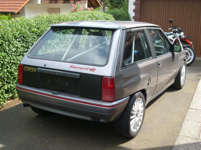

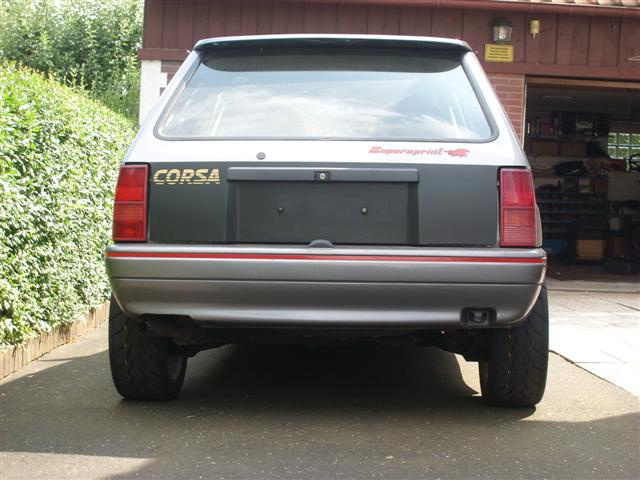

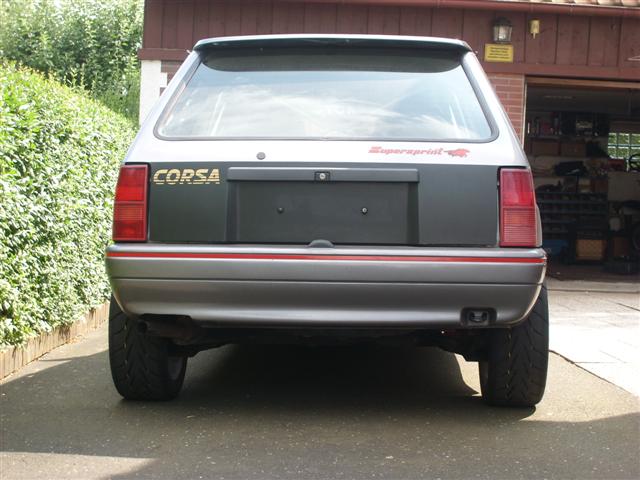

Hey Leute,
so wollte mich mal vorstellen,
bin der Lukas 19 Jahre und aus dem Schwalm Eder Kreis.
Hab mir vor ca. 1,5Monaten einen Corsa A GSI auch von nem User aus Dortmund gekauft und möchte nun damit Slalom fahren.
Hab ihn schon ein wenig verändert.
Fahrzeug Daten:
Corsa A GSI
C16SEI
40mm/60mm Tiefer
Supersprint Endschalldämpfer, Mattig Fächerkrümmer
Wiechers ALU Käfig (war drin wird noch gegen Stahl ausgetauscht)
OMP Race Pedale
Innenraum Leergeräumt, Rückbank, Ersatzrad, verkleidung Raus
Domstrebe Vorne und Hinten
Sparco Sprint mit Schroth Gurten
30er Momo (wird noch getauscht gegen 35er)
Selbstgebauter Schaltblitz
Fift rote Rückleuchten
Bereifung: Yoyo R888 195/50 R15 auf Borbet LS 7x15
Vorhaben:
Beifahrer Tür erneuern da durchgerostet
35er OMP Corsico
Carbon Türpappen
Stahlkäfig mit Doppeltem Flankenschutz und H-Strebe
PU Buchsen
Makrolon Scheiben
Notabschaltung nach FIA innen und außen
Schrick Sport Nockenwelle
So und hier die Bilder,
freu mich über eure Kommentare

Re: Mein Slalom Corsa Vorstellung
Schön!!!
Ein GSI!!!
Und ich find das techviolet sowas von sexy!!
Ach ja,
viel Spaß hier!
Hi.
Sehr schöner GSI.
Weiter so.
In welcher Gruppe willst du denn mitfahren?
F2005?

Ich würde den Corsa nochmal wiegen lassen ob der wirklich bei 780kg liegt. So wie ich sehe hast du noch Glasscheibe, einen 2. Sitz.
Ich liege bei 770kg mit Makrolon ringsum, GFK Haube, nur ein Sitz, Innen leer bis auf das "Gerüst" vom Amaturenbrett.
Aber die F2005 ist zum Einsteigen sehr gut.
