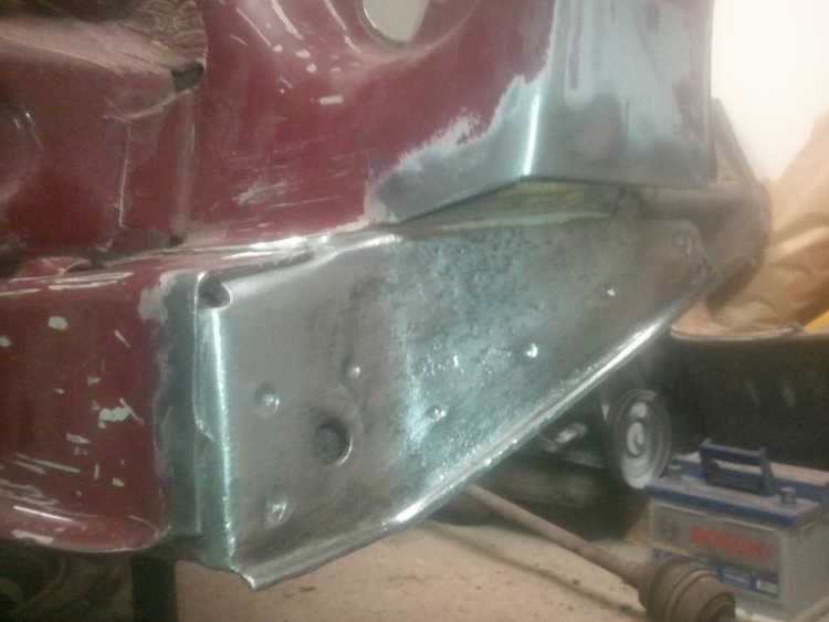

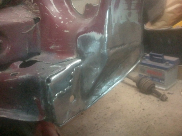

Heute rausgetrennt, entrostet und neues Blech angefertigt, morgen brat ich es rein.
Dann bin ich im Motorraum fertig mit Schweißarbeiten. :top:

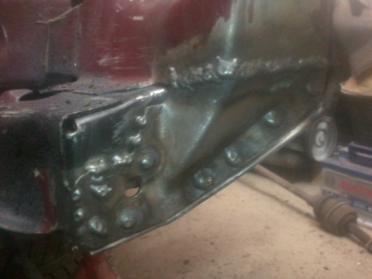

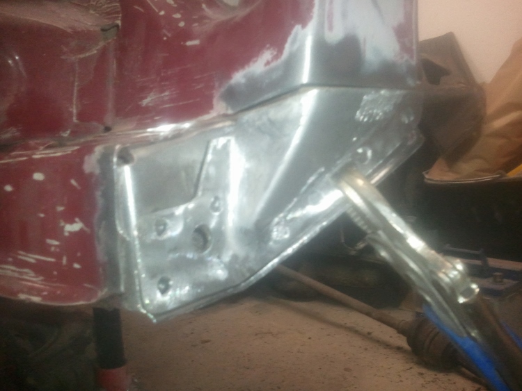

Und rein damit!
Hab lieber noch paar Angstpunkte zusätzlich gesetzt. :)
Hätte gern mit mehr Stromstärke geschweißt aber da fliegt im Garagenhof die Sicherung raus. :?

War das Material da schon so angegriffen?
Ich muss ehrlich zugeben, dass ich es da mit Sandstrahlen und anschliessender Versiegelung hätte gut sein lassen :oops:
Sattler ist leider ein echt teurer Spaß. Die "Tieferlegung" meiner Astrasitze die ich im Corsa hatte hätte mehr gekostet als ich für 2 gute gebrauchte Recaros gezahlt habe :?
Bild Bild Bild
Da war ein Rostloch auf dem äusseren Blech und zwischen den beiden Blechen waren pure Rostschollen.
War zum Glück mehr das äussere Blech betroffen, also das Stück welches ich gewechselt habe. Ob ich der Stabilität damit einen Gefallen getan habe weiß ich nicht, ich hoffe meine Schweißpunkte und Nähte halten richtig. Aber ich bin mir sicher das wenigstens der Keim an einem tragenden Teil behoben ist. :)
Auf der vorherigen Seite ist auch ein Bild dazu. Man sieht es eigentlich ganz deutlich, den Verfall. :lol:

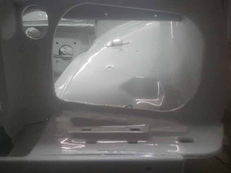

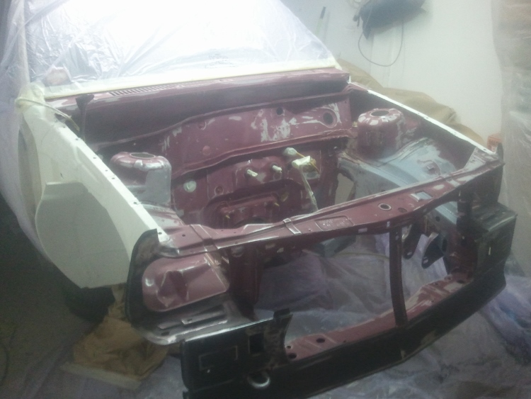

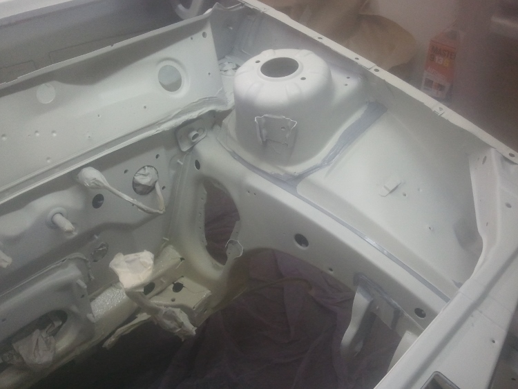

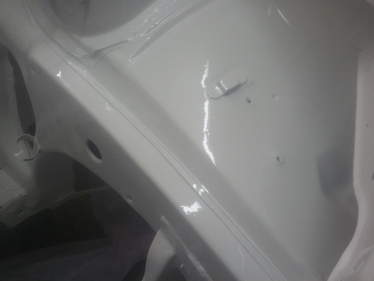

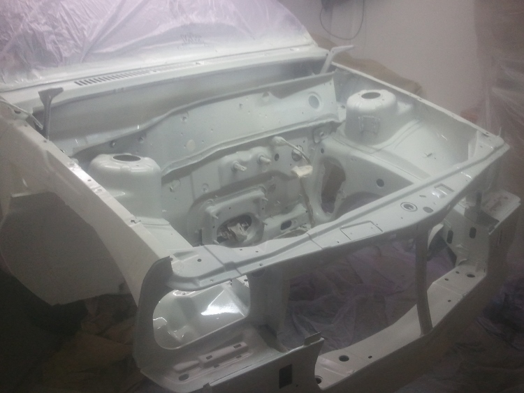

So, es ist alles soweit für den Lack vorbereitet.
Mal sehen wie es wird, hoffentlich kein Mist. :?
20110117_200157 (750x563).jpg (258.72 KiB) 23546 mal betrachtet

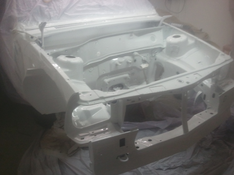

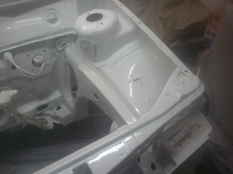

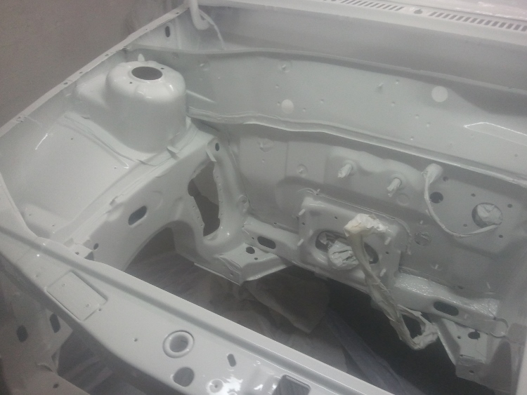

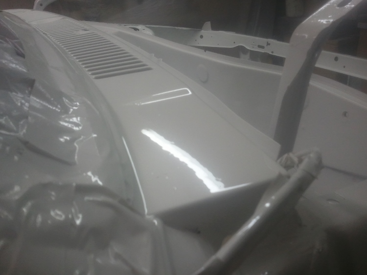

Bilderserie... :)
1. Gang Nass in Nass
2. Gang Abdichten und U-Schutz
3. Gang Farbe
In Anbetracht der Umstände, die vorherrschten, kann ich ganz zufrieden sein. An der Spritzwand sind paar Nasen gelaufen, weil ich da mit Rundstrahl lackiert hab, ungefähr 4x stande ich im dunkeln, weil die Sicherung rausgeflogen ist, am Ende hatte ich die ganze Folie, die ich ausgelegt hatte, an den Füßen, weil alles geklebt hat und es herrschte eine Dunstwolke vom feinsten. Hatte schon Angst dass mir der ganze Rotz um die Ohren fliegt, weil ja bestimmt nichts Ex-Geschützt ist.
Dreck ist halt reichlich drauf aber das war ja von Anfang an klar, für einen Motorraum okay.
