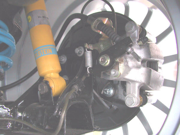

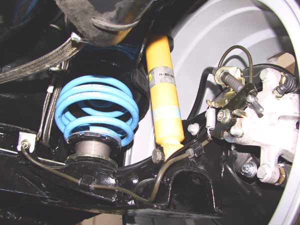

Hier mal ein paar Bilder:
Verfasst: 11. Apr 2005, 22:19
von drsoli
sauber gebaut....... einer der wenigen.....
gruß soli
Verfasst: 18. Apr 2005, 21:47
von Masterauer
Ja Sauber gemacht muss ich auch sagen.
Ist bei mir auch drann diesen Sommer habe den Satz schon Über ein Jahr in der Garage liegen bin bis jetzt nicht dazu gekommen.
