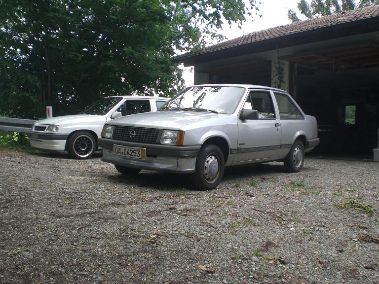

Endlich mal wieder ein Update
Der TR ist endlich fertig und auch zugelassen.
Die Liste war ewig lange, aber jetzt steht der Corsa technisch wieder super da.
Die Stahlfelgen habe ich pulverbeschichten lassen und neue Reifen gekauft.
Den vorderen linken Kotflügel habe ich wegen Rost komplett ersetzt, die Zierleiste muss ich noch befestigen.
Die verbeulte Front habe ich so lala gerichtet und inkl. den reparierten Radläufen beilackiert. De Unterschied sieht man aber
Der Tankgeber scheint wohl fest zu hängen, baue ich mal aus, wenn der Tank leerer ist.
Den Lack könnte ich noch aufbereiten, dann würde der TR auch optisch besser aussehen. Oder halt das ganze Auto irgendwann lackieren lassen
