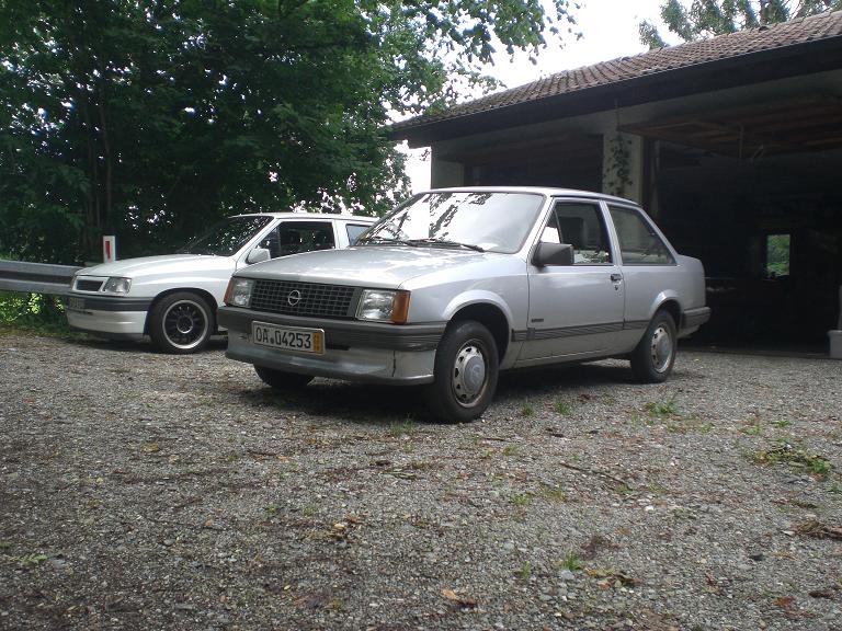

Hallo
Lange ist zu diesem Thema nix passiert. Aber es war ja klar, dass der TR erstmal eingemottet wird und erst dran kommt, wenn ich Zeit habe.
Ok, Zeit habe ich eigentlich nie, aber momentan ist der Zeitpunkt gerade gut :lol: :lol:
Ich habe also den TR aus seinem Dornröschenschlaf geholt und losgelegt.
Auf der Liste steht:
- ZKD mit WP und Riemen und Thermostat usw.
- Ölwannendichtung
- Manschetten der Antriebswellen
- Bremsen vorne und hinten komplett inkl. Bremssättel überholen
- Stossdämpfer vorne und hinten
- Auspuff komplett
- Endspitzen und Radlauf schweissen
- Kotflügel links ersetzen
- Nähte an den vorderen Innenradläufen neu abdichten
- Mit Mike Sanders fluten
- Innenraum putzen
- Frontscheibendichtung ersetzen
- Da die Achsschenkel rostig sind, werde ich die wohl ersetzen. Die Buchsen von den Querlenkern und Zugstreben werden eh auch ersetzt
Die Roststellen im Motorraum sind alle nur oberflächig
An den typischen Stellen an den Spritzwandblechen ist auch nur oberflächiger Rost. Das wird alles gesäubert und versiegelt
Die Auspuffanlage ist komplett tot, der ESD war am schlimmsten :lol:
Ersatz liegt aber schon komplett bereit
Re: 84er TR Luxus, Silber/Grün
Das seht doch noch gut aus für den Alter :top:
Beiträge: 1523
Der Motor ist mittlerweile wieder fast zusammen, ein paar Anbauteile müssen noch gereinigt werden.
Die vordere Aufhängung war auch komplett auseinander, alle alten Teile durch pulverbeschichtete ersetzt, neue Stossdämpfer, neue Domlager, neue Buchsen, neuer Auspuff usw.
Die Bremssättel wollte ich überholen, nur waren die am Rand, wo die Dichtung vom Kolben drüber kommt, so aufgequollen und rostig, dass ich keinen Bock hatte, das stundenlang zu bearbeiten. Ich habe also neue bestellt ...
Dann habe ich den Rost auf beiden Seiten rausgeschnitten.
Auf der linken Seite ist am Radlauf doch mehr als erwartet, an beiden Endspitzen ist aber dafür weniger. Ich hatte schon befürchtet, ich müsste die komplett austauschen.
Beiträge: 1523
Endlich mal wieder ein Update :lol:
Der TR ist endlich fertig und auch zugelassen.
Die Liste war ewig lange, aber jetzt steht der Corsa technisch wieder super da.
Die Stahlfelgen habe ich pulverbeschichten lassen und neue Reifen gekauft.
Den vorderen linken Kotflügel habe ich wegen Rost komplett ersetzt, die Zierleiste muss ich noch befestigen.
Die verbeulte Front habe ich so lala gerichtet und inkl. den reparierten Radläufen beilackiert. De Unterschied sieht man aber :roll:
Der Tankgeber scheint wohl fest zu hängen, baue ich mal aus, wenn der Tank leerer ist.
Den Lack könnte ich noch aufbereiten, dann würde der TR auch optisch besser aussehen. Oder halt das ganze Auto irgendwann lackieren lassen :lol: :lol: :lol:
