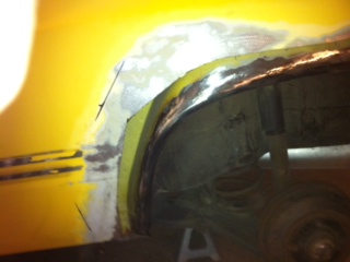

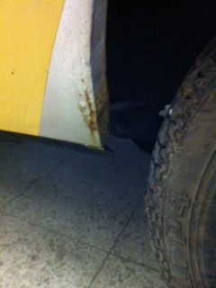

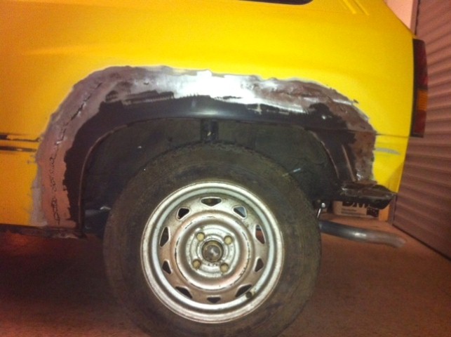

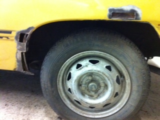

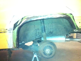

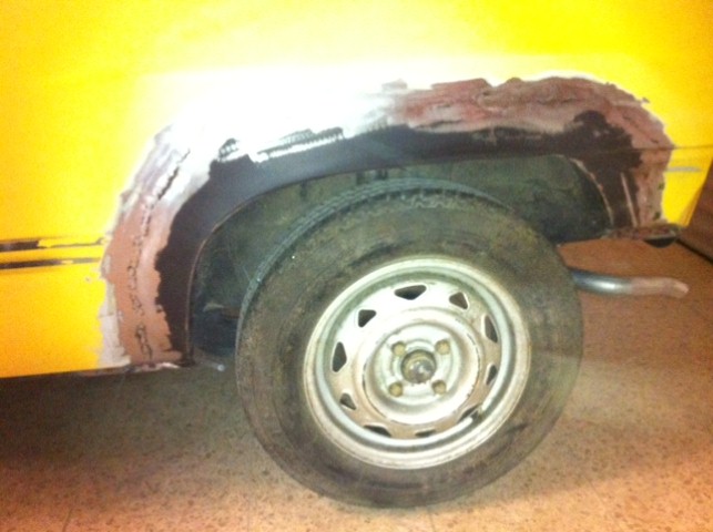

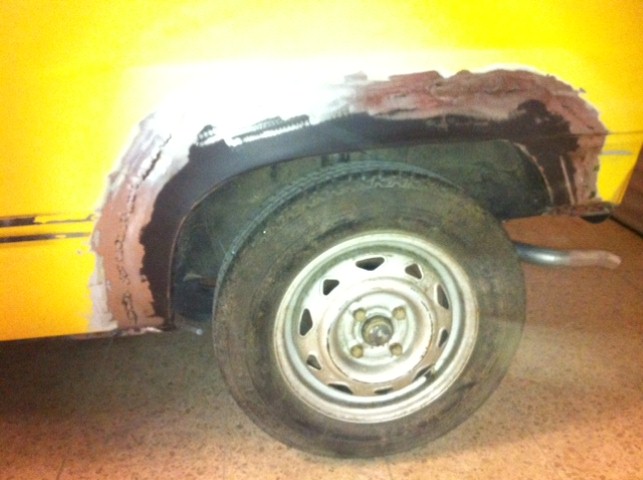

Und der Linke Radlauf, wie gesagt, sa von außen gut aus leider hat einen alte Schaden da schon seine zerszörerische Arbeit getan :( Wie mehr ich raus trennte wie schlimmer, also alles raus und neu, macht sonnst kein Sinn.
RL L1.JPG (26.52 KiB) 140798 mal betrachtet
RL L2.JPG (34.81 KiB) 140798 mal betrachtet
RL L4.JPG (31.54 KiB) 140798 mal betrachtet

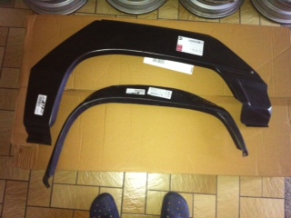

Nachdem erst das Falsche geliefert war, jetzt von einen andere Anbieter das richtige Blech bekommen.
Eingeschweisst wird es erst in 2 Wochen.
Aussenseite ist von Klokkerholm und seht OK aus, Innenseite ist von Golas aus Serbien.
100% passen auf ein ander tun die beide Blechen leider nicht aber dafur ist es blech und das lässt sich immer in die richtige Form bringen :lol:

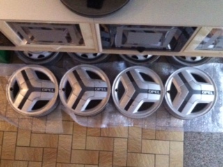

Und Woodstock bekommt neue Schuhe :D Original Opel Zübehör 4.5 x 13 Alufelgen.
Großen Dank die Belgische und Deutsche Post die das alles möglich gemacht haben, abholen war mir zu weit.
Bin Froh das die Felgen ohne weitere Beschadigungen angekommen sind, der Verkäufer had alles 1a eingepackt.
Im Zubehör Prospekt ist beschrieben: Sie haben nicht nur einen sportlichen Look, sondern verringern auch das Gewicht.
Hab die Felgen noch gewogen, Alufelge 6.2Kg, Stahlfelge 5.8Kg.
Look ja aber Gewicht, Naja nicht ganz.... :lol:

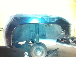

Re: Woodstock

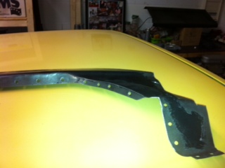

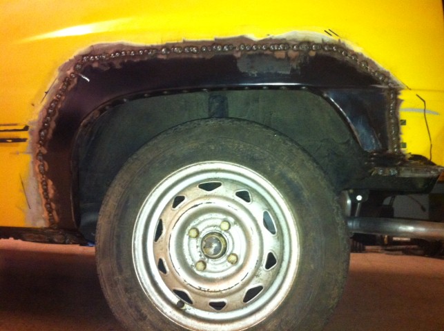

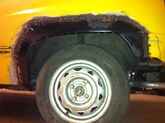

Innenradlauf endlich fertig, alte raus, neue rein.
Jetzt ist das Außenblech dran.
Bilder leider etwas schlecht, war spät...
RL neu 04.JPG (40.47 KiB) 140668 mal betrachtet
RL neu 03.JPG (29.84 KiB) 140668 mal betrachtet
RL neu 02.JPG (27.41 KiB) 140668 mal betrachtet
RL neu 01.JPG (30.68 KiB) 140668 mal betrachtet

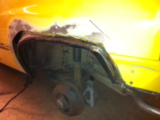

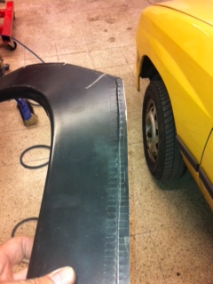

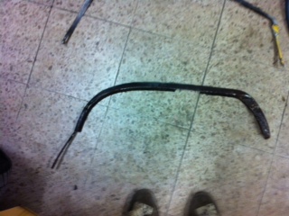

Re: Woodstock
Am Radlauf weiter gemacht, innenblech ist komplett fertig.
Außenblech ist jetzt auch vorbereitet.

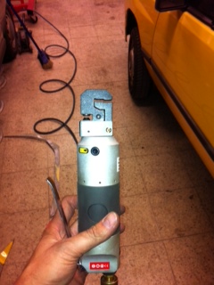

Hab vor ein Jahr eine Absatz-Lochzange gekauft, das ding ist Gold werd. Herlich damit zu arbeiten. :top:
Reperaturblech wird jetzt nur am untere Kante von Schweller und das Stuck hinter der Stoßstange auf Stoß geschweißt, alles andere überlappend nach innen. Läßt sich einfach besser schweißen und nachher läuft der Wax gut drin.
Hab mir viel Zeit vor es anpassen genommen aber jetzt sitzt es wie angegossen, ohne Verspannung.
Die nächste Tage dran gehen mit mein gute altes Schweißgerät (Baujahr 1970). :lol:

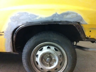

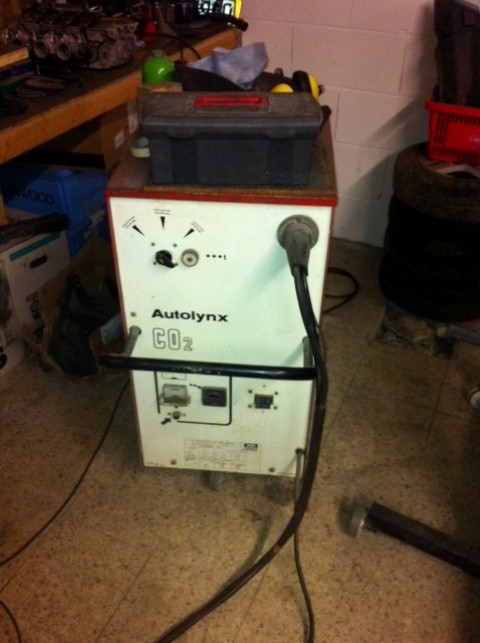

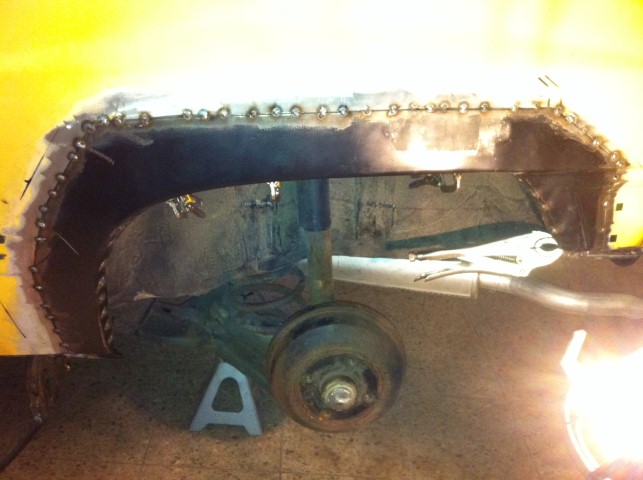

Radlauf ist fast drin. Meiste ist jetzt verschweißt nur noch zu ende machen, leider ist ein schalter im Schlauchpacket kaput gegangen :(
Jetzt gleich das Schweißsgerät umrüsten auf Euro-anschlüß. Nächste Woche dann alles fertig schweißen. Danach wird mit das Spachteln und Schleifen anfangen (nich ganz mein Ding aber muss auch gemacht werden).
@ SaaD, wenn du Werkzeug brauchst einfach melden. Beim Anpassen kann ich dir helfen. Ist gar nicht so Schwer.

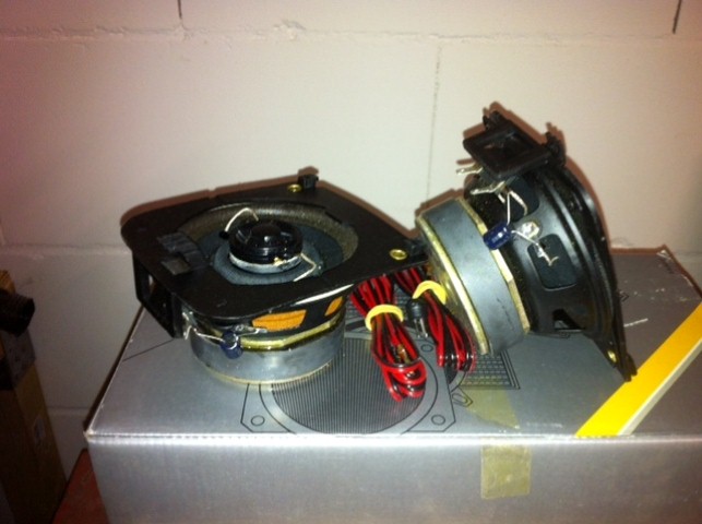

Da komt Musikfreude auf, 2x 50 watt 2 Wege-system. Konz hat noch einige auf Lager, 1 Satz bestellt.
Die Alte waren gerissen-ausgetrocknet und nur 1 Wege, damit war der Klang :?
Zusammen mit einen SC202 bin ich mall gespannt was es bringen soll.

Re: Woodstock
Dank einen Kollegeschrauber weiter schweißen können.
Jetzt kann ich anfangen zu spachteln.

sehr schönes projekt ich werde es weiter verfolgen:-) die lautsprecher sind die orginal für a corsa? weil suche acuh noch neue für mein ama brett:-)
Re: Woodstock
Ja die Lautsprecher sind für Corsa A Vorface. Haben diese Haken zum einhängen und verrasten.
