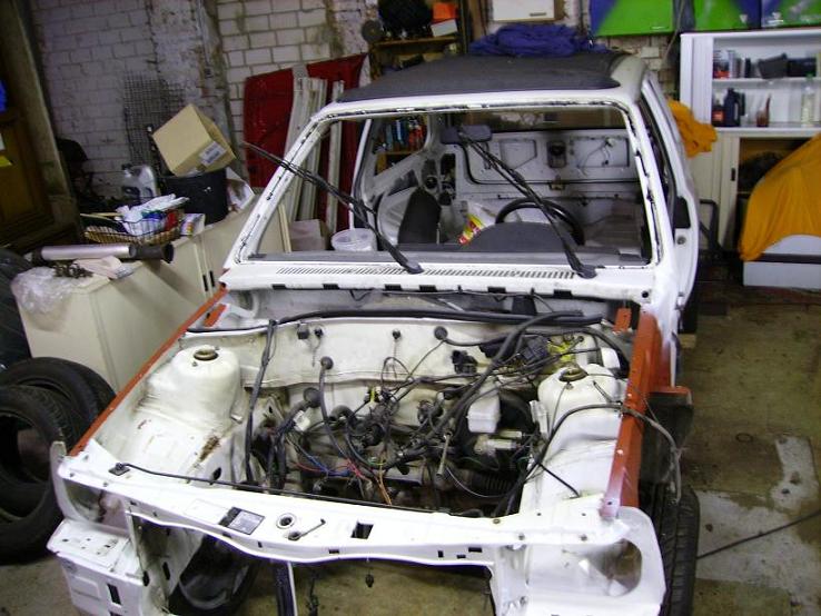

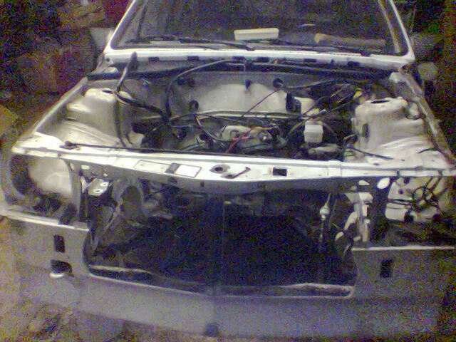

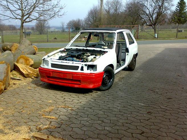

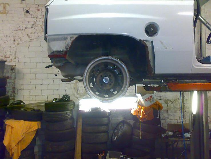

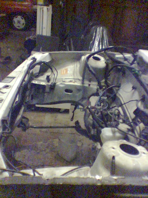

Ich habe jetzt den Motor raus und zum Glück fast keinen Rost entdeckt. Das Bißchen, was da ist, werde ich jetzt gründlich beseitigen und den C16NZ rein hängen. Dann brauche ich "nur" noch die Türen in Stand setzen und die Schwellerenden erneuern. Mal abgesehen von ein paar anderen Kleinigkeiten, wie Antennenloch und Wischerloch zuschweißen haben wir es dann auch schon bald. Alles zusammenbauen und ab zum TÜV. Erstmal den Motor eintragen lassen und Haupttüv machen...

Wir haben jetzt einen C16NZ überholt und mit einem C394(?) Getriebe reingehängt. Die Karosserie hat mir auch schon ein guter Freund geschweißt. War ja zum Glück nichts wirklich schlimmes. Innenradhäuser und Radlaufansätze, 2kleine Stellen am Unterboden und eine im Motorraum.

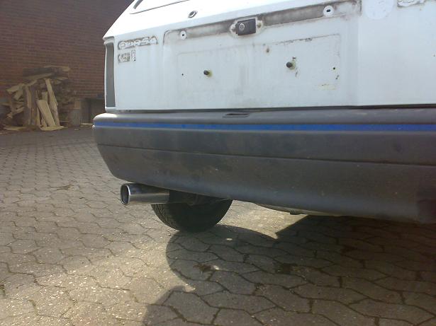

Auspuff probemontiert, Stabi und Zugstreben vom Gsi montiert, große Bremse besorgt (Vectra 2,0i). Die KW-Federn sind auch schon da, jetzt brauch ich nur noch einen Satz Dämpfer.
Dann kann ich alles zusammenbauen und die Radläufe fertig machen, damit der Kleine zum Lackierer kann. Habe heute mal den Auspuff (Remus) probegehört, das macht Lust auf mehr.

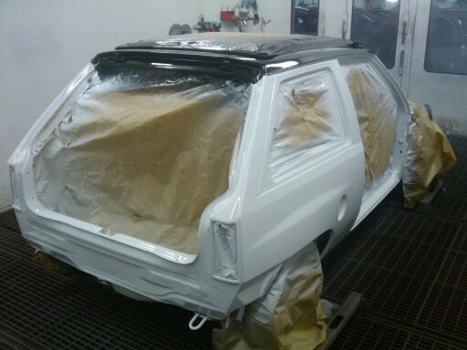

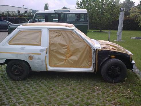

So, jetzt bin ich aus Oschersleben zurück und voller Tatendrang...
Der Kleine ist mittlerweile beim Lackierer und mit etwas Glück kann ich ihn diese Woche noch abholen und dann mit dem Zusammenbau des Innenraums beginnen.

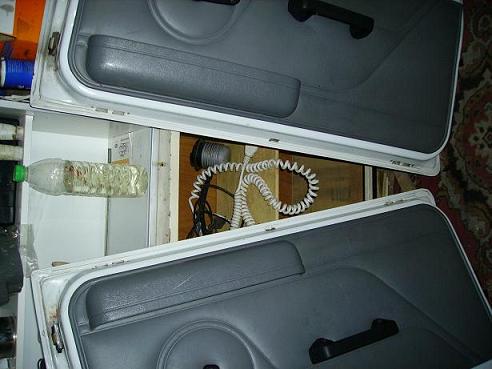

Habe mir eine Zentralverriegelung besorgt und die Musikanlage muss ja auch noch verkabelt werden. Hier mal ein paar Bilder.

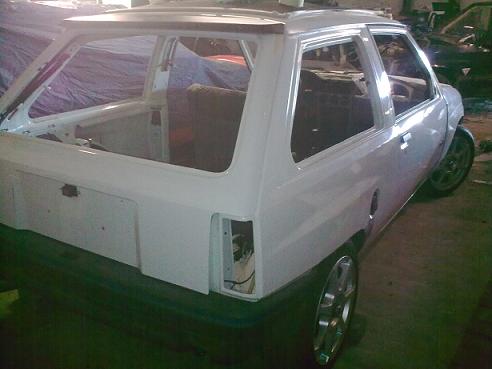

So, jetzt habe ich endlich die info von meinem Lackierer, dass die Karosse fertig ist
Werde sie morgen abholen und dann kann ich mich endlich um das "eingemachte" kümmern. Mir ist jetzt ne sehr gut erhaltene JOY-Innenausstattung in die Hände gefallen.
Die wird da wohl dann noch gute Dienste leisten. So kann ich die Vorface-GSI-Ausstattung für meinen roten lassen. Passt da eh besser zu...
Am Freitag habe ich nen Termin beim Tüv und da werden wir dann schonmal durchsprechen, was geht und was nicht.

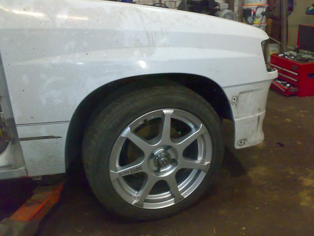

Ich habe einen originalen Umrüstkatalog geliehen bekommen, sodass es mit dem Motor wenig Probleme geben sollte. Das Einzige sind meine Felgen, die nur für nen B-Corsa zulässig sind theoretisch.

wenn du nen guten tüver hast, dann sind felgen nicht das problem............
solange nix schleift und die im tachowert sind ist alles machbar !!
Re: Ich habe mir was zum Spielen gekauft...
Ja, habe ich auch schon gehört. Tacho müsste passen laut Umrüstkatalog geht der vom GSI mit 195/50 r15. Ich werde mal sehen, was der Tüver sagt.
Muss jetzt erstmal nen neuen Termin machen. Der ist letzte Woche krank geworden.

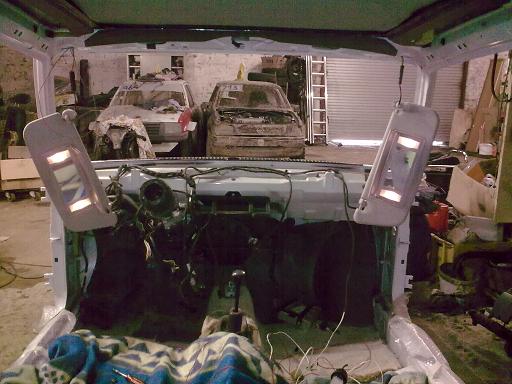

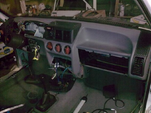

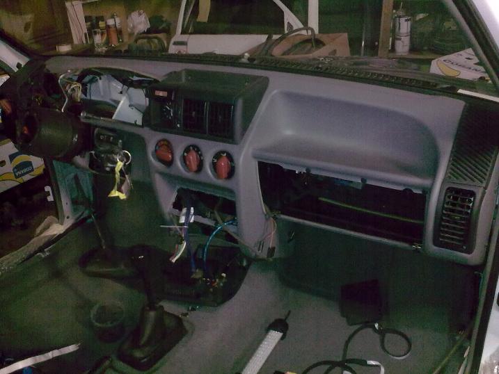

Habe jetzt am Wochenende dann doch mein Armaturenbrett ausgebaut und werde es durch das vom JOY ersetzen. Meins hatte doch einige Macken... Ist schon toll, wenn man noch drei Schlachtcorsas stehen hat, die meine Freunde für Autocross nehmen.
Alles, was die nicht mehr brauchen (und das ist fast alles) kann ich haben.
Allerdings habe ich den Plan, den Kabelbaum komplett vom 1,4er JOY zu übernehmen, ganz schnell wieder verworfen. So ne Fummelei
Werde den Zigarettenanzünder und die Handschuhfachbeleuchtung einfach nachrüsten. Wäre ja auch zu einfach gewesen, das mal eben zu tauschen...
Dagegen war ja das verkabeln der Sonnenblenden ein Witz...
- Bild0168.JPG (44.46 KiB) 54781 mal betrachtet

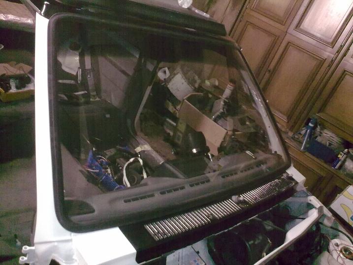

Wir haben jetzt die Frontscheibe wieder eingesetzt und das Armaturenbrett ist auch schon fast komplett drin aus dem anderen JOY. Habe bei der Gelegenheit gleich die grauen Gurte aus dem eingebaut. Meine hatten Schimmel angesetzt.
