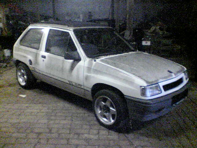

ich wollte mich mal eben vorstellen. Ich habe mir letzten Monat wieder einen A-Corsa gekauft, da dies auch mein erster Wagen war vor ca. 10 Jahren. Damals hatte ich allerdings noch keine Ahnung, was man aus so einem Wagen machen kann. :) Nachdem ich einen komplett aufgebauten Kadett E und einen Astra F-Caravan gefahren habe bin ich über einen Astra-F 3-Türer 1,8 16V und einen Astra-G 5-Türer 2,0 16V (welche wir immer noch besitzen) wieder auf den Geschmack gekommen einen älteren Opel fertigzumachen und zu fahren. Das Ganze soll sich darauf beschränken:
- ihn zu schweissen (Radläufe und Türen evtl. tauschen)
- eine Vorface- Motorhaube und eine Facelift Gsi- Stoßstange und Heckspoiler anbringen
- C16NZ verbauen
- Gsi- Innenausstattung einbauen
- neue Farbe drauf (schwanke zwischen weiß und mausgrau)
- 7x15" Räder mit 195/45 R15 wenn ich nicht irgendwas finde, was besser passt
- Fahrwerk, Auspuff, Lenkrad und ein wenig Musik
Der Wagen hat leider ein paar Jahre unter nem Baum geparkt, wie man unschwer erkennen kann. :( Aber das wird schon alles noch. Er hat nachweislich unter 100.000km auf der Uhr und ein intaktes Faltdach. :D Der Rost an den üblichen Stellen hält sich in Grenzen (Schweller am hinteren Radlauf und Türen) soweit ich das bisher beurteilen kann.. :?:

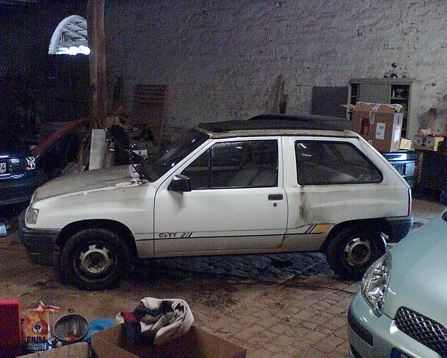

So, der Kleine ist zerlegt... :?
Ist alles halb so schlimm, man kann sagen, die 300€ sind gut angelegt.

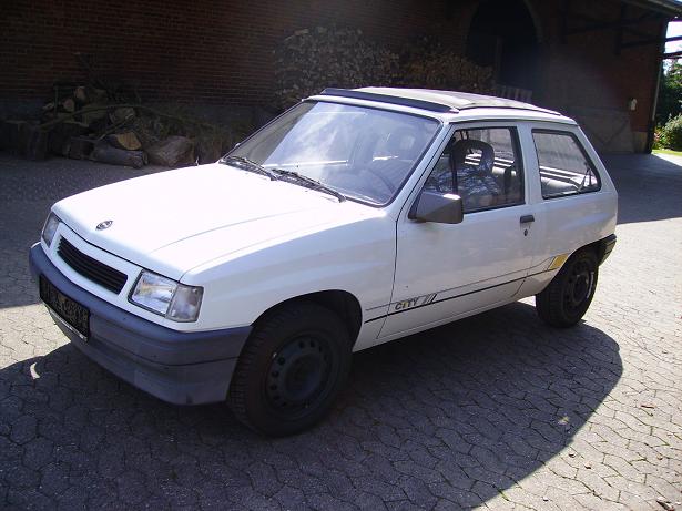

Habe mir jetzt schon mal ne GSI-Ausstattung besorgt und Sonnenblenden mit Spiegeln drin. Man könnte sagen ich mache den 2. Schritt vor dem ersten. :)
Aber man muss ja kaufen, wenns günstig ist.
Ich habe jetzt noch ein Foto, nach dem notdürftigen Waschen...
Aktuelle muss ich erst machen.
Wenn ich nichts Sinnvolles zu sagen habe, dann sage ich nichts!
Re: Ich habe mir was zum Spielen gekauft...
City mit Faltdach....ist das nachträglich gemacht worden, oder gabs das von Werk? Dachte die wären nur ab Swing/Joy eingebaut worden.

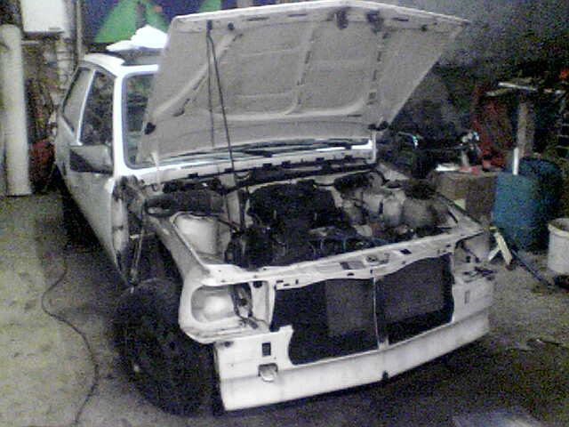

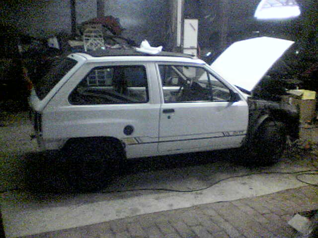

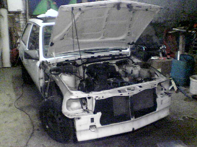

So, der Kleine hat erstmal ein wenig Blech verloren, um zu sehen, was sich da noch so alles für "Überraschungen" verstecken... Es hielt sich zum Glück in Grenzen. :D Jetzt kann es hoffentlich bald weiter gehen, sobald ich mal wieder ein Bisschen Zeit habe. Der soll ja auch mal irgendwann wieder fahren.. :)

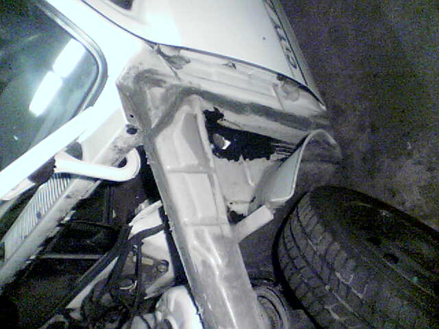

Ich habe jetzt mal den Innenraum leergekramt und keine braune Pest mehr entdecken können... :D Leider ist der Lampenträger auf der Fahrerseite etwas zerfressen. Gibt es dafür eigentlich ein Ersatzblech? Ich möchte ungerne etwas selbst basteln, da die Halteclipse für den Scheinwerfer ja dort drin sitzen.
Hat irgendwer schonmal einen C16NZ eingebaut und dann eingetragen, in Verbindung mit Fahrwerk, Alus, Auspuff etc.? Wüsste gerne mal, was man beachten muss, um keinen unnötigen Stress beim TÜV zu bekommen. Ich habe festgestellt, dass der Corsa a mit diesem Motor in vielen ABEs für Felgen und Fahrwerke garnicht aufgeführt ist. :?:
Wäre Klasse, wenn mir mal jemand ein paar Tips geben kann. (Bei uns bauen alle auf XE um und da ist das wohl noch ein wenig anders)
Gruß amadeus

schau mal im karosserie bereich ganz oben, da gibs nen dauer oben thraet wo man arosserieteile bekommt :wink:
