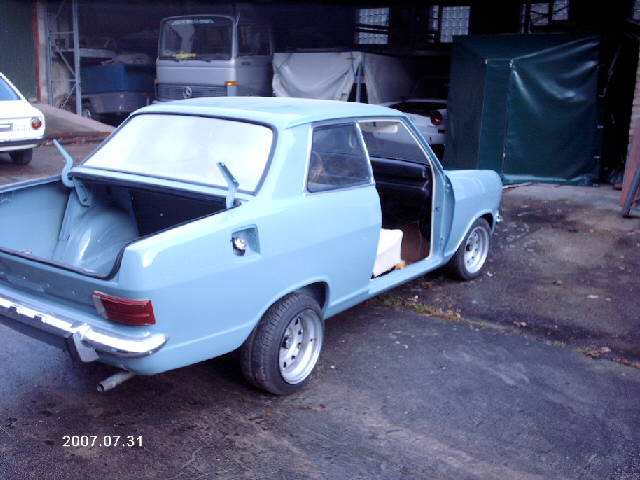

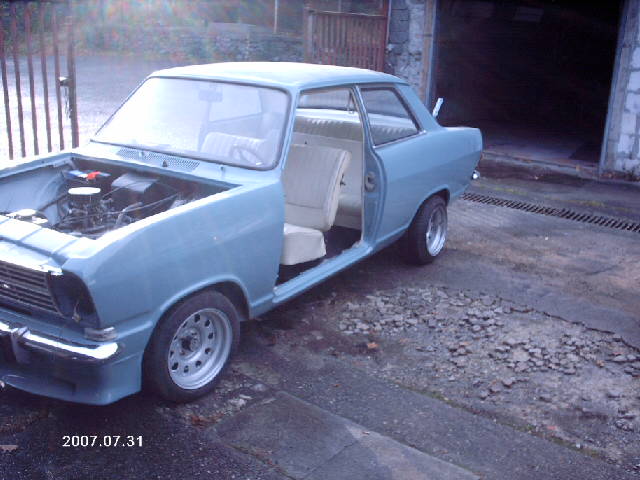

Hab noch eine Baustelle,die aber schon etwas weiter ist.Habe aber da gerade etwas die Lust verloren :cry:
Re: Meine Dauerbaustelle
puh...im Urzustand war das ja echt nen Trümmer... Glaube dazu hätte ich keinen Bock mehr.
Miststück
Beiträge: 989
Wohnort: Oberwesel
Beitrag von Miststück »
Machbar ist Alles :mrgreen:
Habe aber dafür auch schon 3 Jahre gebraucht!!!

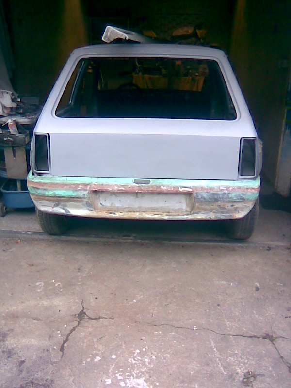

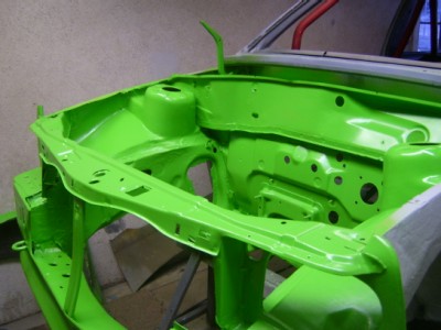

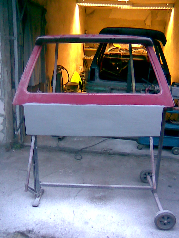

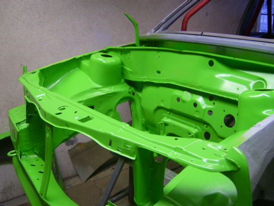

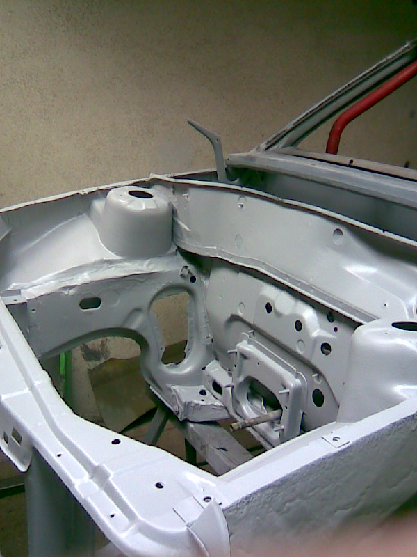

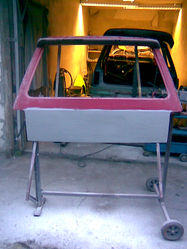

Motorraum Grundiert,wird die Woche noch Lackiert.Heckklappe soweit Gespachtelt und die Stelle schonmal Grundiert.Stoßstange Golf 4 Nummernschildausparung eingearbeitet,alle Sicken erstmal Provesorich mit GFK geglättet und alle Löcher mit Plastikteilen einer Anderen Stoßstange verschlossen.Nach dem Anpassen wird die Stoßstange nochmal mit Harz aus dem Bootsbau überzogen.
Miststück
Beiträge: 989
Wohnort: Oberwesel

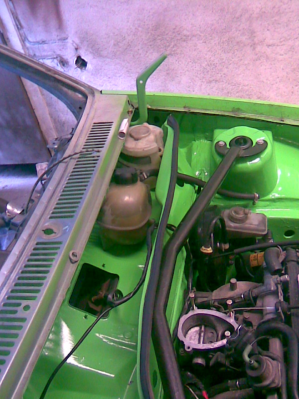

Motorraum schonmal Lackiert.
Corsa @
Beiträge: 1038
Registriert: 8. Aug 2007, 11:33
Wohnort: ---Stuttgart--- "Leinfelden"
Beitrag von Corsa @ »
schik schik....is das uni farbe oder kommt da noch klarlack drüber ???
bin schon gespannt wie das teil ausschaut wenns fertig iss.
mfg Marco
Der bessere GTI ,ist und bleibt der GSI =)
Miststück
Beiträge: 989
Wohnort: Oberwesel
Ist Uni Lack.Kommt kein Klarlack mehr drüber.
Dafür das der Lack aus Ebay ist,läßt Er sich Super Lackiern :D

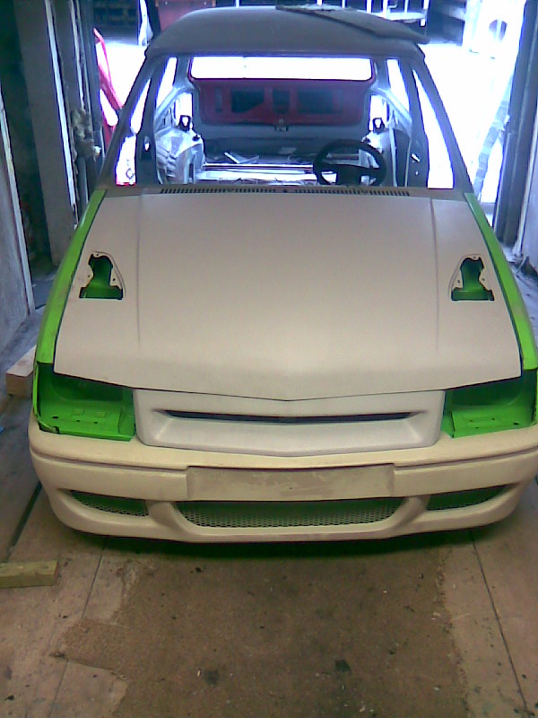

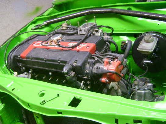

Motorraum schonmal etwas zusammen Geschustert.

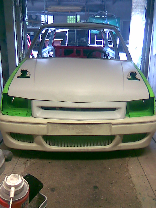

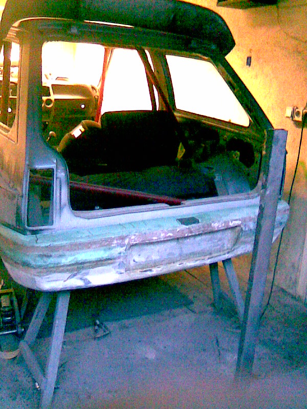

Die Front zum Anpassen mal zusammen Gebaut.Heck auch mal zum Anpassen zusammen gesteckt und Wasserbehälter hinter die Spritzwand gezimmert

Corsa1986
Beiträge: 3568
Wohnort: 77833
Beitrag von Corsa1986 »
Sieht gut aus, ungewöhnliche kombi, sieht aber irgendwie gar nicht mal schlecht aus :)
