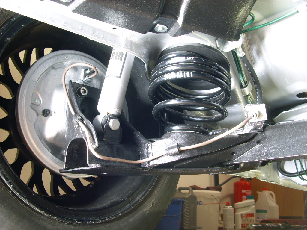

Damit mag man doch gar nicht mehr fahren. Wird doch alles dreckig dann ![Surprised :o](./images/smilies/icon_surprised.gif)

Ich hab bei der ersten Probefahrt mit Willi, der ja ähnlich (aber nicht SO perfekt!) aussah von unten, erst mal nen halben Liter Öl am Unterboden verteilt, weil der Öltemperatur-Geber nicht festgezogen war. Am nächsten Abend war's dann streckenweise nass auf der Straße... So ist das halt...

Manchmal denk ich mir ich mach das ganze nur, weil ich den Gesichtsausdruck von dem TÜV-Prüfer sehen will wenn der die Karre hochhebt.![Laughing :lol:](./images/smilies/icon_lol.gif)
Und so sauber wird er wohl nie wieder sein, richtig. Wartet mal ab wenn später mal Fluid Film aus allen Poren schwitzt und der ganze Dreck dran kleben bleibt.

echt der hammer.
sieht fast besser aus als neu. ich weiss nur das ich diese geduld nicht gehabt hätte... respekt
naja und fluidfilm und dreck... ist doch ok. besser ein unterboden der vor wachs klebt als der originale gummi-unterbodenschutz unter dem sich das ganze wasser sammelt...

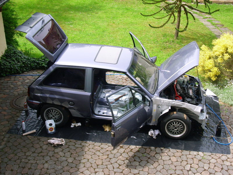

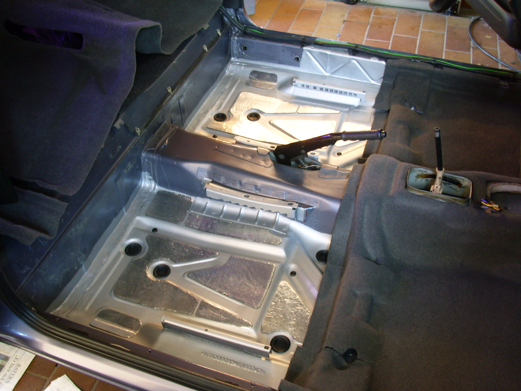

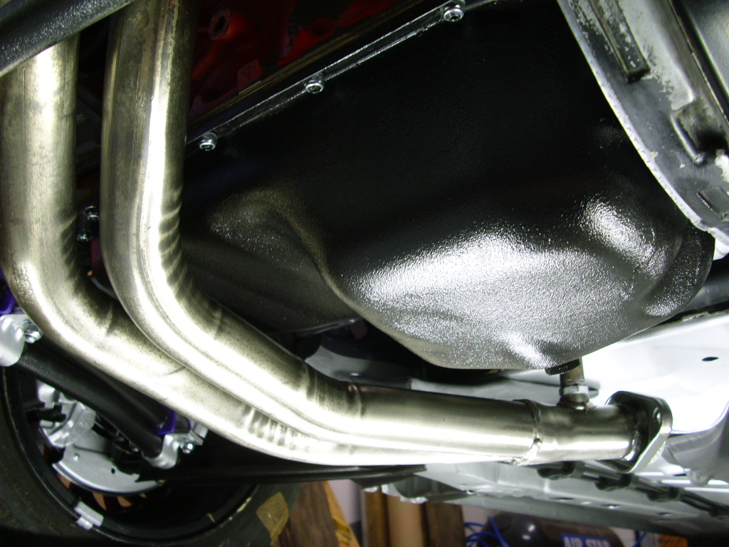

So bald gehts dann im Innenraum los. Da hab ich noch gar nix gestrichen. So genau wirds da auch nicht gehen, weil die Verkleidungen und der Teppich wieder reinkommt. Wo die Bitumenmatten weichen mussten kommt wieder was rein, denke Alubutyl. Die Kotflügel warten auch noch auf meine Zuwendung...
Hoffe das Wetter wird bald schön, die Arbeiten wollt ich gerne draussen machen.

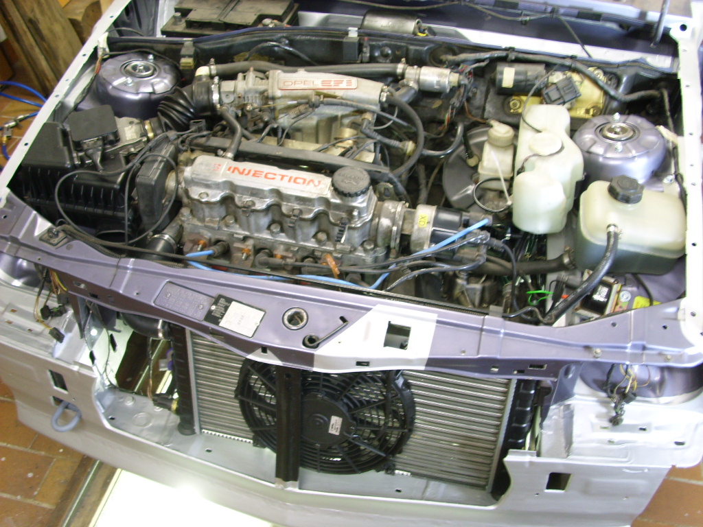

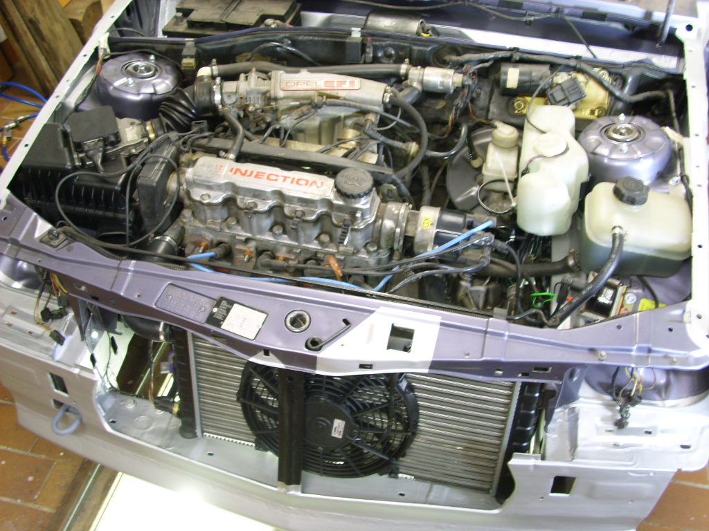

Nun habe ichs mir aber nicht nehmen lassen endlich mal dem Motor wieder Leben einzuhauchen. Nach 1,5 Jahren Stillstand....läuft.
Da ich ja keinen Plan habe ganz nach Internetweisheiten vorgegangen. Brennräume bekamen letztes Jahr eine leichte Fluid Film Dusche per Hohlraumsonde.
Kerzen raus, Zündspule ab, Benzinpumpenrelais raus, Ölfilter vorgefüllt, Anlasser drehen lassen bis Öldruck da. Alles wieder montiert. Dann nochmal etwas drehen bis der Sprit wieder vorne ankam....erste verhaltene Zündungen....und tadaaaaaa, da isser.
Klang ohne Auspuff....unbezahlbar.
Kuniferleitungen an der HA gemacht. Echt schön zu biegen. Fertig gebördelt gekauft. Mal sehen was der TÜV dazu sagt...oder mein Lackspray

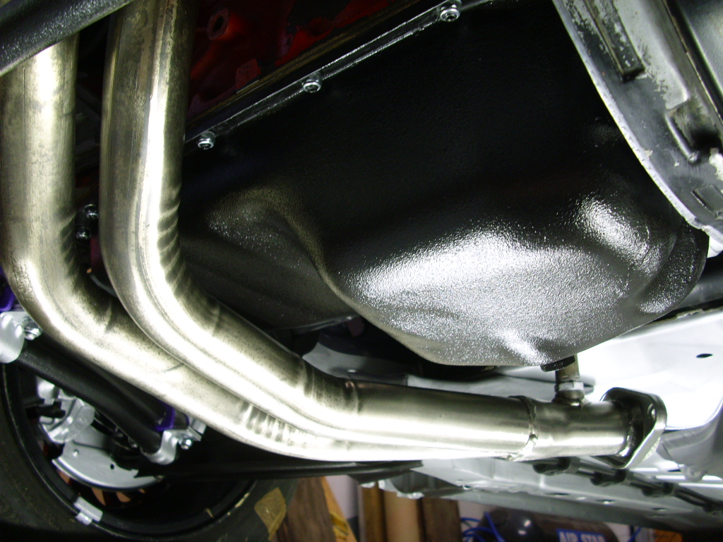

Leute guckt: Meine Ölwanne ist - passend zum Rest - schwarz ![Very Happy :D](./images/smilies/icon_biggrin.gif)
Immerhin ist nach dem halbstündigen Probelauf alles trocken.

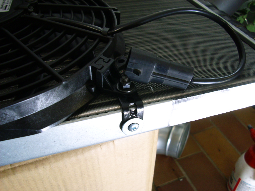

Das Hosenrohr hab ich aufgehübscht und einen neuen (alten) Flansch verschweisst. Natürlich ließ ich es mir nicht nehmen einen neuen Valeokühler zu kaufen nur um gleich daran rumzubohren. Den obligatorischen blasenden Spallüfter kann man mit den Befestigungslaschen wunderprächtig an der Blechverstärkung verschrauben. Originalen Stecker drangetüdelt. Läuft. Grüße
![Neutral :|](./images/smilies/icon_neutral.gif)
Re: GSI Rettung
Schick!
Hast du noch die Drehrichtung des Spal's getestet? Ich bin da schon mal reingefallen, da die in beide Richtungen drehen können.
Re: GSI Rettung
Also Max, nun hast einen gut, unfassbar.
Dreht falschrum. Daran hat aber der Lüfter nicht Schuld, sondern ich. Ich hatte am Lüfterstecker vom Corsa die Pins gegen Masse gemessen, und den der Durchgang hatte an "-" an den Spal geklemmt. So isses aber falsch. Und ich Held hab den Stecker von der Kabelseite her mit Dichtmasse geflutet.

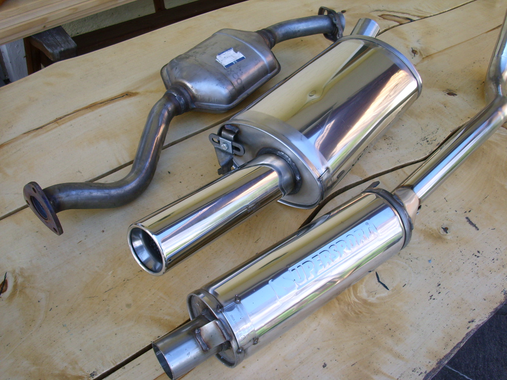

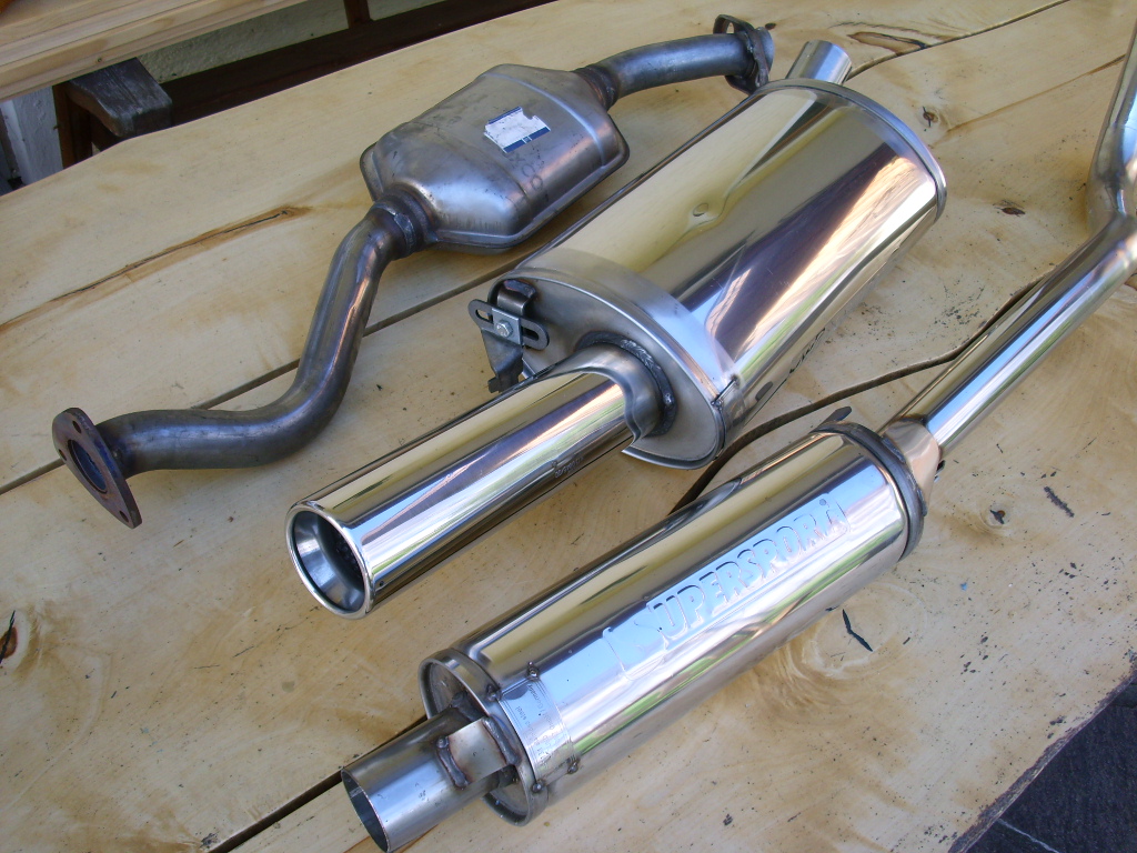

Hier eine Supersport 50mm Edelstahlanlage und ein neuer Originalkat. Hab ich beides letztes Jahr mal auf Ebay erstanden. Heute mal druntergehängt. Verbindungsstück vom MSD zum Kat muss ich noch schweissen weil das fehlte. Aber passt soweit ganz gut drunter nach etwas fluchen.

Hatte die Supersport damals unterm NE-Corsa, ganz schön!

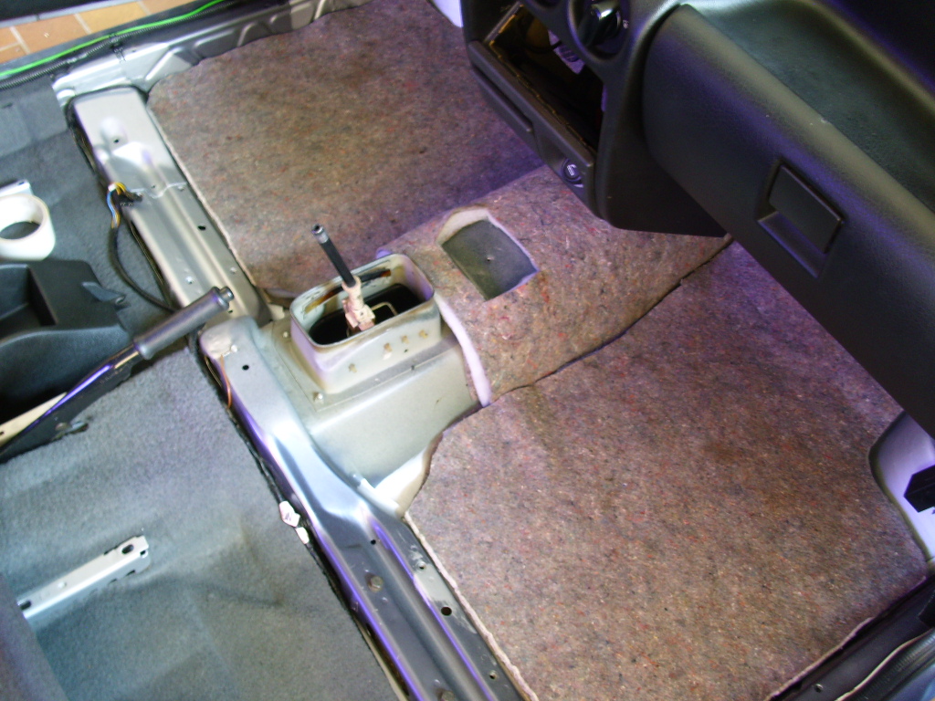

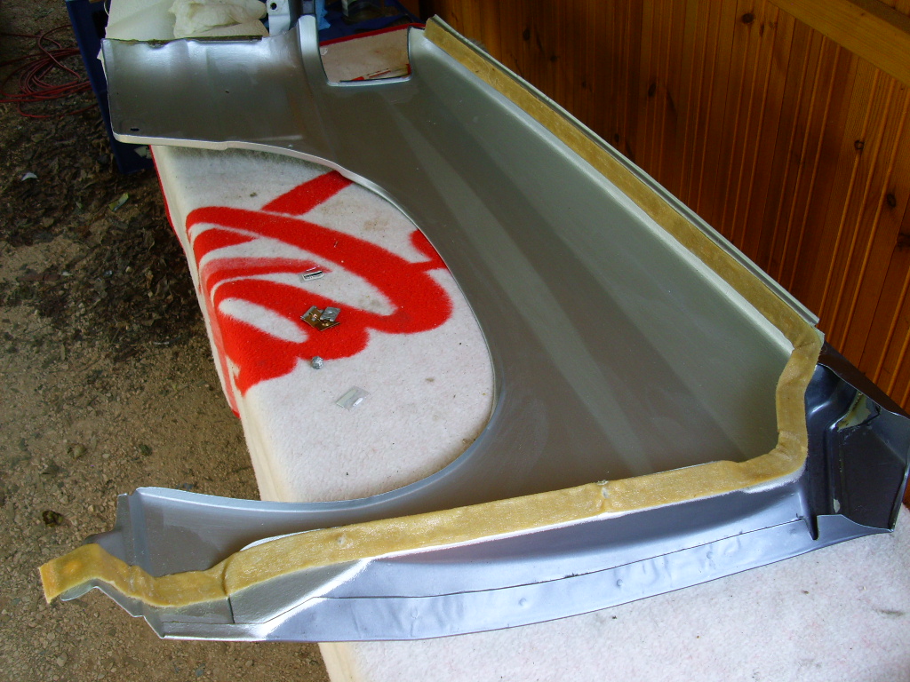

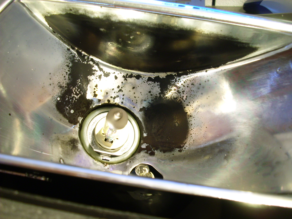

So, wieder über 1 Monat rum, mal wieder Zeit für ein Update.
Etwas Dämmung basteln, die originale war damals liebevoll zur Hälfte schon rausgerissen, warum auch immer, nix mehr zu retten... Alubutylkunst Scheinwerfer musst ich auch neue besorgen, weil, ähhhhhh? Nach langem Kampf mit den Kotflügeln sind die hier endlich montierfertig, Sanders Fettband solls dichten.
