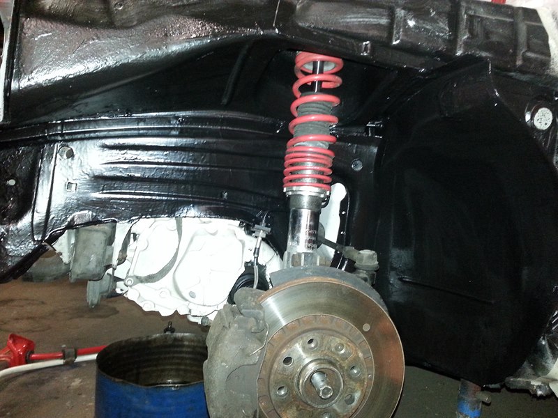

so sah das ganze dann letzte woche aus. das brantho habe ich mit einer elektrischen lackierpistole verarbeitet. wie man an den läufern sehen kann, nicht die beste methode. aber schneller als mit dem pinsel geht das allemal. und deckt auch besser :)
vor dem brantho habe ich noch mit zinkspray/grundierung (ist so ein produkt aus dem maschinenbau, hat mein kollege mitgebracht. bleibt nach dem trocknen elastisch und ist mechanisch sehr belastbar.) vorbehandelt.
soweit bin ich damit ganz zufrieden. wie gesagt, der unterbodenschutz ist jetzt weg, somit kann man das ganze viel besser im auge behalten. auf das brantho kommt jetzt noch eine unterbodenbeschichtung auf wachs-basis.
zur zeit bin ich dabei den frontträger unten etwas zu behandeln. auch da waren rostansätze, aber nichts wildes.

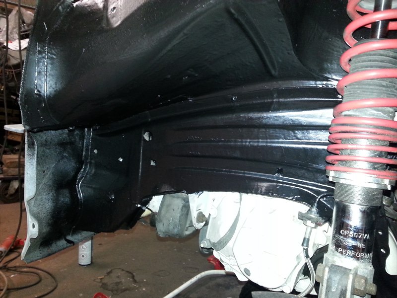

Rostentfernung und neu-versiegelung der vorderen radhäuser war ja soweit abgeschlossen. auf das gut getrocknete brantho kam jetzt abschliessend noch eine dicke schicht unterbodenschutz-wachs.

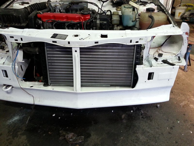

kollege downbeats kühler am alltags-corsa hatte sich in die undichtigkeit verabschiedet... also hab ich bei mir nen neuen verbaut

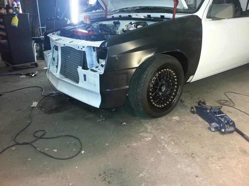

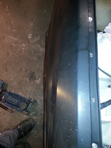

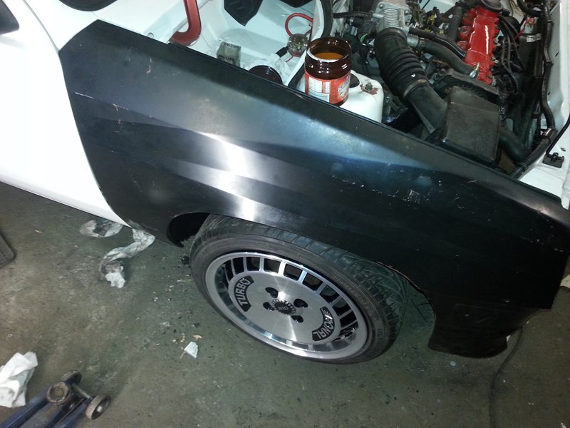

dann gings weiter mit dem anpassen der neuen kotflügel. wie einige wissen war ich mit meinen kotflügeln bisher immer unzufrieden. die hatte ich damals durch fehlende erfahrung in sachen blechbearbeitung viel zu sehr gebördelt und gezogen. sah fies aus. für die bearbeitung jetzt hab ich mir dann ein bördelgerät gekauft. (die dinger kosten ja echt nix mehr)
kf7 [800x600].jpg (86.82 KiB) 88758 mal betrachtet
kf8 [800x600].jpg (102.08 KiB) 88758 mal betrachtet
kf5 [800x600].jpg (77.07 KiB) 88758 mal betrachtet
kf6 [800x600].jpg (96.46 KiB) 88758 mal betrachtet
diesmal bin ich mit dem ergebnis sehr zufrieden. die lichtverhältnisse bei uns an der halle sind für fotos etwas schlecht, das gebe ich zu... und an den schwarzen kotflügeln sieht mans auch nicht so genau, aber es passt wirklich gut.

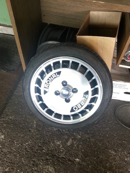

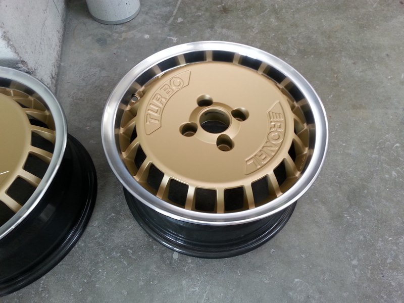

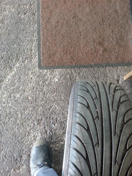

hier mal eine felge mit einem obligatorischen 185/45 15. zieht sich gut auf der 7er felge, gefällt mir.
nur die optik der felgen an sich, das gefiel mir nicht so gut. das geht besser.
also felgen aus den kartons genommen und:
ronalturboschleifen [800x600].jpg (96.33 KiB) 88758 mal betrachtet

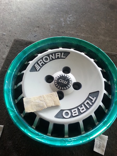

erstmal bett abkleben und den stern mit 800er anschleifen 8)
warum? ganz einfach. zum perfekten 80er jahre motorsport look müssten es eigentlich Ronal Racing mit magnesiumstern sein... aber die kann ich mir dann doch nicht leisten :lol:

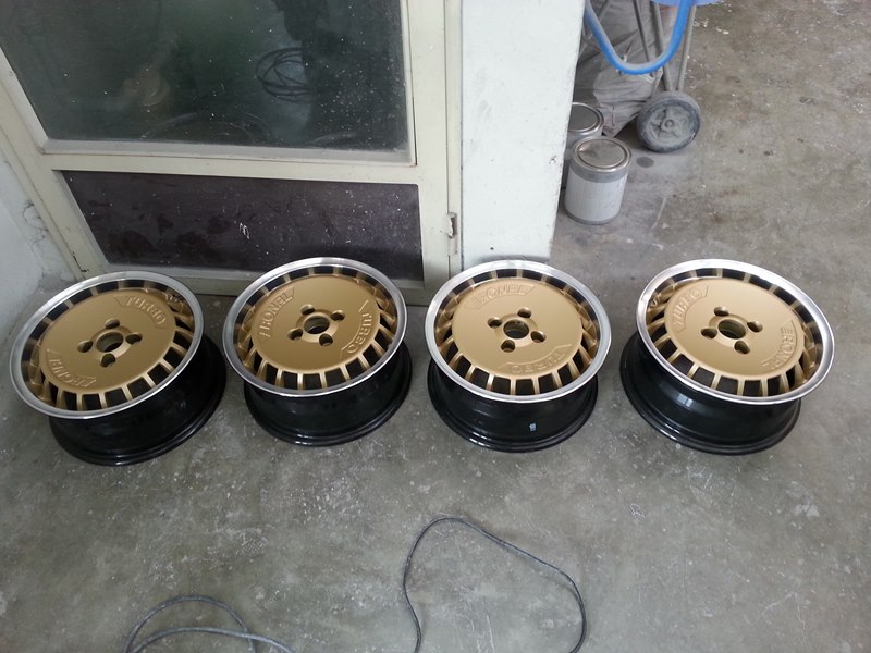

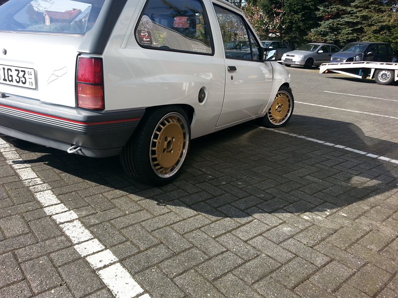

also den stern der Turbos angeschliffen und dann die räder zum lackierer gebracht. einmal lack in subaru GK1... den meisten besser bekannt als BBS-GOLD:
gold1 [800x600].jpg (104.96 KiB) 88758 mal betrachtet
gold2 [800x600].jpg (95.09 KiB) 88758 mal betrachtet
der lack ist matt. und auf den fotos kommt das noch lange nicht so gut rüber wie in echt :D

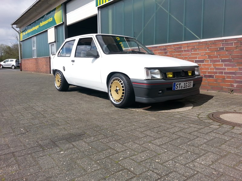

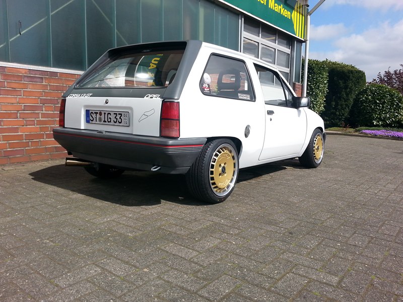

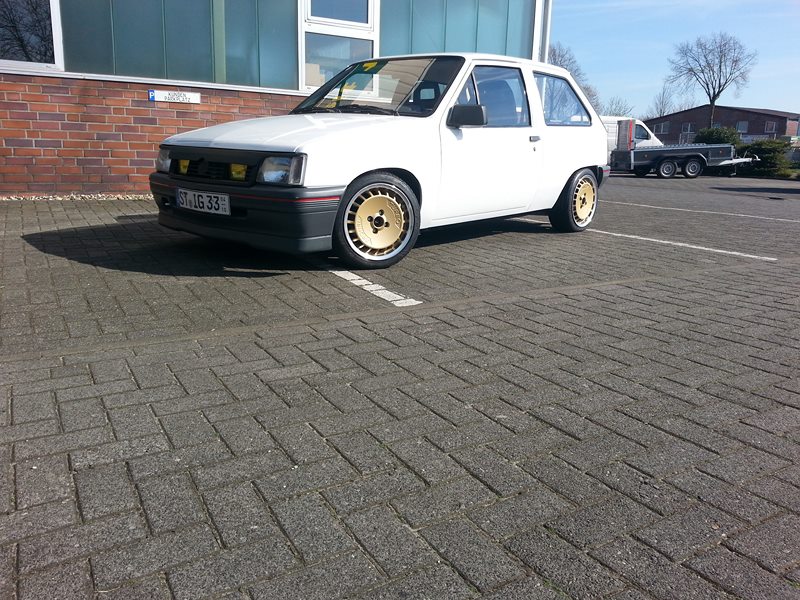

Mein lackierer hatte dann zwischenzeitlich die Kotflügel vorlackiert, so das ich sie montieren und ihm den corsa dann bringen konnte. nach dem lackieren dann alles komplettiert, den staub der halle und der lackiererei abgewaschen, die neuen schuhe angezogen und...
ja hier ist er:
fertig4 [800x600].jpg (140.6 KiB) 88756 mal betrachtet
fertig5 [800x600].jpg (138.31 KiB) 88756 mal betrachtet
fertig1 [800x600].jpg (144.54 KiB) 88756 mal betrachtet
fertig2 [800x600].jpg (144.52 KiB) 88756 mal betrachtet
passt doch gut oder? 8)
an der vorderachse gings auch noch 5mm weiter runter. von der höhe her wirds jetzt wohl so bleiben.

Die Ronal's stehen ihm mit der Farbkombination sehr sehr gut. Ist mal was anderes, zu den polierten oder schwarzen R10.
Wie wäre es noch mit den originalen seitlichen Zierleisten oder den schmalen Zierstreifen in der Stoßstange auch einfach weiter über die Seitenansicht führen? Oder einem ähnlichen Streifen, wir er beim "City" war. Irgendwas fehlt an der Seitenansicht noch und das sind keine GSI Schweller oder so.
Mach weiter so. :top: Ich bin neidisch.
Re: 89er Vorface CC --- THE STIG ;-)
Schaut echt schön! :top:
Muss Tomy da recht geben.
Eine Weiterführung vom Grau der Stoßis auf der Seitenline würde es echt topen! :wink:
Oder ähnlich wie beim Asocna-C SR/E. Einen Folie fablich passend zur Stoßstange, die auch bis auf die Höhe rauf geht. Auf dem obersten Teil dann im Bereich der vorderen Kotflügel oder hinten des Radlaufs (wie es besser gefällt) eine Schrift ausgelassen. Beim Ascona-C war's da "SR/" zum Beispiel. Bei dir irgendwas individuelles. Mal was ganz anderes, was man so nicht sieht. "Corsa 1.6GT" oder so.
