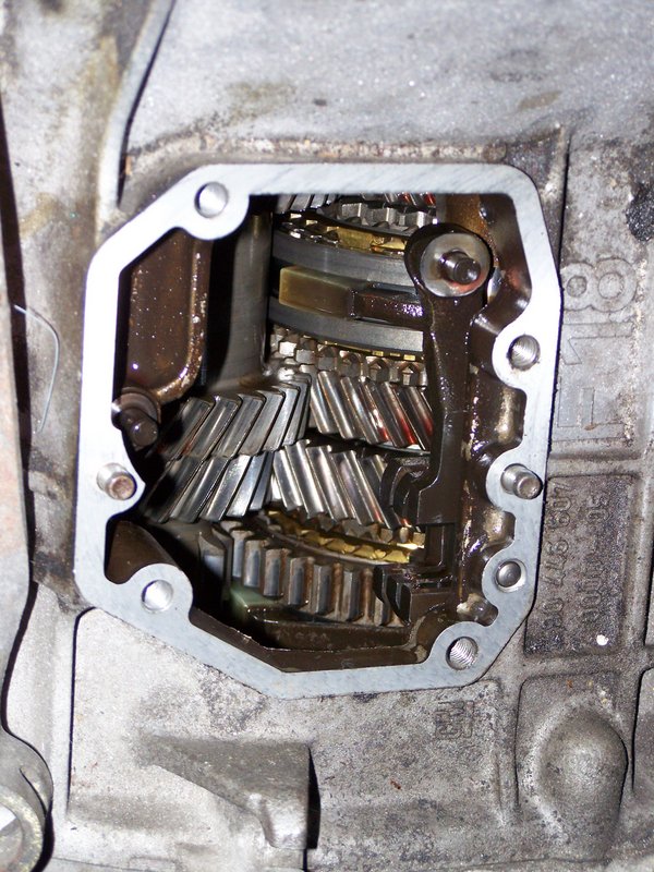

Sollte normal im Leerlauf so drauf gehen.
Gibt aber in einigen Getrieben so ne "Zusatzführung" (keine Ahnung wie das Teil richtig heißt :lol: )
Die muß weg, falls du die haben solltest.
Ist mit nem Splint gesichert, und oben direkt in der Öffnung zu sehen.
Gruß Michael

Hier hab ich mal ein Bild gemacht, wie die Gabeln stehen sollten.
Außerdem wie die Öffnung ausschaut, nach demontage dieses Führungsteils.
Im Bild oben rechts ist noch der Bolzen zu sehen, wo eigentlich dieses Teil drauf sitzt.
Hab leider auf die schnelle kein besseres Bild zur Hand.
Gruß Michael

Re: Umbau F13-Getriebe auf Seilzugbetätigung
Genau unten links sind die Teile, die ich meinte.
Es sieht bei mir ganz anders aus. :lol:
Ok, dann versuche ich nochmal den Leerlauf zu finden, mit dem alten Turm.
Muss ja zu packen sein... :roll: :lol:
Das Bild war und ist TOP!!!
Hat vorhin auf Anhieb gepasst.
Musste nur eine der Klauen unten links verschieben und
der Turm passte im Leerlauf direkt rein!
Danke! :mrgreen: :top:
