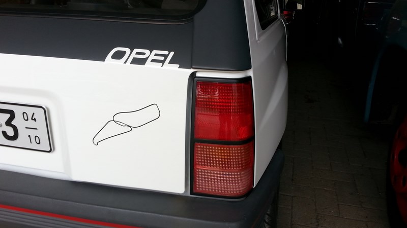

dann hab ich ja schon seit lägerem versucht den originalen GT- Heckklappenaufkleber zu bekommen. den gibts in original wohl noch bei OCP aber da war ich mir wegen der klebkraft nicht so sicher. hatte bei kadett-b zierstreifen bei mir aus dem lager schonmal das problem, dass die nicht mehr klebten.
(EDIT: mittlerweile hab ich erfahren das die noch zu bekommenden aufkleber wohl noch sehr ordentlich sind... naja, zu spät :lol: )
also nachfertigen lassen!
nur woher bekomm ich die schrift? hab dann hier im forum mal einen aufruf gestartet und sofortige hilfe in form von hochauflösenden fotos der schriftzüge bekommen.
danke nochmal an michi :wink:
damit hat mein folienmann dann was gebaut
die farbe vom spoiler hat er zu 99% getroffen, dadurch sieht das ganze jetzt aus wie ein kompletter rahmen um die heckscheibe. und das heck wirkt nicht mehr so nackt denn n heckwischer habe ich ja nicht.
und ein etwas verstecktes "extra" hat er mir auch noch mit eingebaut :wink:
den aufkleber kann ich jetzt auch jederzeit nachfertigen lassen. also wer bedarf hat...

Der Heckklappenaufkleber wirkt deutlich dunkler als das Original. Bei mir ist der Sticker im Vergleich zum Heckspoiler etwas zu hell (klick).
Sardo_numspa hat geschrieben:den aufkleber kann ich jetzt auch jederzeit nachfertigen lassen. also wer bedarf hat...
Für welchen Kurs denn? Wäre mir ne Überlegung wert, wenn es auch in einem dunkleren Grau ginge.
Und auch ohne verstecktes Extra :mrgreen:

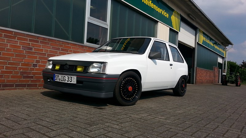

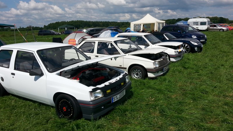

erstmal noch n paar bilder aus der letzten zeit:

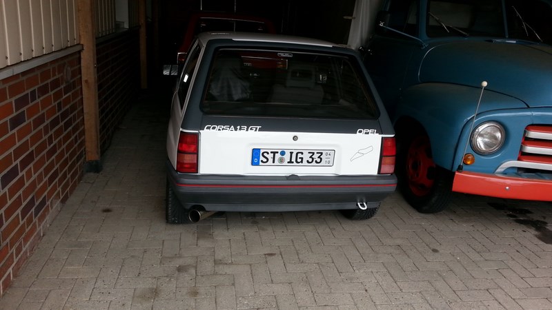

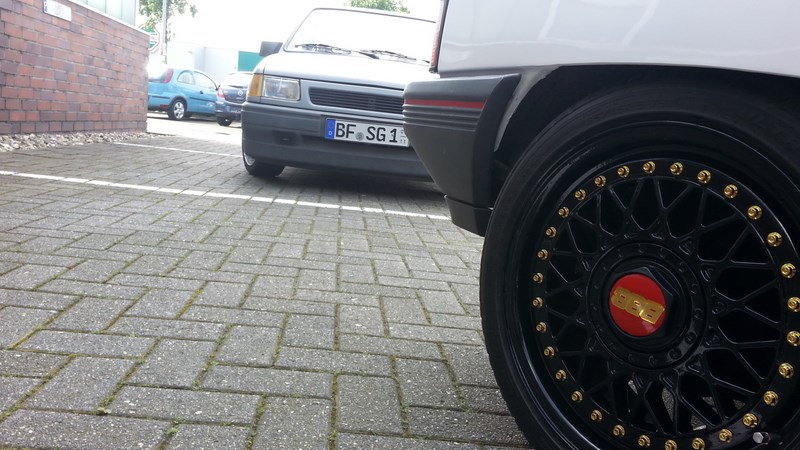

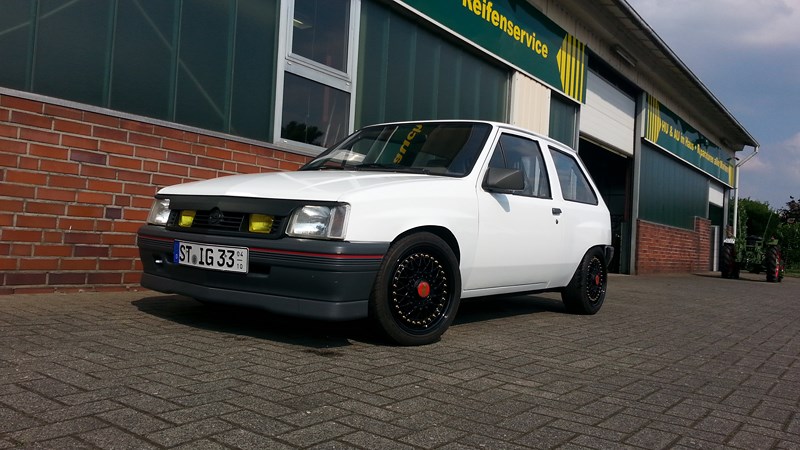

und noch n paar:
Re: 89er Vorface CC --- THE STIG ;-)
Verfasst: 21. Aug 2014, 19:20
von Lackos_1985
Sehr feiner Wagen!
Der weiße Vorfacelift daneben sieht aber auch heiß aus...
Und dem Downbeats Facelift sowieso!
