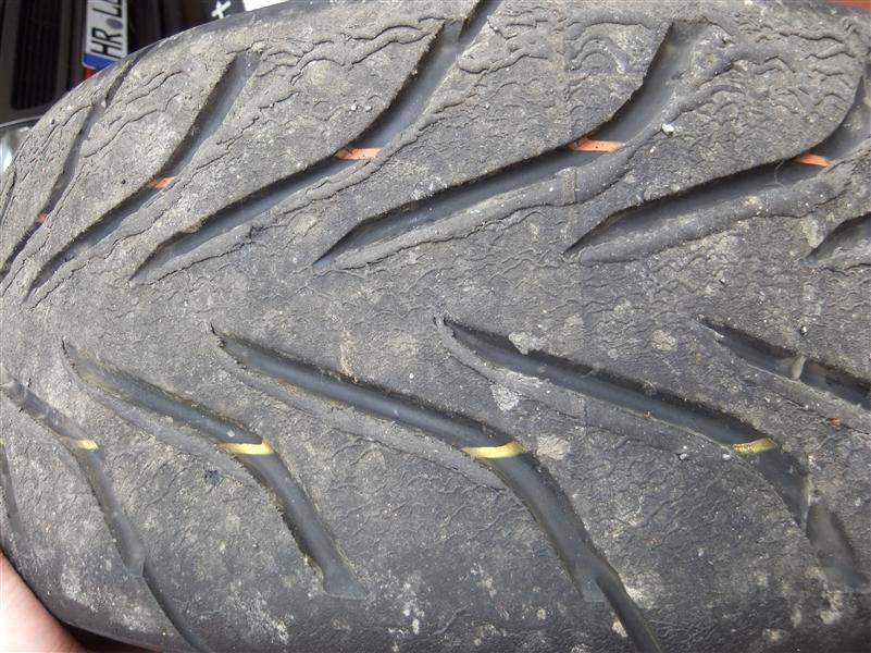

Ist das innen oder aussen Kante vom Reifen? Scheint im gesamten weng warm gewsen zu sein, Welche mischung ist das GG, GGG oder SG?
Mfg Ronny
Mfg Ronny
