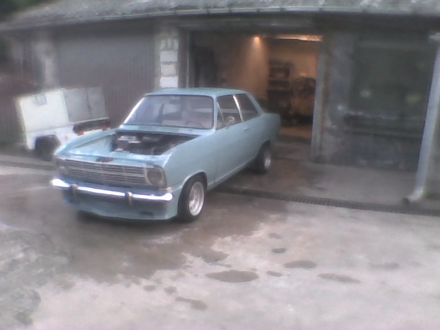

Schickes teil.
mehr Bilder bitte (innenraum,motorraum)... :)
Was hast damit vor?

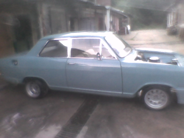

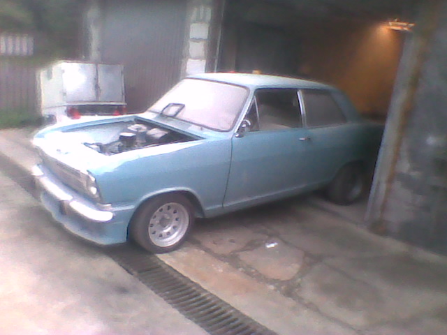

Hier sind so viele Oldtimer Treffen,das Ich Mir einfach einen holen mußte.Ab und zu Sonntags am Rhein lang darf Er auch mal. :D
Hallennachbar hat einen Kadett B als Winterauto,und hatte sich den hier eigentlich als Schlachter geholt.Hatte aber ein Herz für das Teil und hab Ihn komplett Neu Aufgebaut.

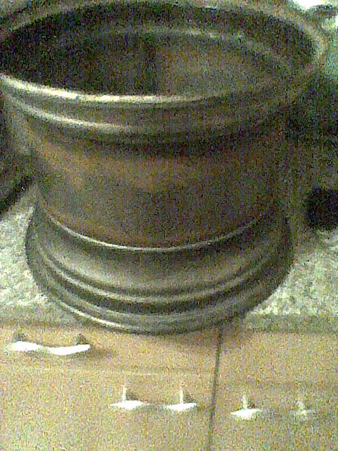

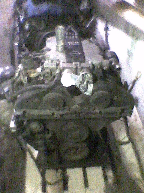

Hab mal Bilder von dem Geplanten Neuen Motor für den Corsa und die Neuen Felgen für Hinten :D

Scheiß Handybilder :evil:
Kommt der V6 rein.Dafür Frontträger nochmal Umbauen.Oben zum Schrauben,und Unten etwas mehr Platz für den Krümmer schaffen und ein Stahlträger einschweißen.Kühler mal schauen,welcher da noch drunter passt.Entwerder der vom 2L Kadett ,Astra 16V oder der vom Omega.Neue Zugstrebenhalter für die Montage von Corsa B Zugstreben und Stabi.
Motor ist 3,0 V6. Ansaugbrücke und Anbauteile kommen vom 2,5 V6 und ein Tuning Chip.Getriebe vorerst F20.
Kadett HBZ fliegt auch wieder raus.Kommt der vom Omega B Rein.Felgen Hinten 1 Zoll mehr.Türen kommen jetzt auch 2 andere rein mit den Audi Türgriffen drin.

Erzähl mir mehr über die Felgen!!!
Du hattest doch schon überbreite Stahlis!?

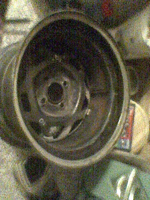

Dieses mal ist ein 10cm Breiter Ring rein gekommen(damit ist es eine 10j Felge).In den anderen ist es nur ein 9 cm Ring.
War erstaunt,wie Rund die Laufen und Null Unwucht. :shock:
