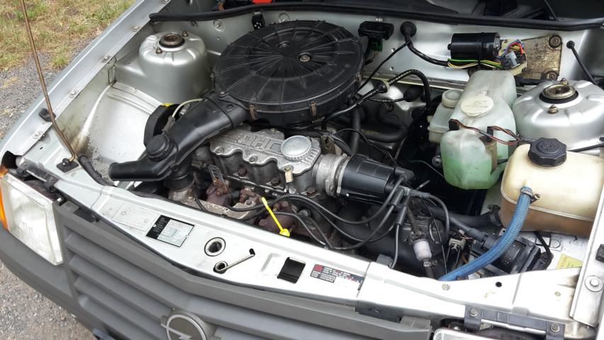

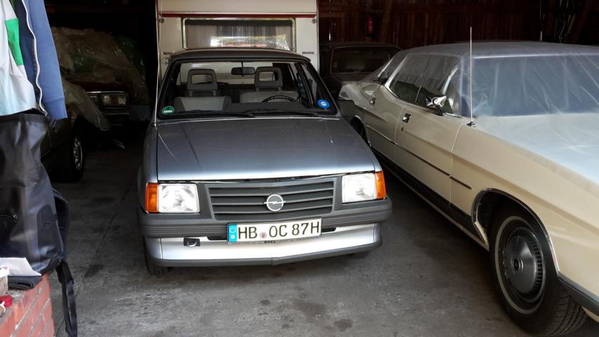

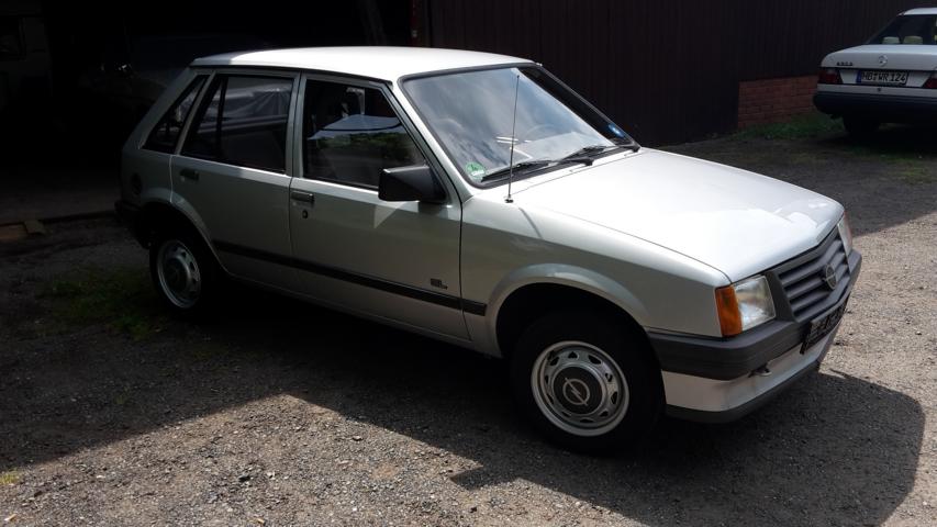

Es ist geschafft! Mein 87er Fünftürer darf seine Höhle wieder verlassen und durch die Gegend sausen. Nach fast 5 Jahren Standzeit wurde es ja auch mal Zeit. Heute hat der Wagen die TÜV und H- Abnahme problemlos gemeistert. Aber vor dem Fahren steht ja bekanntlich das Schrauben. Und hier war es nicht anders. Sämtliche Bremskomponenten habe ich überholt oder gewechselt. Alle Benzinschläuche und Filter erneuert, Alle Manschetten vorne erneuert, Felgen überholt und neue Reifen drauf. Danach noch die Stoßstangen aufgehübscht* und den Wagen gründlich entstaubt.
Man kann seinen Urlaub ja wirklich mit "so" sinnvollen Arbeiten verbringen und jeden Abend nach Hause kommen wie ein "Schmutzbummel". Wenn das Geschraube im Urlaub einem aber die Möglichkeit eröffnet mit einem hochgradig seltenen Oldie fahren zu können ist die Zeit gut investiert und sorgt für pure Entspannung :D
*(Zum Aufhübschen der Stoßstangen bin ich experimentell wie folgt vorgegangen: Mit Spüli, einer groben Abwaschbürste und vor mit Abrazzo (feine Stahlwolle) habe ich die Dinger vorsichtig gereinigt. Das ging prima. Anschließend mit Kunststoffpflege behandelt und siehe da...sehen wieder gut aus.)
Morgen noch Zulassung machen. dann werde ich mich wohl noch mal der Benzinzufuhr widmen müssen. Das Auto läuft schön. Aber unter mittlerer Beschleunigungslast wirkt er zugeschnürt und nimmt nur etwas widerwillig Gas an. Macht man das "Rohr richtig auf" ist auch alles gut.
Demnächst mehr...nun Bilder hochladen..wenn es denn klappt.

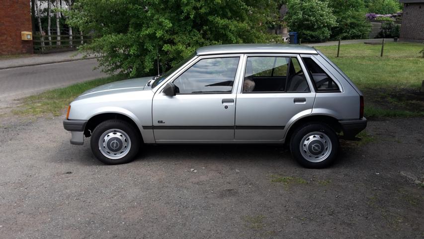

Und nun mal richtig fertig das Auto. Also zugelassen und fahrbereit. Nachdem ich den Vorfilter der Benzinpumpe sauber gemacht hatte lief der Wagen bei der ersten 50 km "Miniausfahrt" ohne Probleme. Die zögerliche Gasannahme ist weg.
Welch ein Gefühl nach so vielen Jahren mit dem kleinen Flitzer über die Landstraßen zu fahren. Ein 60 PS Corsa ist ja ein relativ flottes Auto. Der Motor ist angenehm elastisch und läuft recht kultiviert.
Fahrspaß ist dafür ein passender Begriff.
Jedenfalls freue ich mich sehr, dass mein kleinster Oldie jetzt wieder läuft. Die Ausgaben dafür waren überschaubar - viele Teile die ich brauchte hatte ich ja noch liegen. Neu musste ich nur die Reifen kaufen; beim Originalformat 145/ 80 geht das preislich. Und Bremsflüssigkeit sowie den Zahnriemen.
